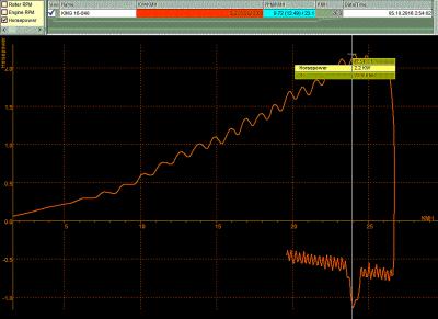

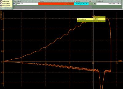

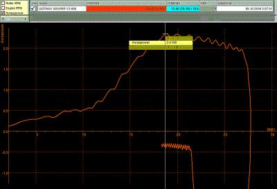

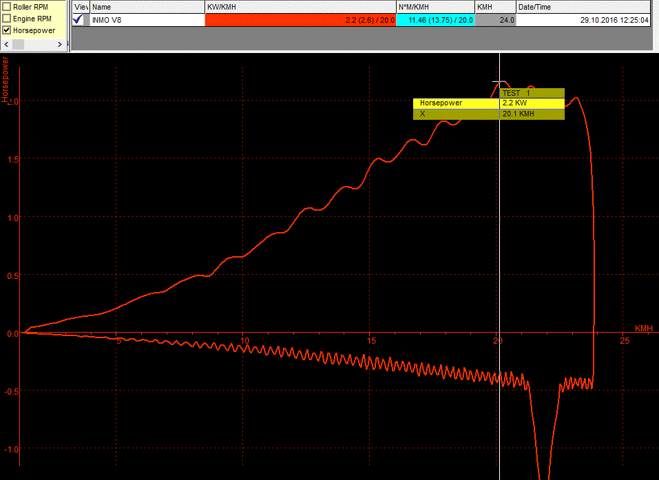

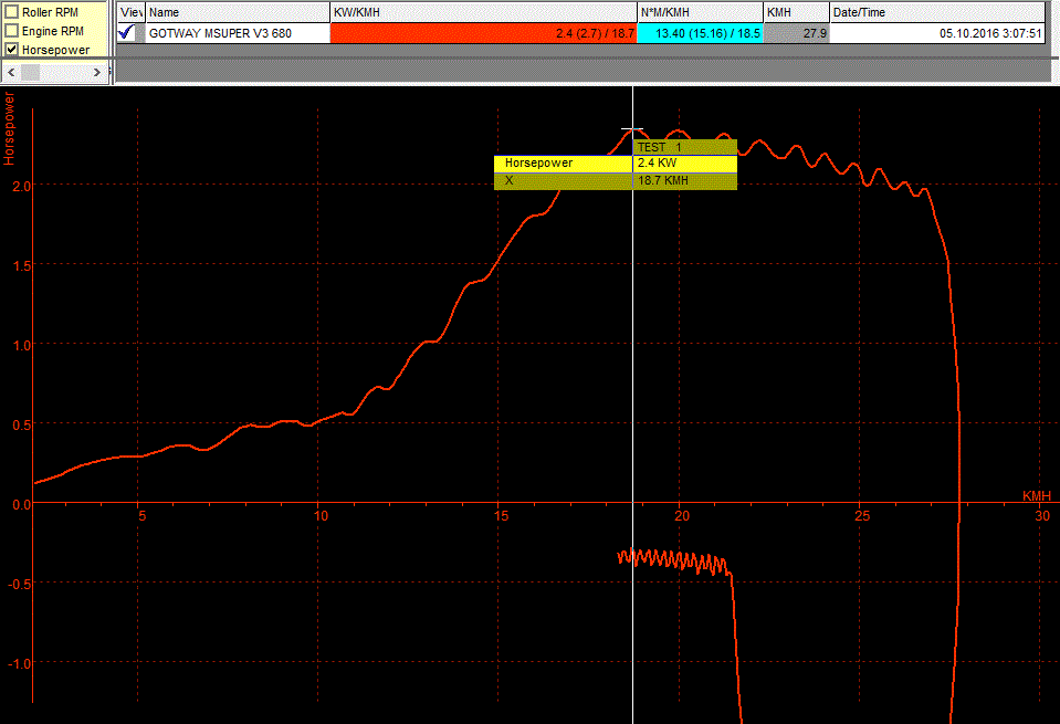

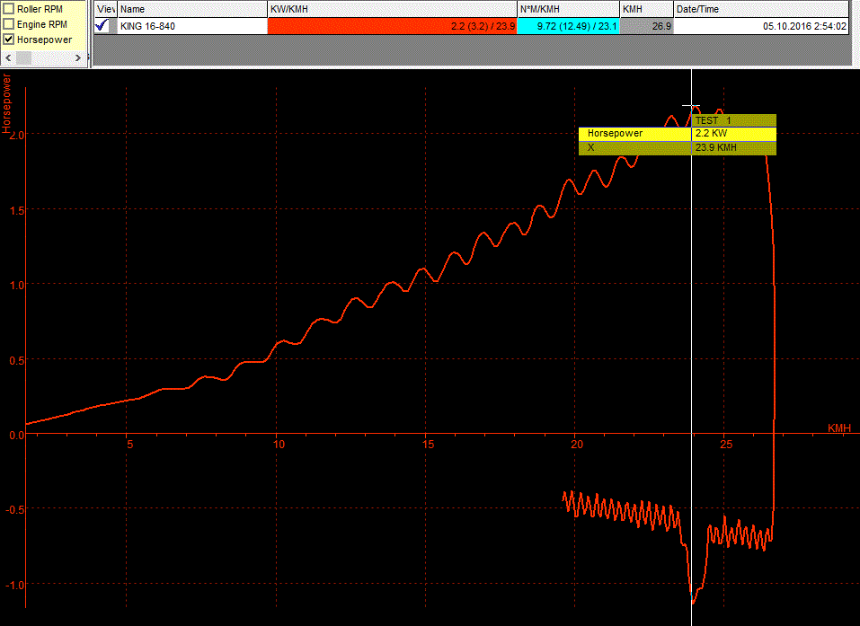

[user]Maksim_201[/user], нет, если колеса одной модели близкие по батарейкам - их не сравнивали.
Ripido
[user]Maksim_201[/user], 680ая батарейка по идее выдаёт такой же ток. Так что можно смело ориентироваться на график от 680.
volk0001
Кстати, 18 кинг у вас был с новым или старым мотором?
EcoDrift
Ripido
Gusmajor

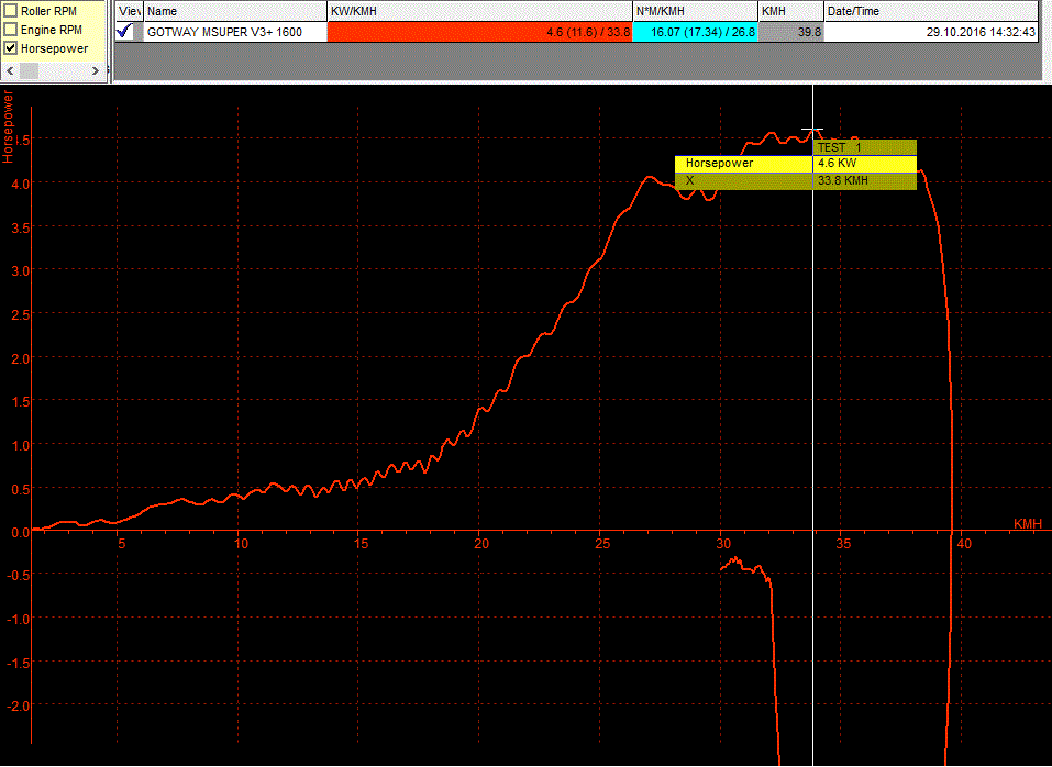

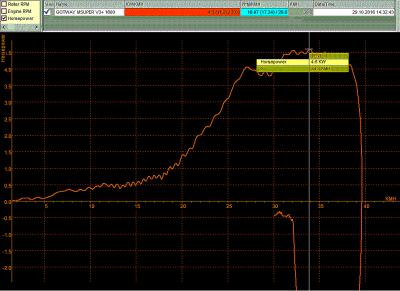

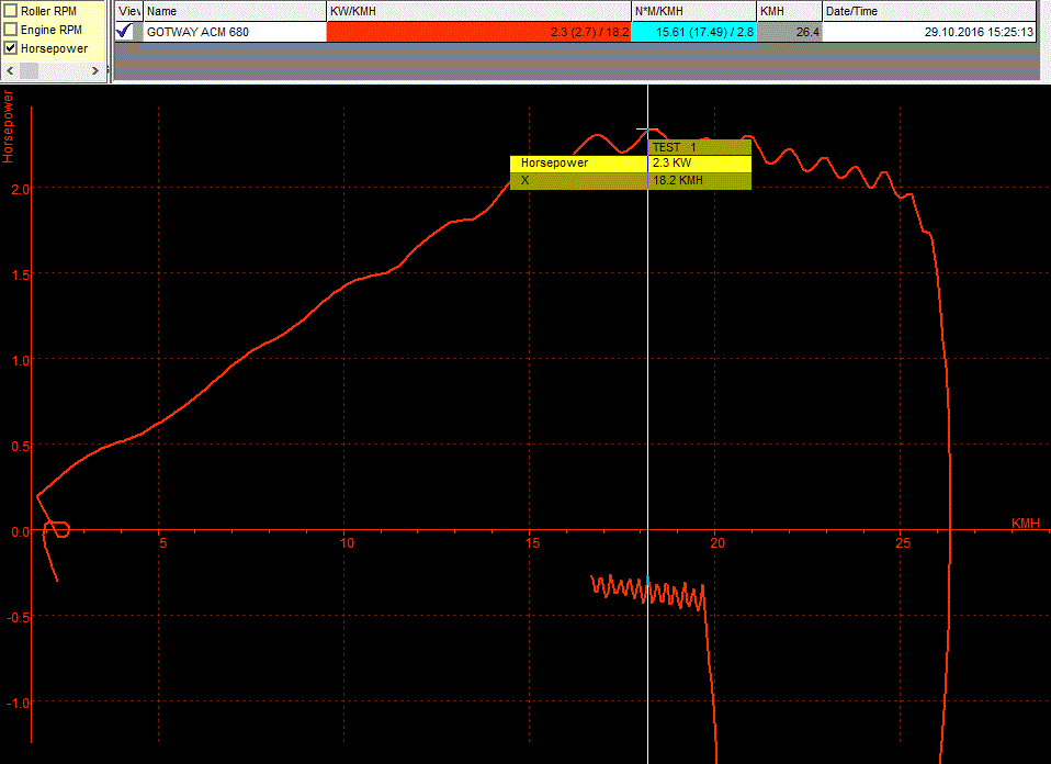

Первый график, это какое АСМ тестировали:60 вольт, 12 мосфетов, последний контроллер, штатная комплектация или были доработки/ремонты?
Сдал МСМ4 340 Вт, ибо дохлое и сбрасывает. Сейчас езжу асм by LEE4ER, очень доволен.
EcoDrift
Gusmajor
Цитата: EcoDrift от 28 Нояб. 2016 в 15:21
[user]Gusmajor[/user], все колеса были новые, из коробки.
То есть у вас в магазинах сейчас все такие, конечно, с учетом херового качества гота? Первое попавшееся взяли, или был предварительный отбор?
EcoDrift
#174
[user]Gusmajor[/user], а как их можно из коробки проверить?
Взяли первые попавшиеся, зарядили и поехали.
Единственное асм был наш тестовый.
ygsoft
Интересно а SoloWheel удалось таки протестировать на стенде?
KS16s_V2  <--КС18L (от EcoDrift)<--Inmotion V8(5 шт.)(от EcoDrift)<--AirwheelХ8,  100 кг.
EcoDrift
[user]ygsoft[/user], удалось)))
Но это наш маленький секрет))) по этическим соображениям...
