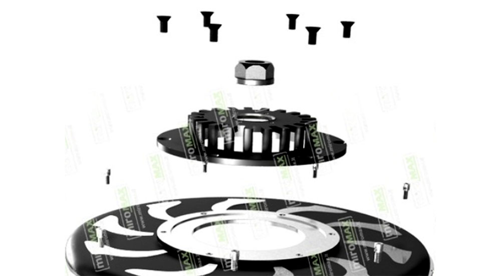

Kapitan
Цитата: илс от 07 Окт. 2016 в 14:09
Было бы интересно взглянуть на колебание пламени от зажигалки, возле отверстий с чулками.
Подозреваю, что оно будет оч. малозаметным.  :kidding:
Что, впрочем, не отменяет право на жизнь данной реализации системы возд. охлаждения. :bravo:
Там большая площадь забора воздуха.
На эти ребра установили фильтр.
