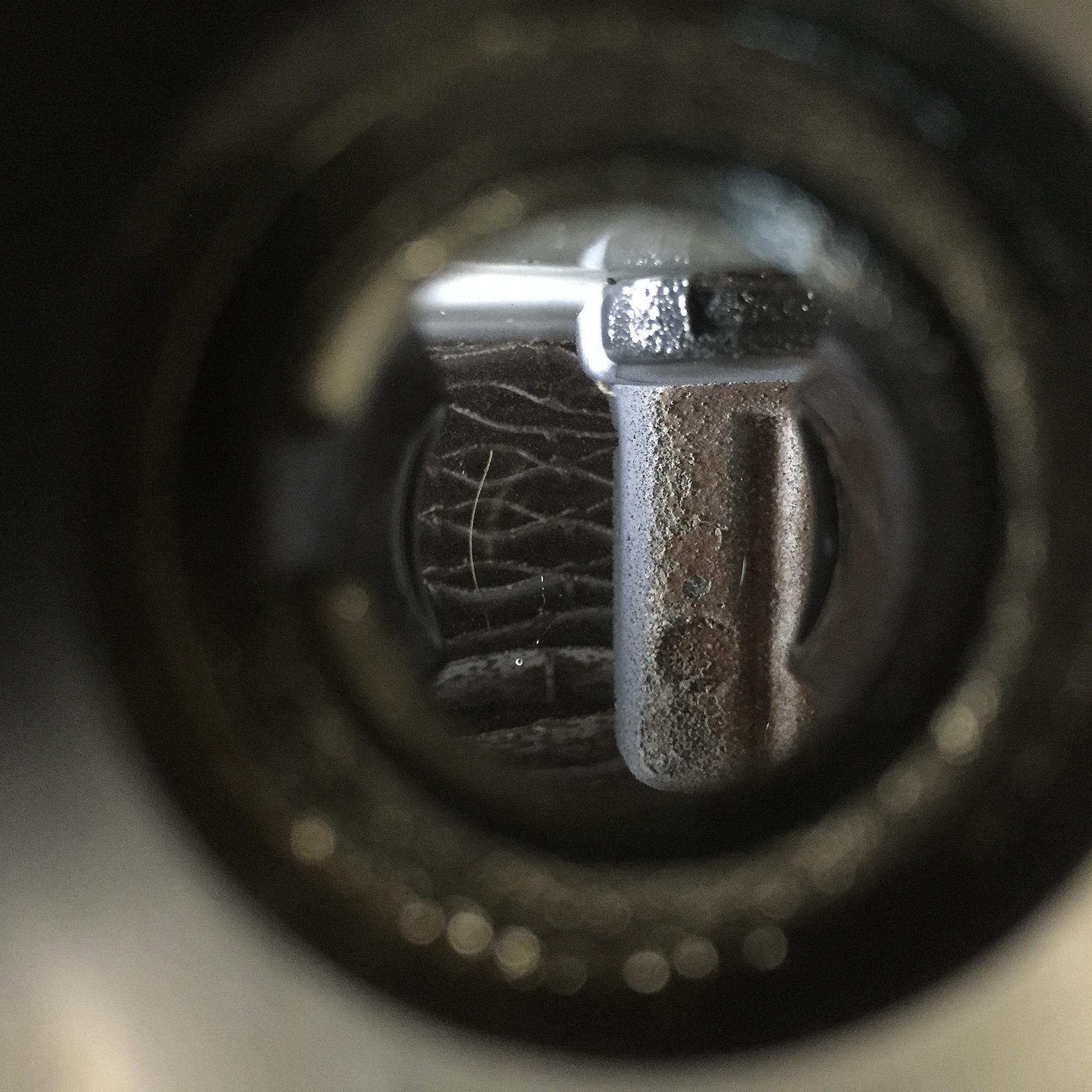

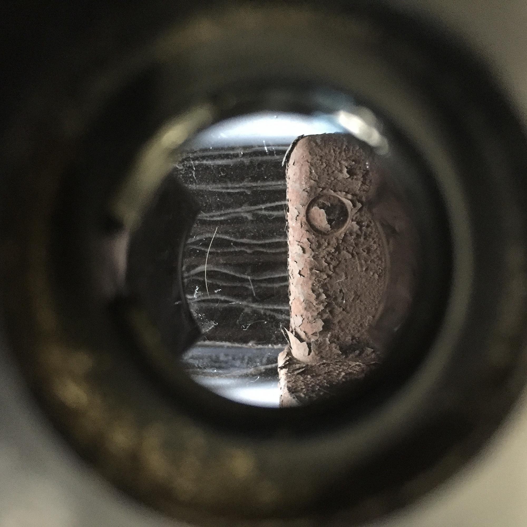

Что то ситуация на нимке на предидущей странице очень смахивает на то, что я наблюдал на некоторых уезжанных акк. И несмотря на продолжительные эксперименты с ЗУС и прочими Кулонами у них было так:
И, такое впечатление, что это не сульфаты, а губчатый свинец наростом! Может он с плюсовой разрушенной пластины мигрирует?

Кстати, про миграцию хорошо Вы напомнили, я не думаю что на фотографии, которую я разместил на предыдущей странице, какой-либо материал мигрирует с плюсовой на минусовую пластину ( хотя, мало ли ), но вот если вспомнить популярное объяснение про то, как образуется нерастворимая форма сульфата (при разряде  образуется растворимый "обычным" зарядом сульфат,  затем, если он не возвращён в раствор длительное время - при недозаряде, он перекристаллизуется в нерастворимую форму, с промежуточным образованием переходных соединений свинца в приэлектродном слое ), то вполне может быть,, что именно эта рыхлая масса образовалась путём миграции с минусовой пластины на минусовую же, но уже на верхнюю часть, как на фото.
А может быть при глубоких разрядах сам метал минусовой решетки ( вынужденно ) взрыхляется/преобразуется в минусовую активную массу ( а на фото мы видим уже "новые" сульфаты ), по аналогии с тем, как видоизменяется металлическая решетка плюсовой пластины, превращаясь в активную плюсовую массу, с другой стороны, при перезаряде?
В любом случае ( а также принимая во внимание эти допуски/домыслы :-) ), крайности ( сильный перезаряд, равно как и сильный/глубокий разряд ) при эксплуатации аккумуляторной батареи недопустимы!

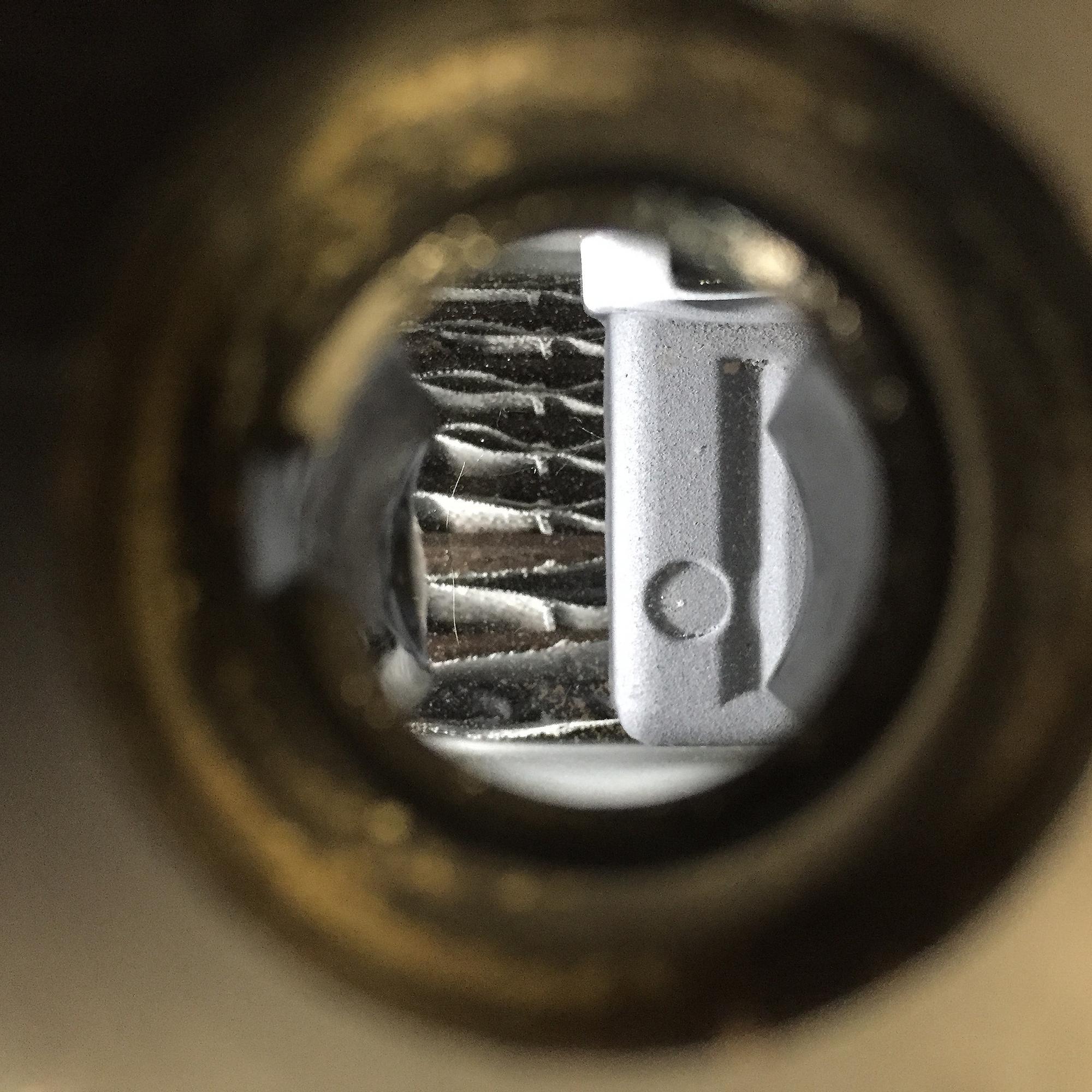

Вот ещё была фотография в теме,
https://electrotransport.ru/images/4/12kxuxl.jpeg
в этом сообщении:
https://electrotransport.ru/index.php?msg=1105251
Похожий материал наверху минусовых решёток и даже на "перекладинке".
