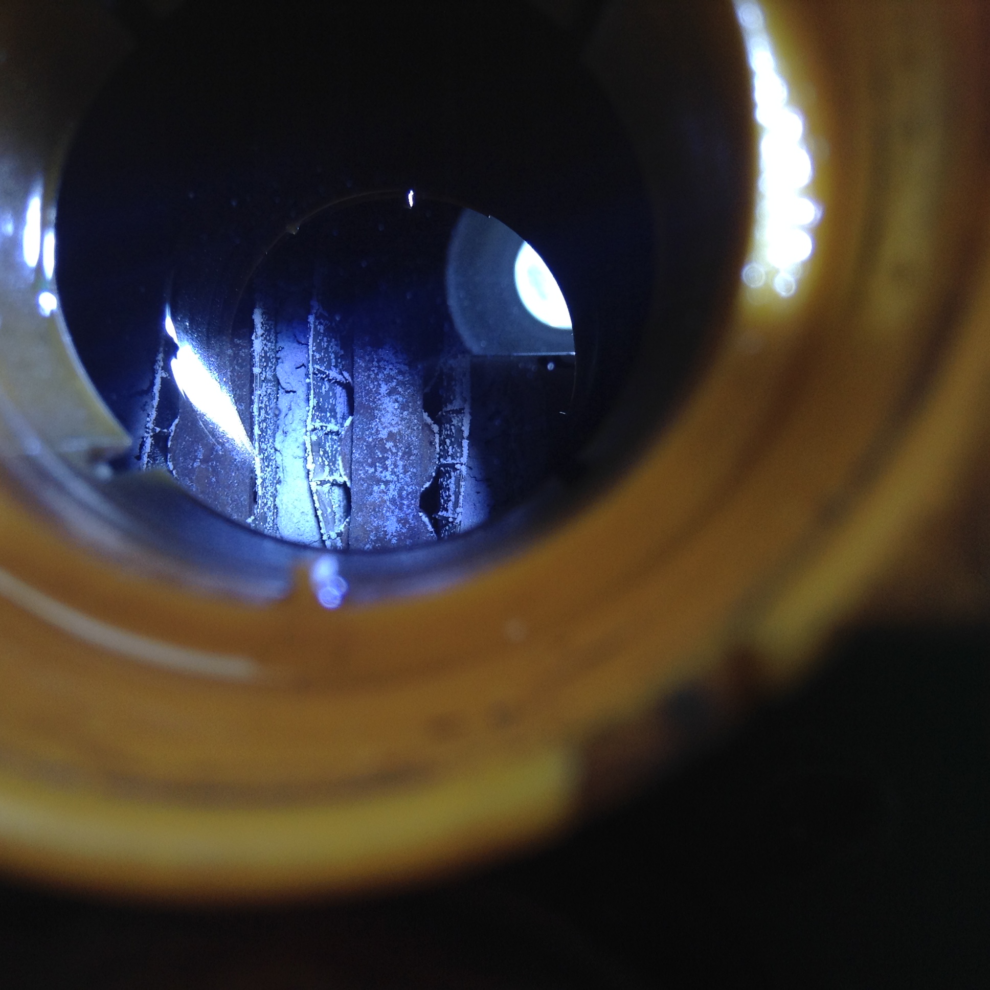

Доброго Вечера, Уважаемые Форумчане!
Позвольте разместить фотографию аккумуляторного элемента из 48В 500А*ч сборки. Аккумулятору осенью будет 6 лет в эксплуатации ( примерно ). Эксплуатируется в составе электроштабелера. Аккумулятор на момент съемки разряжен, плотность 1,13-1,14, НРЦ 2,02-2,03.
У меня вопрос, на минусовом электроде сверху какая-то рыхлая масса, хотя должен быть металл ( должна быть верхняя часть решетки,  по моему ), на плюсовом видно край решетки из металла.
Это что такое? Намазка, по идее, должна быть по бокам, а сверху должен быть край решетки из металла.
Какие есть версии?

[user]Серик[/user],  сульфат свинца при разряде образуется не только на активной массе, но и на решетках тоже, и на борнах замечательно образуется в том числе ;)  Белый налет - вот это как раз он.    Занятно наблюдать, как он исчезает при зарядке.
Это происходит именно так потому что сульфат в твердом виде образуется в процессе кристаллизации из насыщенного раствора,  а кристаллам все равно на чем расти на решетках или на активной массе.   Была бы "точка роста".    Рост кристаллов - вообще отдельная большая и довольно интересная тема, советую.

Да это сульфат.Нормально зусом убирается.Другим затядным за несколько КТЦ.

Сульфат убирается, плюса разрушаются  :hello:    А если кипятильником заряжать аккуратно, не разрушая плюса - тогда сульфат не убирается  ;-D   Трудный выбор  O_O  для не имеющих моргалки  :hello:  граждан.

У этого аккумуляторного элемента нет ли "пассивации" отрицательного электрода? По фотографии можно предположить?
https://electrotransport.ru/images/4/v50iub.jpeg
"Пассивацию" толком не понял, сложилось пока представление, что при глубоких разрядах большим током недозаряженных, неслабо сульфатированных аккумуляторов активная масса отрицательных электродов зажимается ( типа "губка спекается" ), и не может нормально зарядиться, какой-то % заряда берет, затем уже не берет. И что вероятнее всего, пассивация происходит на фоне систематического недозаряда, на фоне сульфатации.
Понятно, что требуется десульфатировать аккумулятор, полностью зарядить, обязательно требуется провести несколько переформатирующих КТЦ.
Но вот как вместо металла с небольшим тонким налётом получается рыхлая масса наверху отрицательных решёток?  Намазки то по бокам электрода на решетке, а наверху должна быть металлическая часть решетки электрода.

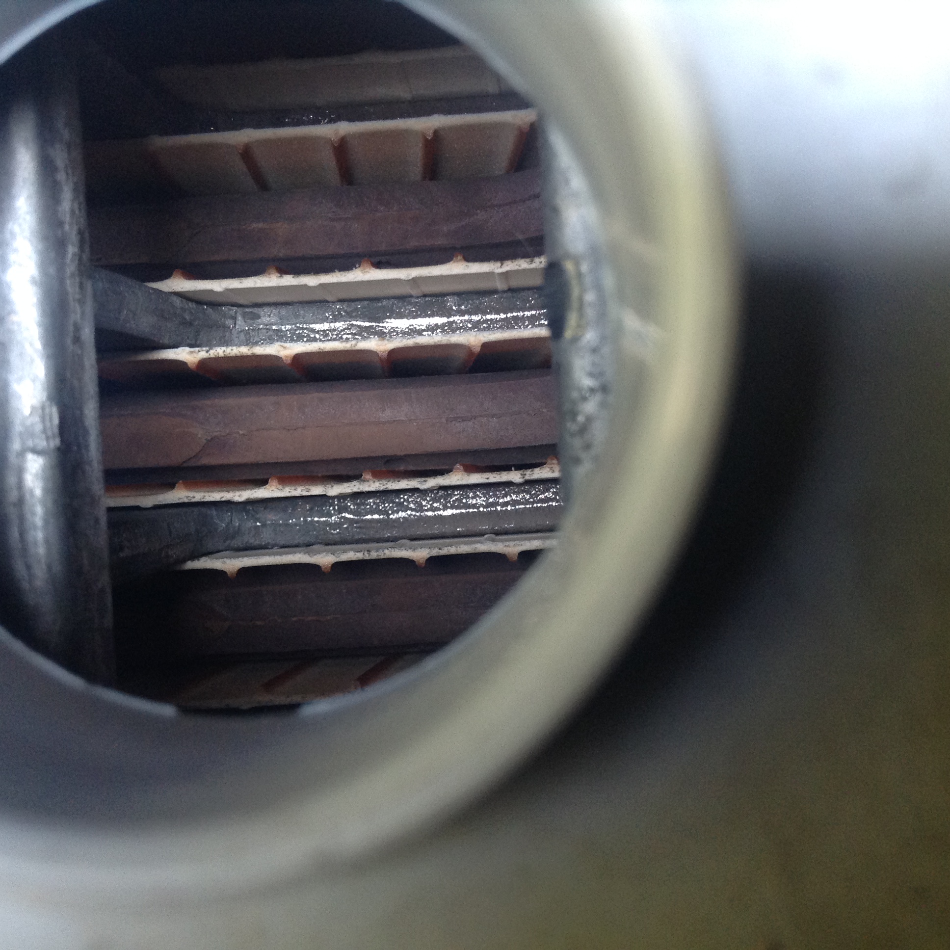

Вот, например, как выглядит верхняя часть решетки минусового электрода в аккумуляторном элементе. Аккумуляторный элемент ещё незалит электролитом, сухой.
Светлая полоска вдоль металлического верха минусовой решетки-это металлический блеск ( глянец ), камера полностью не передаёт, на фотографии похоже на окисел.
