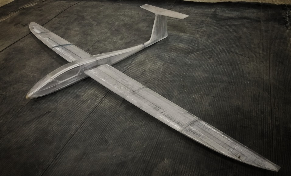

...разнообразил свой опыт в 3Dпечати. Сделал радиоуправляемый планер, слопер. Материал- PETg. Пробовал новый слайсер. До этого пользовался Cura, теперь пробую Simplify3d.. Жду начинку.

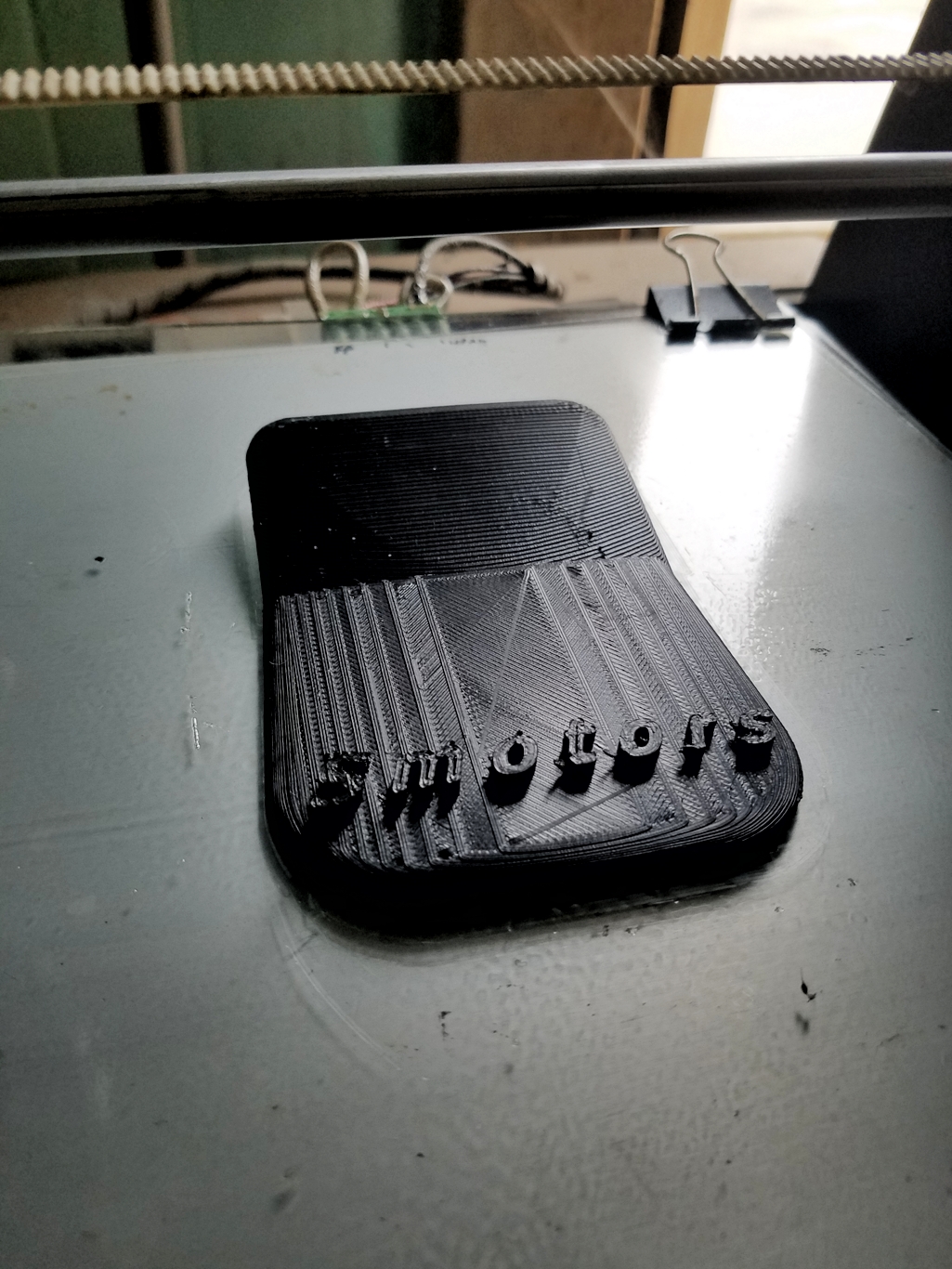

....напечатал новый брызговик. Материал flex. На этом изделии удалось подобрать правильные настройки для этого материала.    ..Почему было не купить гоиовый? .. а порукоблудствовать?) Да и время для нарисовать и напечатать меньше ушло, чем ездить искать по магазинам

VitaliyS
...температура печати 238, стол 65( стекло плюс лакдля волос), скорость 15-20, откат отключен, сопло 0.4, экструзия 105проц.
