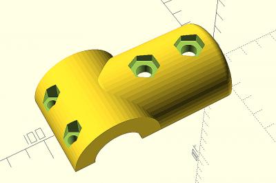

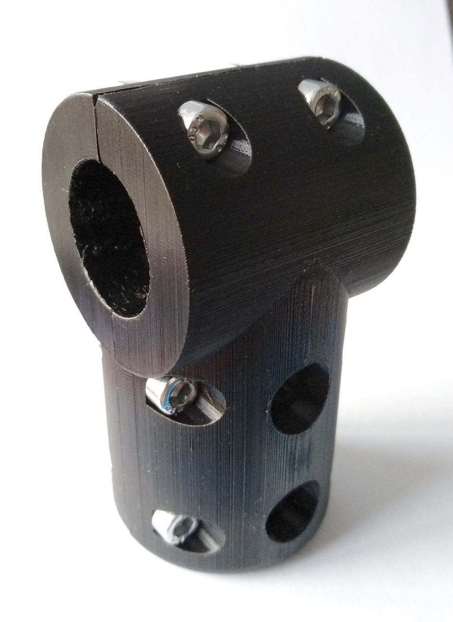

А кто-нибудь использует принтер, чтобы печатать узлы, которые должны выдерживать конструкционные нагрузки? Например, я хочу распечатать простой "вынос" руля для самоката. Быстренько спроектировал его в OpenSCADe и распечатал половину из ABS:
В параметрах печати поставил толщину стенки 1.2 мм и заполнение 50%. Выглядит очень прочным. Сейчас сижу и думаю, хватит ли его прочности или нет...
acyd
См выше. Петг 100% - нет усадки, нет отлипа. Кое кто на халяву из бутылок гонит. Прочнее АБС. Не впитывает влагу. Не хрупчает. Хотя от солнца лучше защитить.
ArtDen
А прочности PETG хватит для выноса руля?
acyd
Очень много факторов чтобы точно гарантировать.  Ответственную деталь на ваш страх и риск. Преимущество перед АБС, что можно печатать толстые массивные детали и их не ведёт и не расслаивает, так усадки почти нет

так а может заполнение 100% ставить ?
пробовали abs не обычный, а конструкционный? он, по заявлениям производителя гораздо крепче.
p.s.  вообще, используя термошкаф, из обычного abs довольно большие и массивныне элементы печатал.
ArtDen
Спасибо за наводку на пластик. Распечатал вынос руля с 60% заполнением и толщиной стенки 2.4 мм. Надеюсь, этого хватит :-) 100% не стал ставить, т.к. деталь получается довольно тяжёлой.

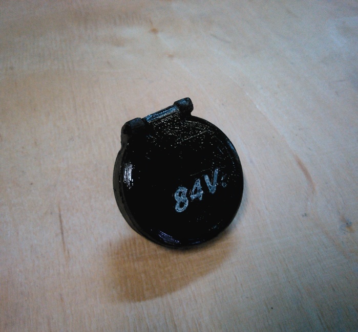

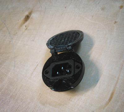

... для подключения зарядки будет использоваться такой разъем
захотелось с крышечкой /:-). Можно купить, в продаже есть.
... нарисовал модель, распечатал)
