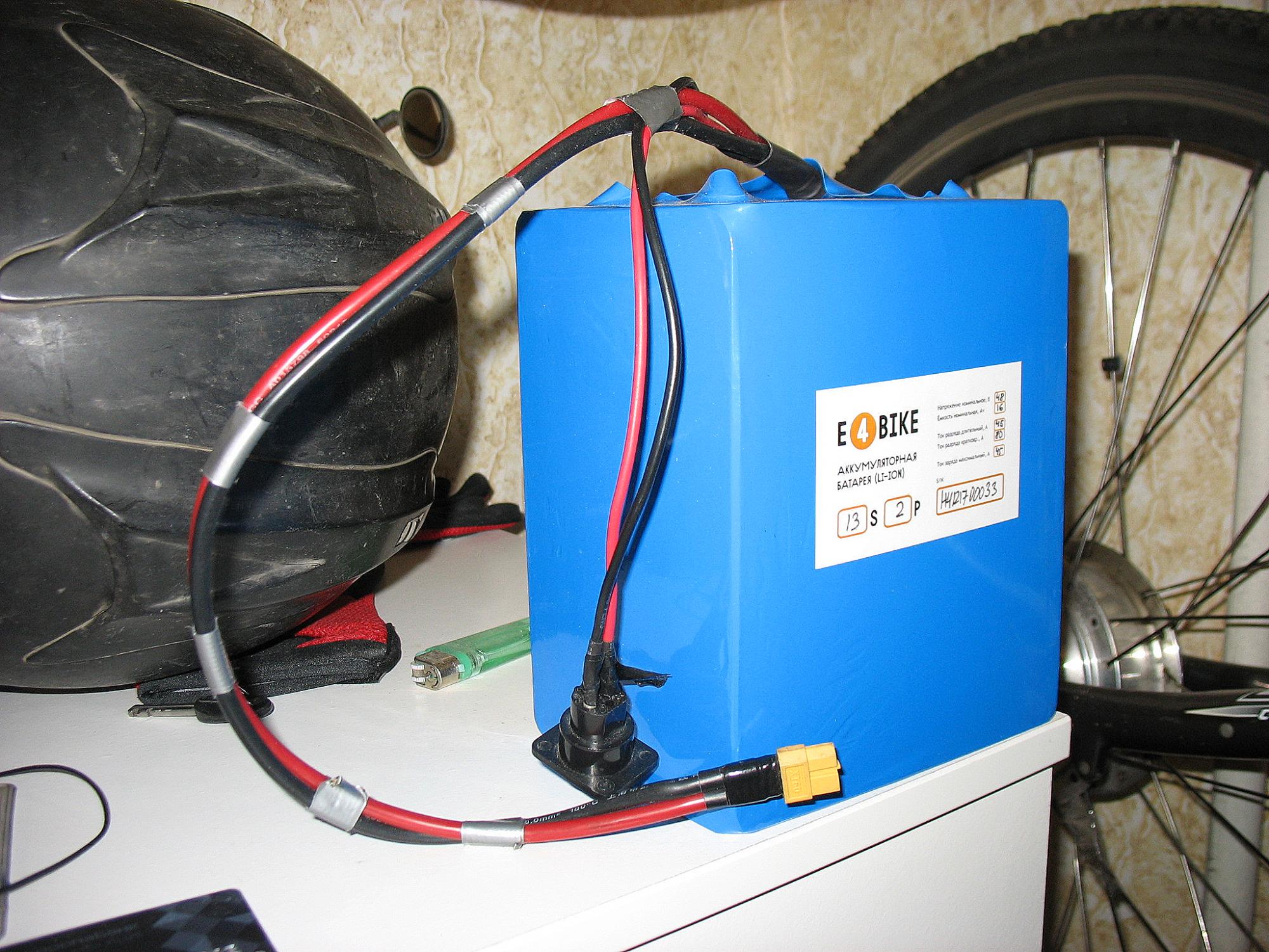

1) батарея от e4bike
Купил у них батарею 13s2p LiNMC, на призматических ячейках. Уже примерно год как владелец. Пробежала она у меня менее 100 циклов т.к. использовалась как дополнительная.
Заявленный длительный ток 45А, таковым я несколько раз её до отсечки по минимальному порогу и разряжал. Выходило чуть чуть недотягивало до номинальных 16Ач. Но когда поумерил аппетиты и разряжал током около 20А, то отдала она выше своего номинала. Что очень неплохо.
Не так давно у меня на ней сгорела БМС, причем прямо или косвенно, но моя вина в этом скорее всего есть. Починили по гарантии, за что отдельное спасибо!

- аккуратная сборка (как изначально, я понимаю с фабрики в Китае, так и после ремонта когда они сами вернули новую термоусадку, стало даже лучше!)

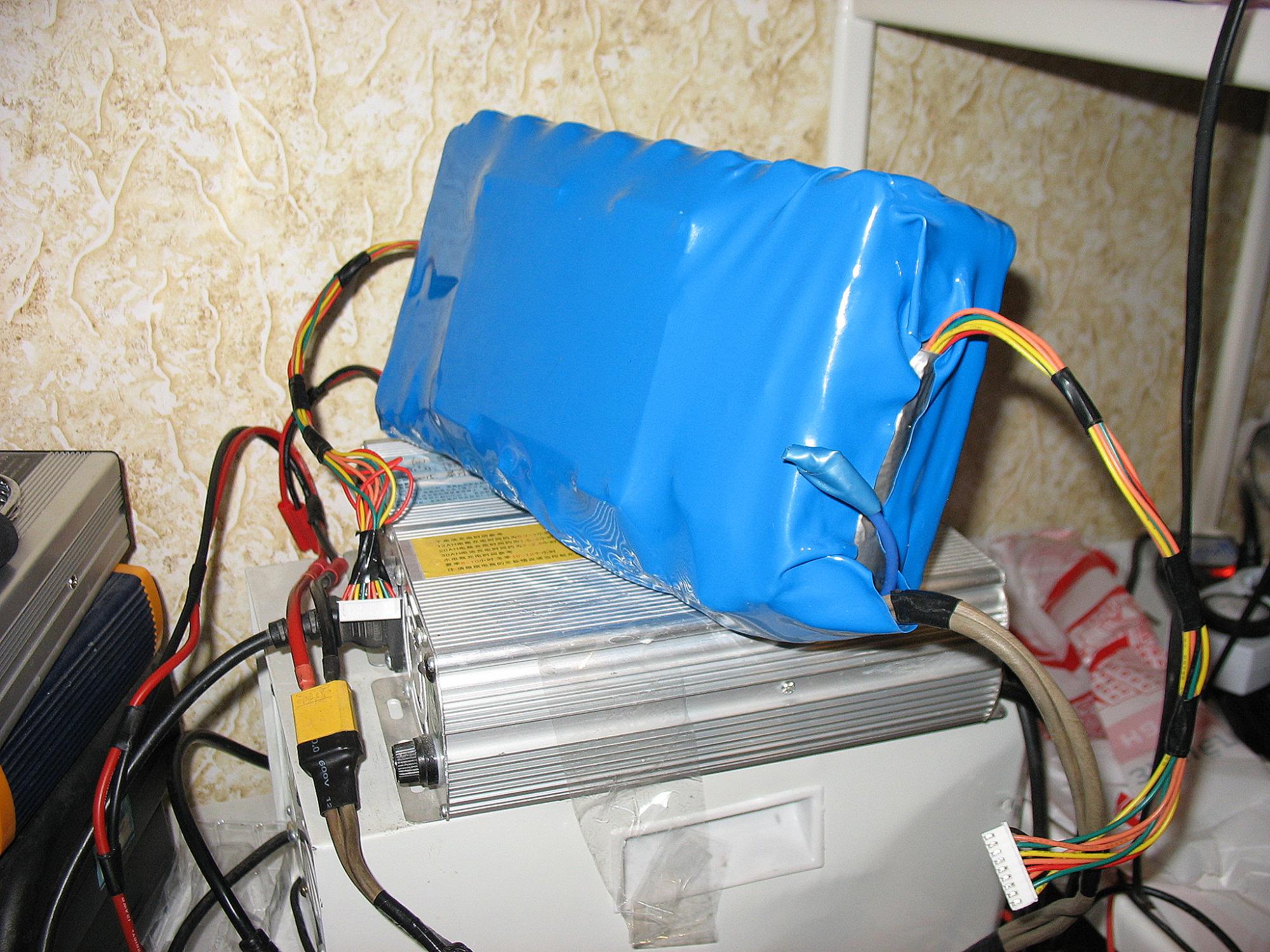

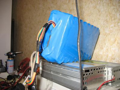

2) батарея от ChpOk
Совсем недавно заказал сборку на ионках цилиндриках 18650. Цена весьма неплохая. Довольно быстро батарея была собрана и передана мне. Батарею я подключил в параллель к липолям, чтобы не превышать нормальный ток для этих цилиндриков. Сборка 16s7p, теоретически может отдавать 45А (на которых я сейчас и езжу), но я решил перестраховаться и использовать её в параллель с липолями, чтобы ионки не перегревать большими токами.
Первый тест был короткий и успешный. Во втором тестовом заезде, уже была замечена сильная просадка по напряжению, так как будто липольки работали в одиночку. Хотя в конце заезда напруга по целлчекеру у липолек и у новой батареи была примерно одинаковая.
А на третьем заезде случился форс-мажор. У меня отгорел провод который шел от липолек и весь заезд я проехал на новой батарее, сам того не ведая. Хотя по просадке можно было догадаться так как она была запредельной просто. Под током 45А в конце уже доходила ниже 50в, чего на липолях я не допускал никогда, там если ниже 56 вольт это уже повод бить тревогу. Но я думал что раз ионки с нижней границей 2.8в то типа и напруга в норме.
Номинал у неё 17.5 Ач, а скушал я наверное 13 Ач. В конце батарея была нехило нагрета, градусов 60 на поверхности. А со стороны БМС 70 градусов. И еще в лифте когда я поднимался к себе, почувствовал запах гари. Очень стойкий запах. Как выяснилось позже - выгорели ключи в БМС - плохая партия. В итоге батарею в ремонт.
Спасибо Ивану, что подъехал ко мне домой забрать батарею в ремонт. У меня в тот день через пару часов был самолет и оставлять батарею в таком состоянии у себя дома не хотелось совсем.
В общем, на текущий момент ключи уже поменяли, батарея снова у меня, надеюсь дальше все будет хорошо.

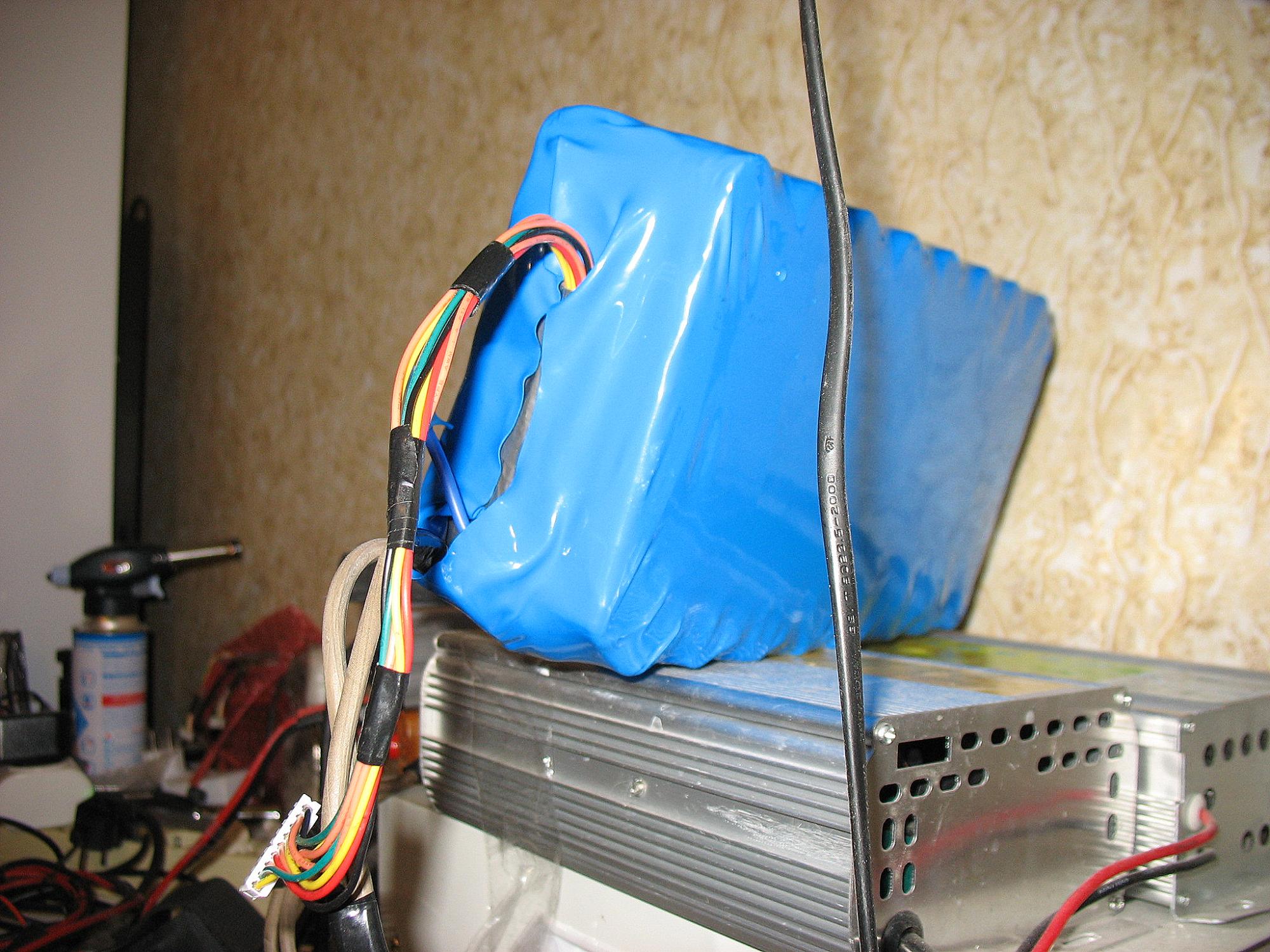

Пока батарея выглядит так, разъем под зарядник напаял я сам, также провода уложил в аккуратные пучки при помощи изоленты  :pardon::

- неаккуратная внешняя сборка (провода и обмотка, а про саму сварку элементов пока ничего не могу сказать, хочется надеяться там все хорошо)

добавлено 31окт2016:
Батарею обновили, сейчас она намного лучше смотрится.
БМС поменяли и сейчас пока полет нормальный. Проехал один раз на ней одной с пиковым током 45А(средним порядка 30-40А), скачал 7.5Ач, ячейки греются ощутимо даже от менее половины емкости, так что такой ток для неё чрезмерный. Но в целом тут сюрпризов нет. Потом еще пару заездов в параллель с липолями, тут уже едва теплая так что это как раз штатный режим. Будем смотреть как дальше  :exactly:

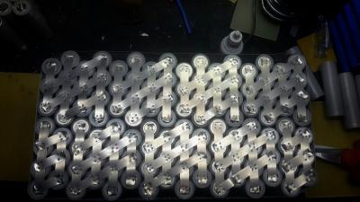

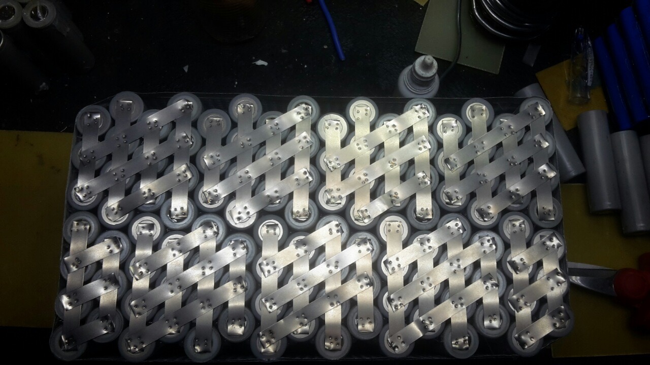

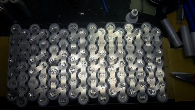

[user]tmkt[/user],  Приветствую, хорошую Вы тему создали, я ничего против не имею, разбирайте, тестируйте, даже гарантию Вам дал повышенную, по поводу сварки, можете не беспокоится, выложу тут пару фото:
По поводу дополнительных вопросов в личке, с Вами свяжется наш мастер сегодня после 16:00.

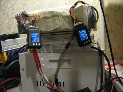

Lion
tmkt
Цитата: Lion от 18 Окт. 2016 в 15:52
Про эту
тут идет зарядка током примерно 12-15А, при этом при достаточно серьезном разряде когда на ячейках 3.55в, разбег был около 10-15мВ
также и в конце заряда, когда перевалило за 4.20в, разбег стал минимальным
может БМС так работает... или ток слишком большой даю?
