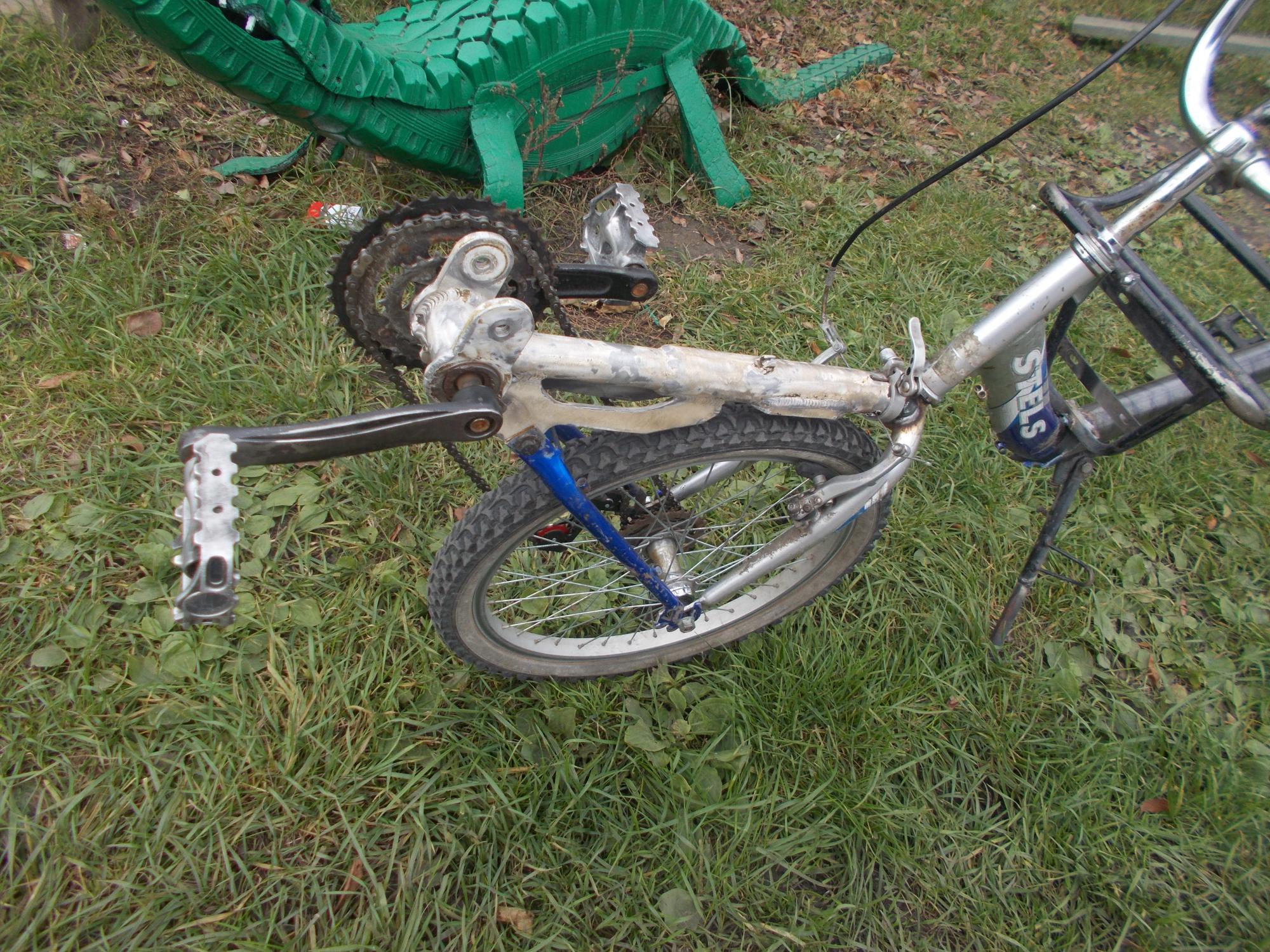

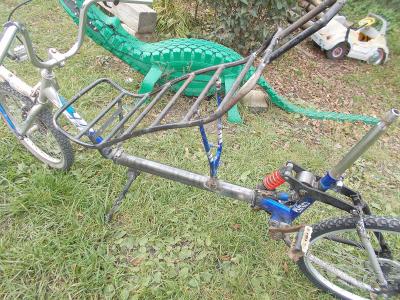

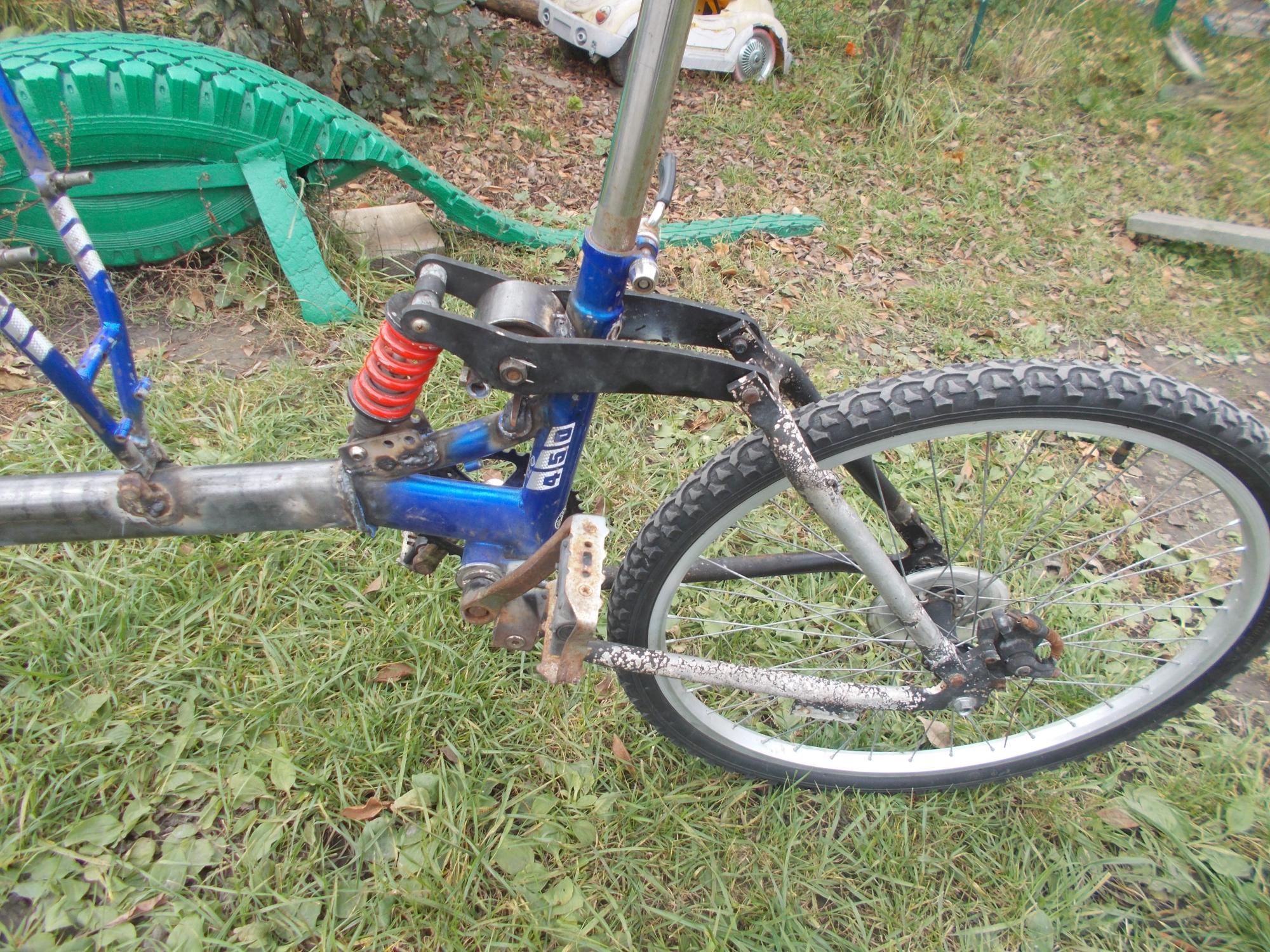

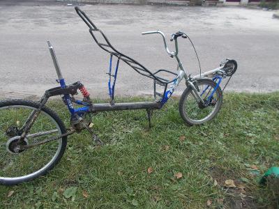

 :-) Всем доброго вечера! Вот собрал неспеша свой лигерад. Собирал в основном из того,что было: складной велик немного удлинил,педали и подвеска от сгоревшего велика,сиденье сварил из тонкостенных трубок 16 мм от ВАЗовского багажника ,после обтяну их утеплителем для пластиковых труб.
Заказал мотор-колесо 1квт и аккум. 48в 40 а\ч LiFePo4 жду,а пока поставил заднее колесо от другого велика,закрепил седушку сегодня и решил проехаться пока на педалях без мотора.
:-( :bn:. Это кошмар! Первое время не мог даже тронуться с места,постоянно падал.Только где-то через час научился кое-как ехать по дороге,виляя во все стороны.Наверное всё-таки вестибулярный аппарат в лежачем положении работает по другому и пришлось буквально заново учиться ездить на велике, плюс педали закрепил к переднему рулевому колесу. В принципе нет проблем,чтобы ноги повернуть вместе с колесом,но в движении они входят в противоречие с руками,которые пытаются удержать руль и сохранить равновесие.
Ну и собственно вопрос: это только у меня так? все сели и сразу поехали?

[user]Электрохомяк[/user], эта компоновка привода называется мазурчак, по фамилии автора первого такого лигедада. Ватин тоже делает мазурчаки, но он рулит просто ногами, без рук. вообще неустойчивость конструкции лигерада зависит от многих факторов. у тебя база большая и тут важна правильная геометрия. может где то просадил? в любом случае с электроприводом будет полегче. но если есть косяк, он проявится на скорости

Привет! Для нормальной  управляемости, попробуйте поработать с углом рулевого стакана. Сейчас я делаю спешно, небольшой педальный трайк, с аналогичным Мазурчаковским  приводом(Очень срочный заказ).Угол рулевого на нем- 70гр.,вроде управляется неплохо. У Ватина там вообще 45гр. наверно, и вообще непонятно как он ездит. Хотя на всех гонках,где я с ним гонялся он  очень уверенно рассекал на своем аппарате. Даже на приличных,скоростных поворотах отпускал полностью руки...Да, еще пошире руль,чтобы меньше влияло педалирование на управление. Если скорости на будущем лигераде будут за 40,неплохо бы иметь переднюю подвеску. Может так подкидывать,что ноги слетают с педалей...

[user]mechanikgalkin[/user], Подвеску на перед точно надо,уже это понял,да и задняя тоже не нравится-жёсткая,думаю нужно ставить хороший амортизатор.

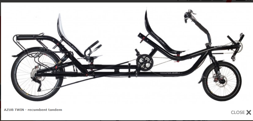

Uran
Необходимо полностью аммортизировать сей девайс, а иначе он никак не будет тянуть на звание лигерад-релакс.
#17
Цитата: Электрохомяк от 26 Окт. 2016 в 01:36
Рама вроде крепкая,на местах сварки хотел ещё усилить дополнительно,ЛЖФ хотел разместить под сидушкой.
Крепкая  (и длинная) труба гнется на раз. Т.к. на скоростях 40+км/ч на раму действуют оч. серьезные нагрузки, если вдруг не заметите кочку.
Вот, присмотритесь, как делает тандемы - европейский производитель.
треугольник не получается, но все равно любой многоугольник будет прочнее (и легче) толстой стальной трубы:
