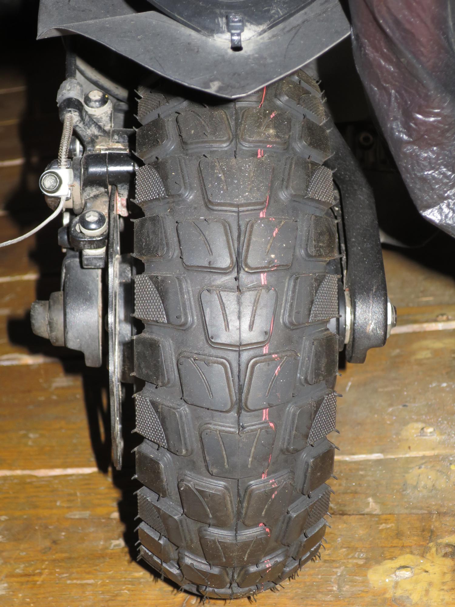

ее когда сильней накачиваешь, она становится чуть уже и диаметр больше, форма круглей, на дуалтрон спереди встает. держит хорошо.
Думаю подойдет.
ЦитироватьЯ в отзывах на алике читал что от внедорожной вибрация на высокой скорости, поэтому наверно лучше для города возьму - интересно у неё выбег не сильно хуже:
Они одного размера

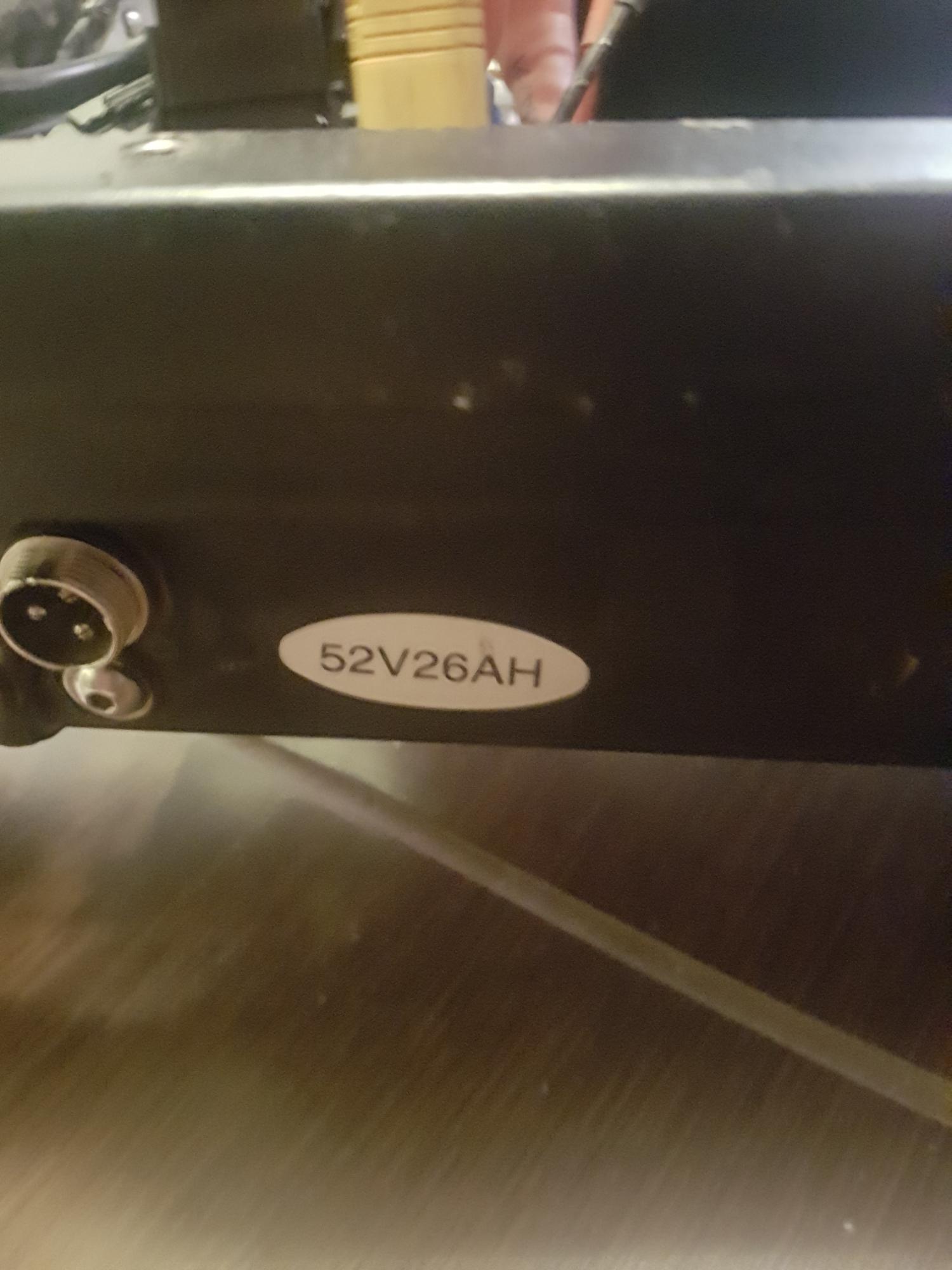

Всем доброго времени суток. Подскажите в чем может быть проблема? Сам думаю что сгорела БМС. Вчера высадил батку полностью и поставил на ночь на зарядку. На зарядке показывает 58.5, после выключения зарядки вольтаж падает до нуля и курок вырубается. Без зарядки не включается. И еще вопрос: сколько для этого аппарата нормальный пробег на полном заряде? Заранее спасибо
Если можно ссылочку где БМС нашу можно купить желательно с балансировкой
Vlad/Ivan

Vlad/Ivan
[user]Vell911[/user], Сколько вольт ваша батарея ?

52V 26Ah
Vell911
Предистория. Взял БУ. Вырубался при нажатии на газ. Поменял 2 секции. Проехал 11 км на полной - вырубился. Скинул деку, передернул провода - завелся. Выставил на курке отключение 40V (вместо 44V). проехал 40км. Вырубился (сел в ноль). Зарядил - не включается (подробности на видео выше). Снял батку, распотрошил. Замеры по секциям: 4,13/4,13/4,13/4,15/4,13/4,13/4,14/4,11/4,14/4,13/4,12/4,13/4,13/4,11
Отсюда делаю вывод: батарея в норме - бмс нет. Размеры моей БМС: 70х60х10

спасибо. Вообщем визуальный осмотр бмс не выявил проблемы. Собрал назад, поставил батарею - все работает. Хз что и думать.
Скажите пожалуйста сколько аналогичные самокаты проезжают на полном заряде при смешанной нагрузке? Можно ли оставить нижний порог выключения на 39V?
