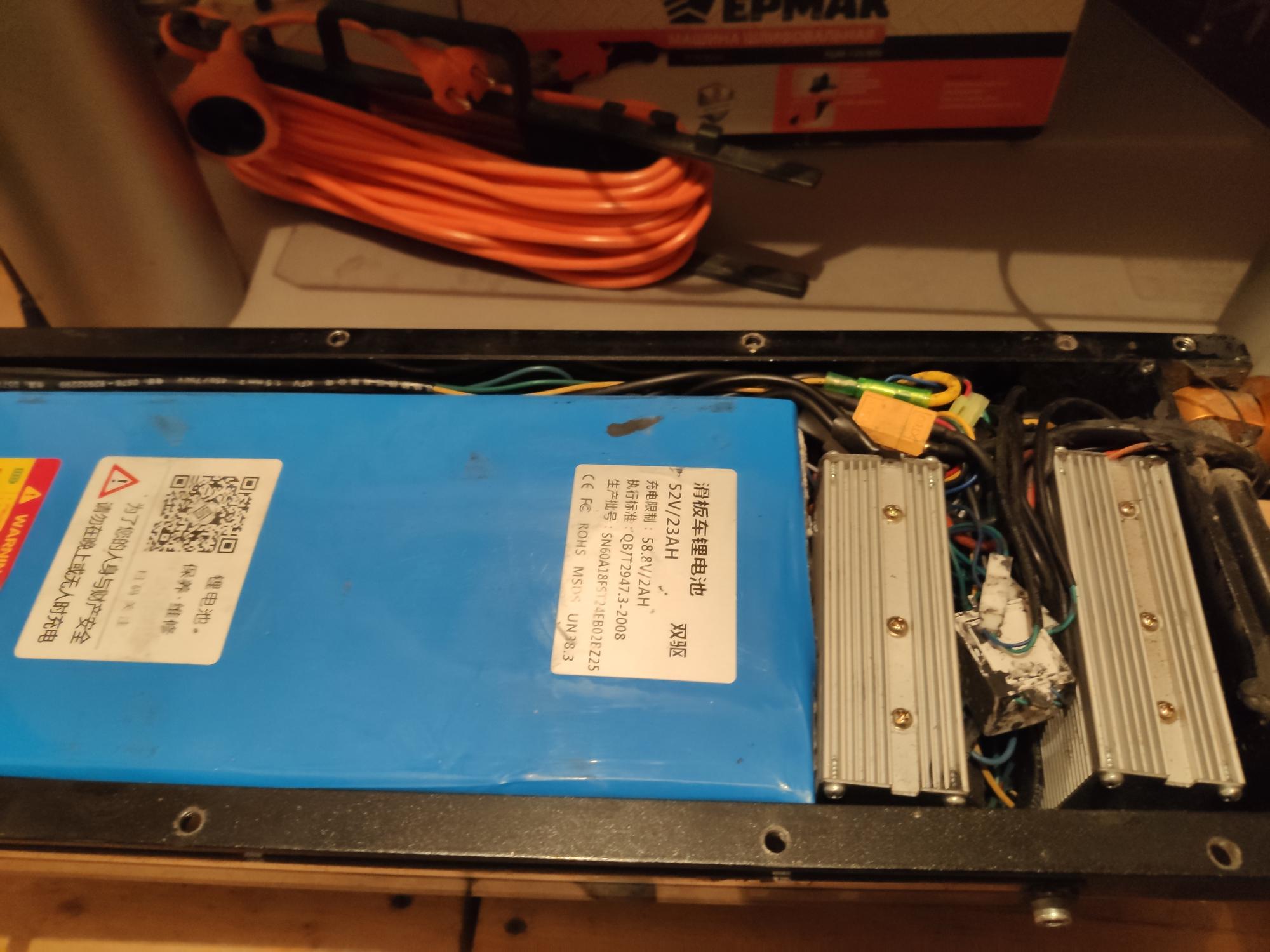

Добрый вечер форумчане!  Решил сегодня разкрутить деку, причиной стало отключение самоката при 51в ( по показаниям курка) ну и стопы ( и габариты)  не работают.
После вскрытия обнаружил полный кавардак,  батарея,  два контроллера и просто в комок спиханные провода.

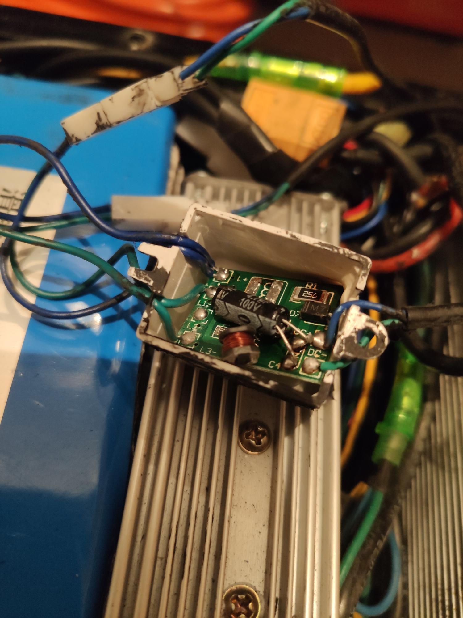

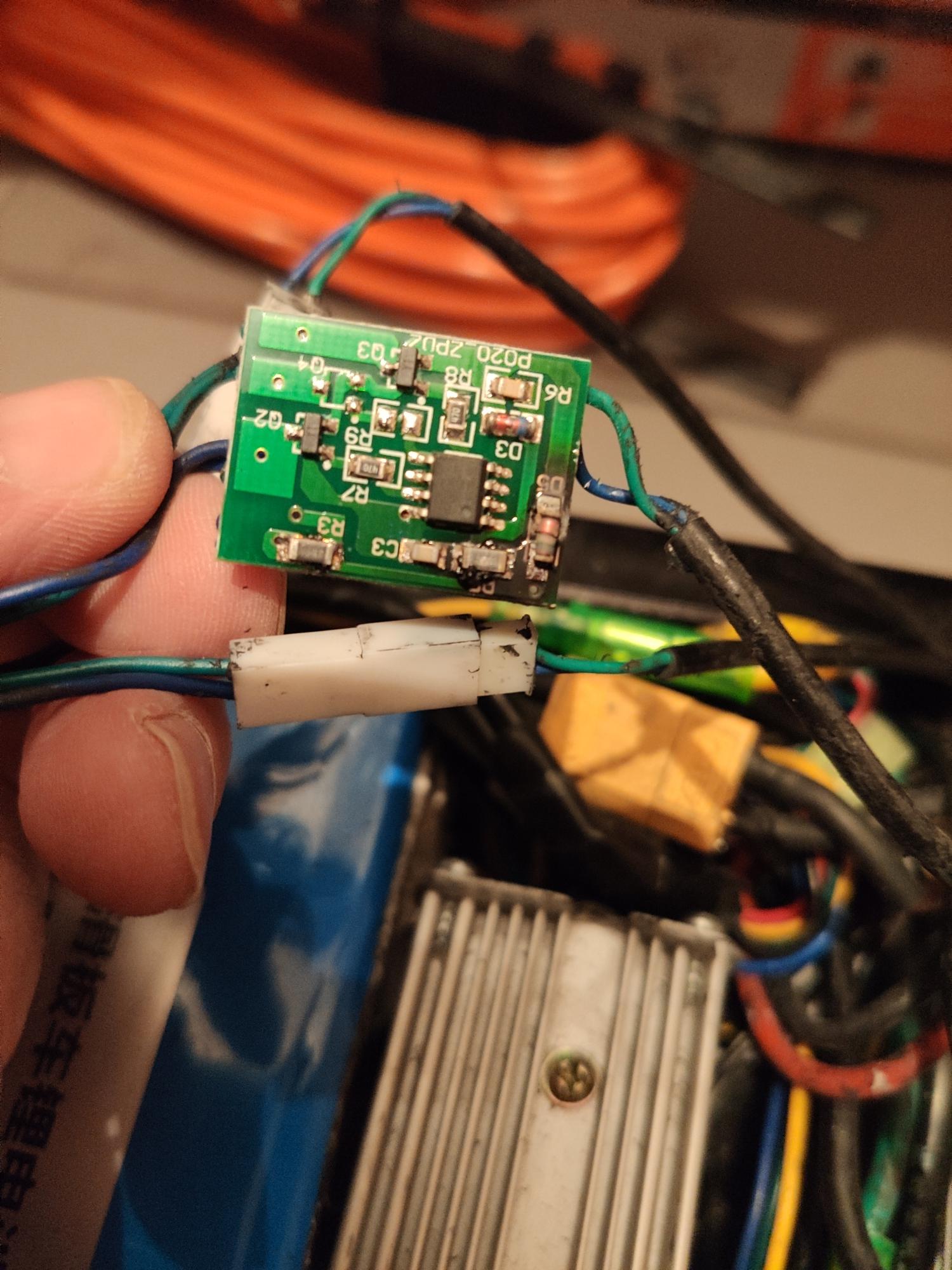

Причину неработающих стопарей обнаружил практически сразу,  сгорела плата,  только не знаю что она делает и как называется.
Может быть кто-то знает, подскажите где можно купить?
Покапавшись в проводах обнаружил два свободных разьема zz33 и zz22, а также свободный выход из аккумулятора,  так и должно быть?

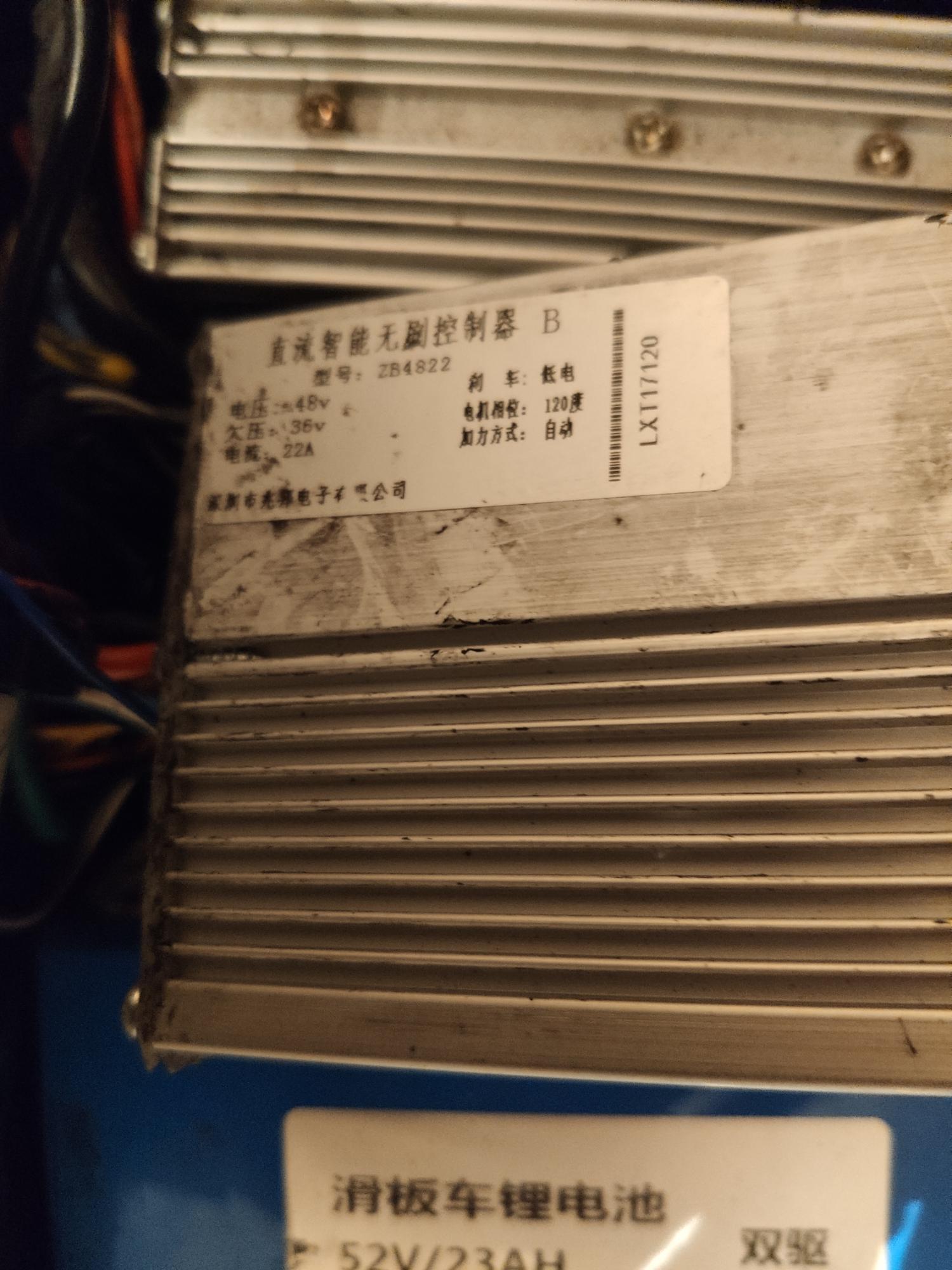

Ещё удивило,  что один контроллер от 36 до 60в,  а второй на 48в.
И последний на сегодня вопрос, самокат отключат именно BMS, или сигналка тоже может так подкозлить?  Из нее идет 4 провода,  красный, черный, зелёный и оранжевый.

Цитата: Скарабей от 30 Июль 2019 в 20:38только не знаю что она делает и как называется.
Называется она DC-DC. а вот на сколько конвертит обычно пишут на самих устройствах.

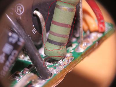

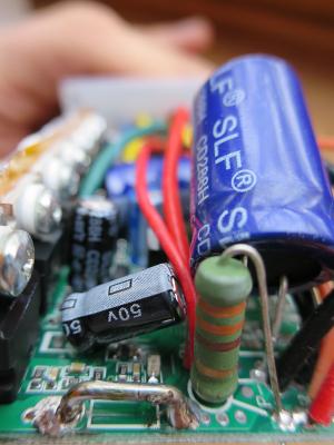

Коллеги! Такая же проблема, перестало включаться заднее колесо, нашел один пробитый полевик, поменял, но во время проверки, на переднем контроллере стало греться  это же сопротивление, что и на фото  (которое 2 Вт, 360 Ом по-моему). Помогите по плате  :~-(,  что могло еще вылететь? И где искать, на всякий случай, новый контроллер?

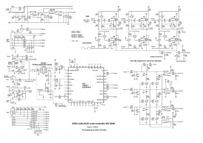

Схема контроллера похожа очень на эту (нашел у соседей по Дуалтрон minimotors ДОРАБОТКА , НЕИСПРАВНОСТИ, РЕМОНТ.,):
MoRoman
[user]Алекс-А[/user], это сопротивление греется сильно у всех, это первая ступень понижения напряжения.
Алекс-А
MoRoman, дело в том, что проблема не решена, и на том контроллере, где поменял полевик, сопротивление не греется, а греется на переднем, я так понимаю, производитель ошибся сильно с мощностью поскольку при нашем токе, порядка 6 Вт получается, а стоит 2 ВТ.((  а что еще могло на плате вылететь? может из опыта наработки? или где контроллер искать?

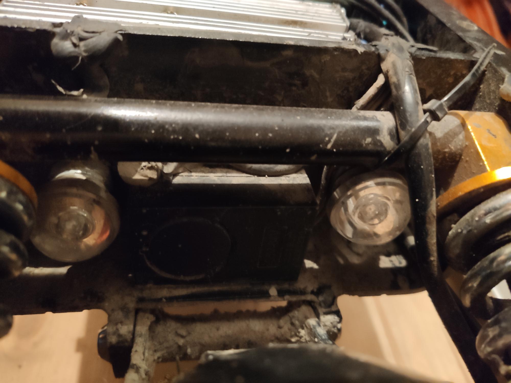

Посоветуйте пожалуйста добротные задние амортизаторы.  У Кулибина на канале в одном из роликов видел прикольные воздушные эластомеры, но может быть есть ещё какие-то варианты?
У Кулибина вроде там какие-то проблемы возникли с установкой и вообще, ему оказалось не до самоката.  :-)

читай тему по дуалтронам - ремонт, первая серия контроллеров такая же как у вас.
https://electrotransport.ru/index.php?topic=52365.0#topmsg
греются у всех, но бывает действительно греется сильней. пайка под ним бывает плохая, попробуй поменять это сопротивление, они иногда подгорают.

Никто не подскажет где можно купить такие же задние амортизаторы? KWK очень дорого, может есть похожие и подешевле?
