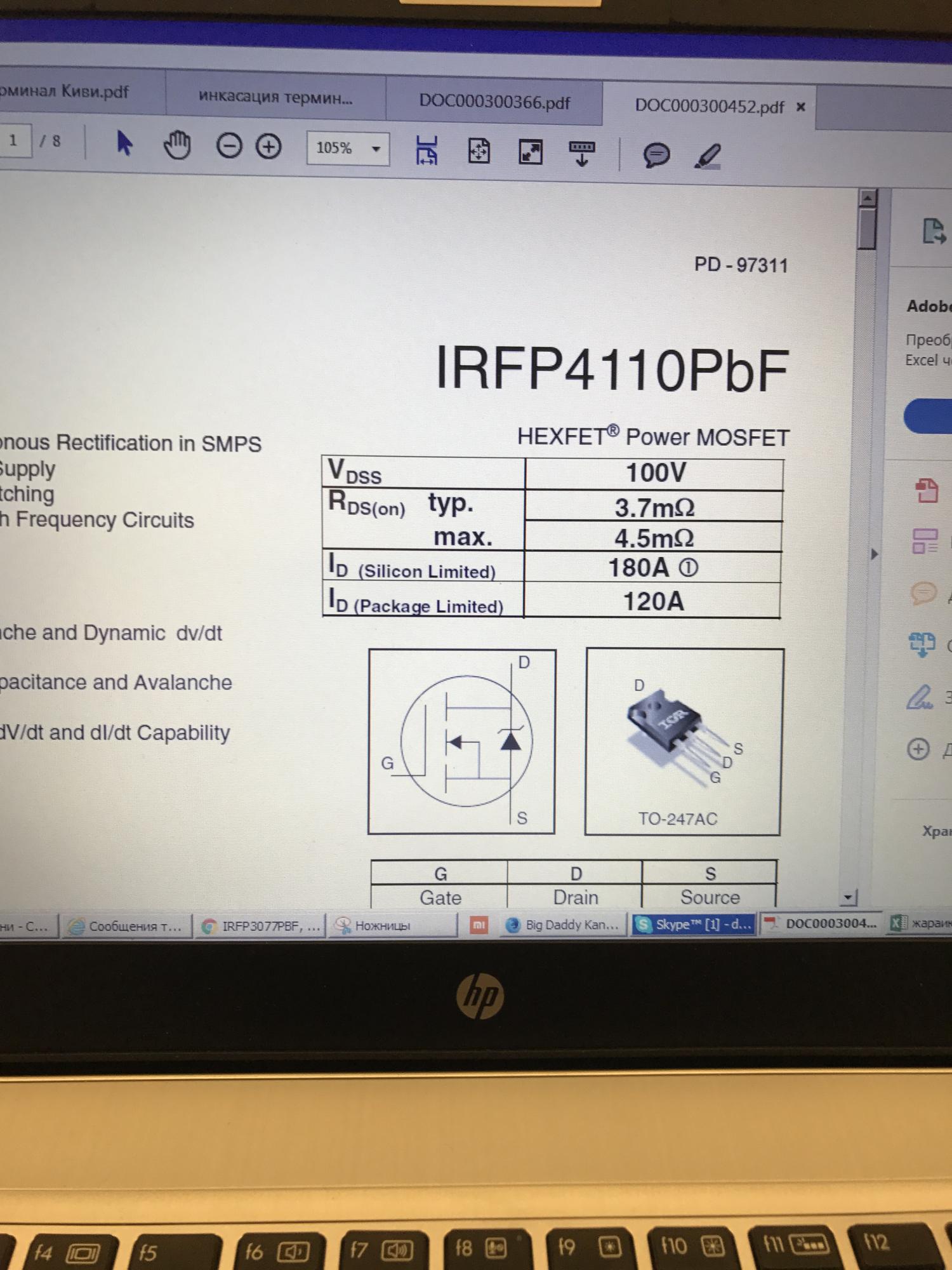

Я пока ждал контроллер перекопал всё что можно перекопать. Есть последняя идея тупо заменить феты. Может те феты не до конца закрываются... Может реально они помойные.
4110 туда впаять. Но сейчас такая погода что его даже испытать не получается. Дожди постоянные.

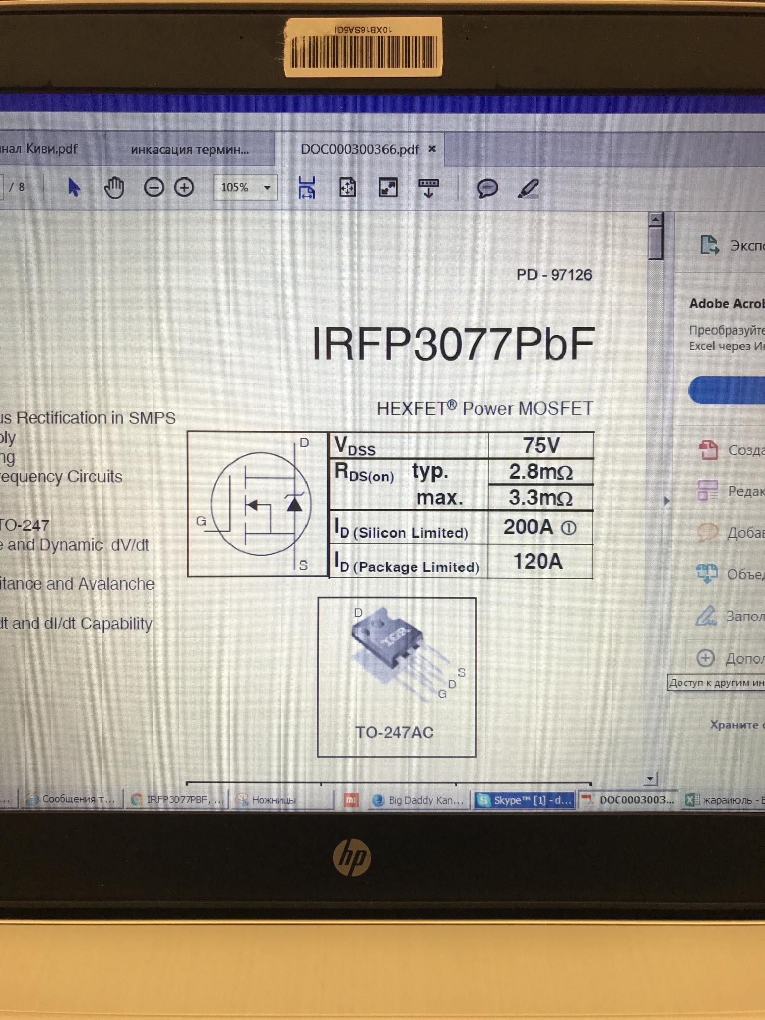

Mr_Hurma_xD
[user]Кулибин[/user], почитал я даташиты. для акихо 4110 мягко говоря беспонтовые. 3077 (качественные) предпочтительнее, они греться будут меньше из за меньшего сопротивления.
порога в 75В будет за глаза, если конечно не собирать аллах-бабах самокат на 100В
Безусловно мне бы было интересно увидеть Вашу точку зрения на данный вопрос. Опыта у Вас навалом.

Кулибин
То есть у них сопротивление ниже чем 4110? Почему 4110 предложил потому что они вон лежат на столе. Для эксперимента могу поставить и если заработает то потом просто купить какие надо. А то зря деньги тратить н ехочется потому что мне другие никуда не впаять. У меня везде 4110 в контроллерах потому как на 100 вольтах.
Mr_Hurma_xD
[user]Кулибин[/user], сори за фото экрана но вот:

Кулибин
Самое смешное там и стоят 3077, только что посмотрел. )))
