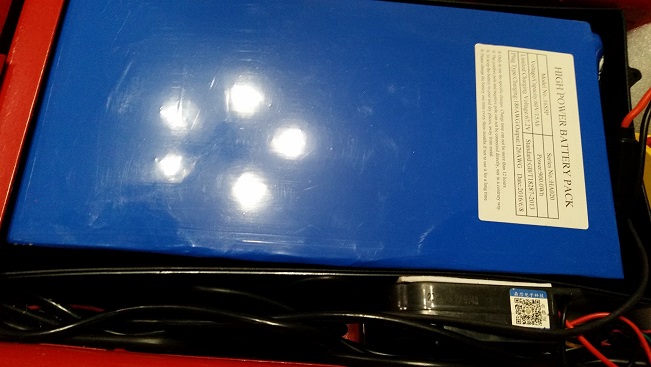

Счетчик к холлам подключил.счетчик циклов заряда тоже работает.верхнее напряжение установил 66 вольт нижнее 58вольт все пашет.батарея 60вольт 15ампер. Выставил 900вт.расход до 800вт показывал но до отключения я не пробовал. А то придется катить.Сейчас снегом засыпало ни езжу. Вот с количеством магнитовив в колесе пришлось подгонять по штатному спидометру.Получилгсь 20 магнитов.Потому что я не знаю сколько их там.Еще не разбирал колесо. Может кто знает сколько магнитов в этом

[user]ruma[/user], вот эльтреко, как бытовую технику продают. Так и не понял что там за химия. А на зарядке какое напряжение точное написано? Просто разрыв нижнего и верхнего напряжения какой то большой, он таким может быть только на LiFePO4 или на батареях которые сильно просаживаются под нагрузкой, что само по-себе наводит на нехорошие мысли. Если у вас 16S Li-ion, то полное напряжение заряда должно быть 67.2В и под нагрузкой оно не так то и быстро просядет до 58В. Если проедете например всего 4-5км и напряжение за это время не опустится до 58В, а потом поставите на зарядку, то может не сбросить автоматически. Получится что расход далеко ненулевой, а аккумулятор на самом деле заряжен до упора. Через сколько км у вас минимальное напряжение опускается ниже 58В?

батарея LIION .Напряжение заряда 67.2  Проседает батарея и до 54 вольт километров через 10 .Я ни знаю что там за элементы.
приобрёл месяца полтлра  назад .Переустановил нижнее 64 вольта.Циклы мне как-то не нужны.Но прибор считает.
батарея такая

Видимо ширпотребные не слишком предназначенные для электротранспорта.
