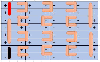

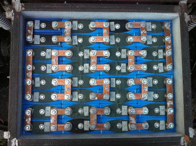

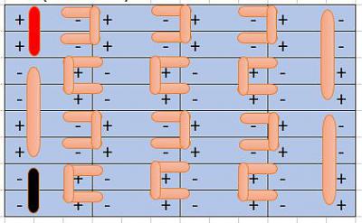

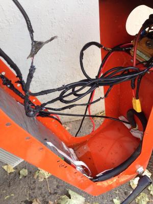

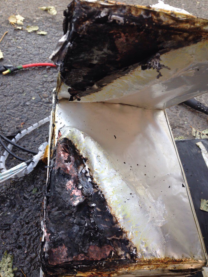

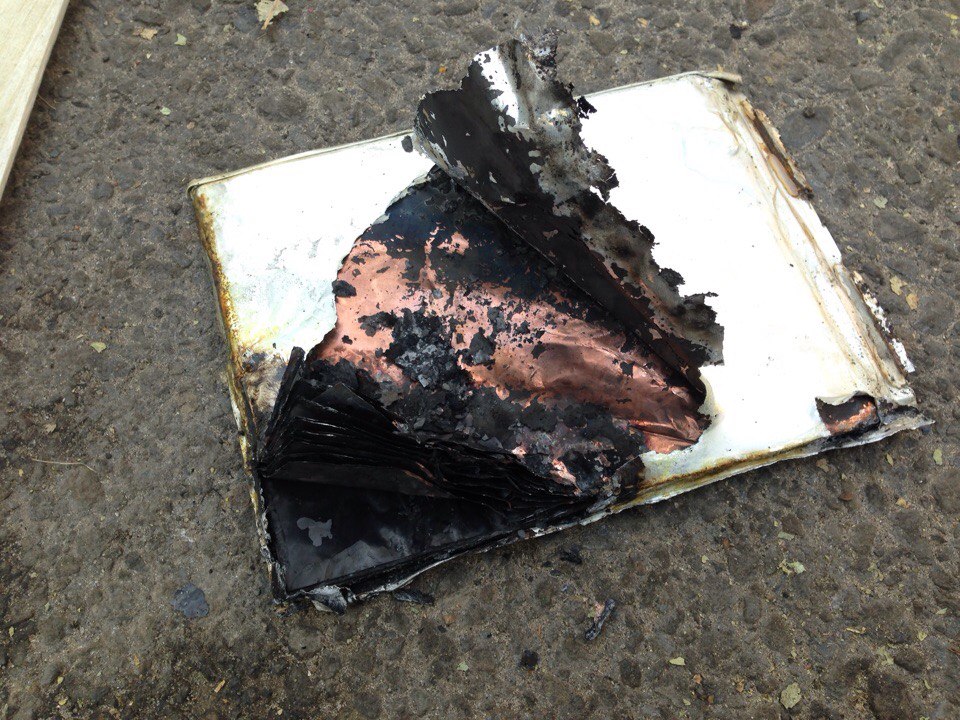

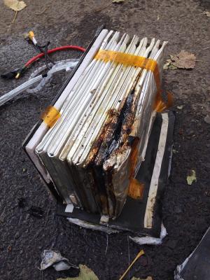

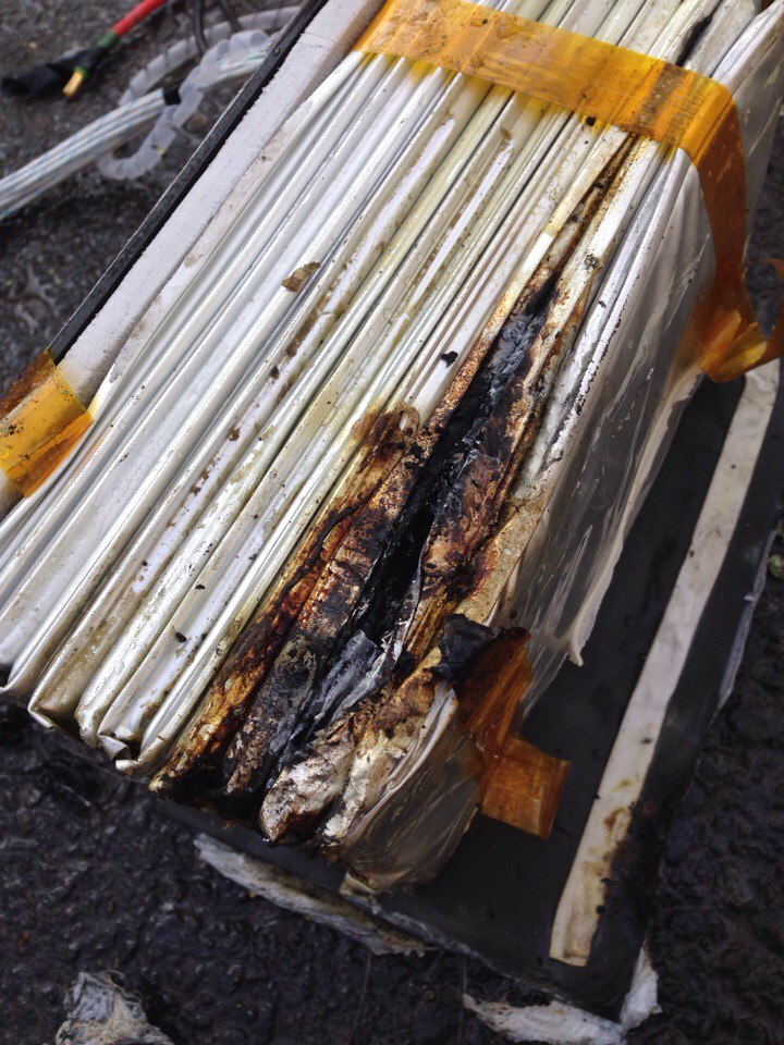

История такова, досталась на ремонт батарея из пакетов а123 24s1p, некоторые пакеты были дутые, некоторые разряжены в ноль (использовалась без БМС). Батарея была разобрана, пакеты разбракованы по внутреннему сопротивлению (оставили 1-1,8мОм), батарея была дополнена недостающими пакетами и собрана, отбалансирована. После сборки разряжена током 30А и тут выяснилось, что отдает она только 16.5 Ач, так как два пакета разрежались раньше остальных, но заказчика так устраивало и ничего переделывать не стали. Установили в байк с контролером 45А, после 2-3 километров пробега повалил белый дым из батареи, дальше все на фото:

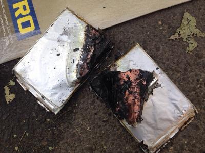

Итог, четыре мертвых пакета. Знатоки подскажите где собака была зарыта?

Причина пожара, вероятно, локальный перегрев из-за превышения допустимого разрядного тока не очень качественных (ушатаных ранее) экземпляров пакетов.
Хотя внутреннее сопротивление вы больно хорошее намеряли.
Интересно, каким способом?
Не было ли на пакетах в момент пересборки потертостей по краям и пятен?

[user]Steel RAT[/user], Тушил водой, полыхало как на видео про липольки :-) Трупных пятен небыло, вздутых и мягких тоже, а сопротивление прибочиком от ZYX.
Steel RAT
Тем не менее произошло замыкание пластин внутри пакета, которое привело к вскипанию электролита и возгоранию.
Второй пострадавший пакет, на сколько я понял, просто обгорел от первого.
Все-таки не могло быть какого-либо механического повреждения с краю?
Либо повреждения защитного слоя и замыкания двух пакетов?

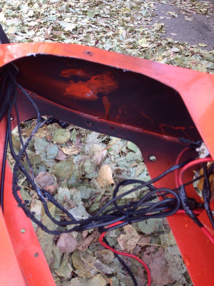

[user]AutoLand[/user],  Лифер а123 оригинальный, но как и весь из сборок. Корпус был у самой батареи, так и закреплена она была на веле, лежала на баку и возгорание произошло в верхней части.

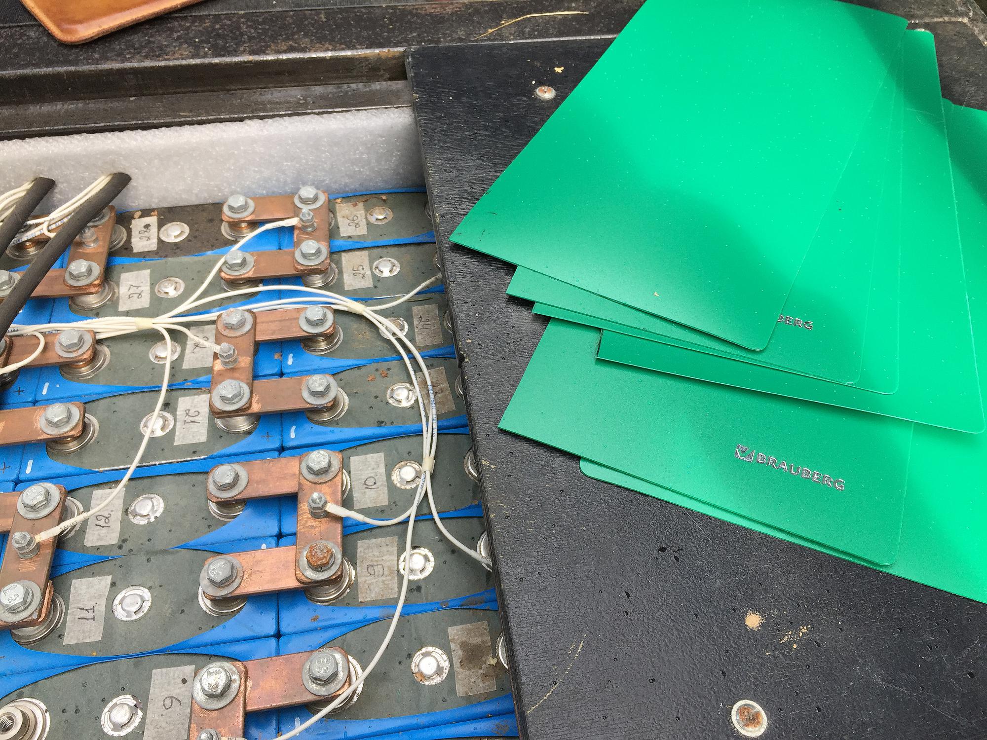

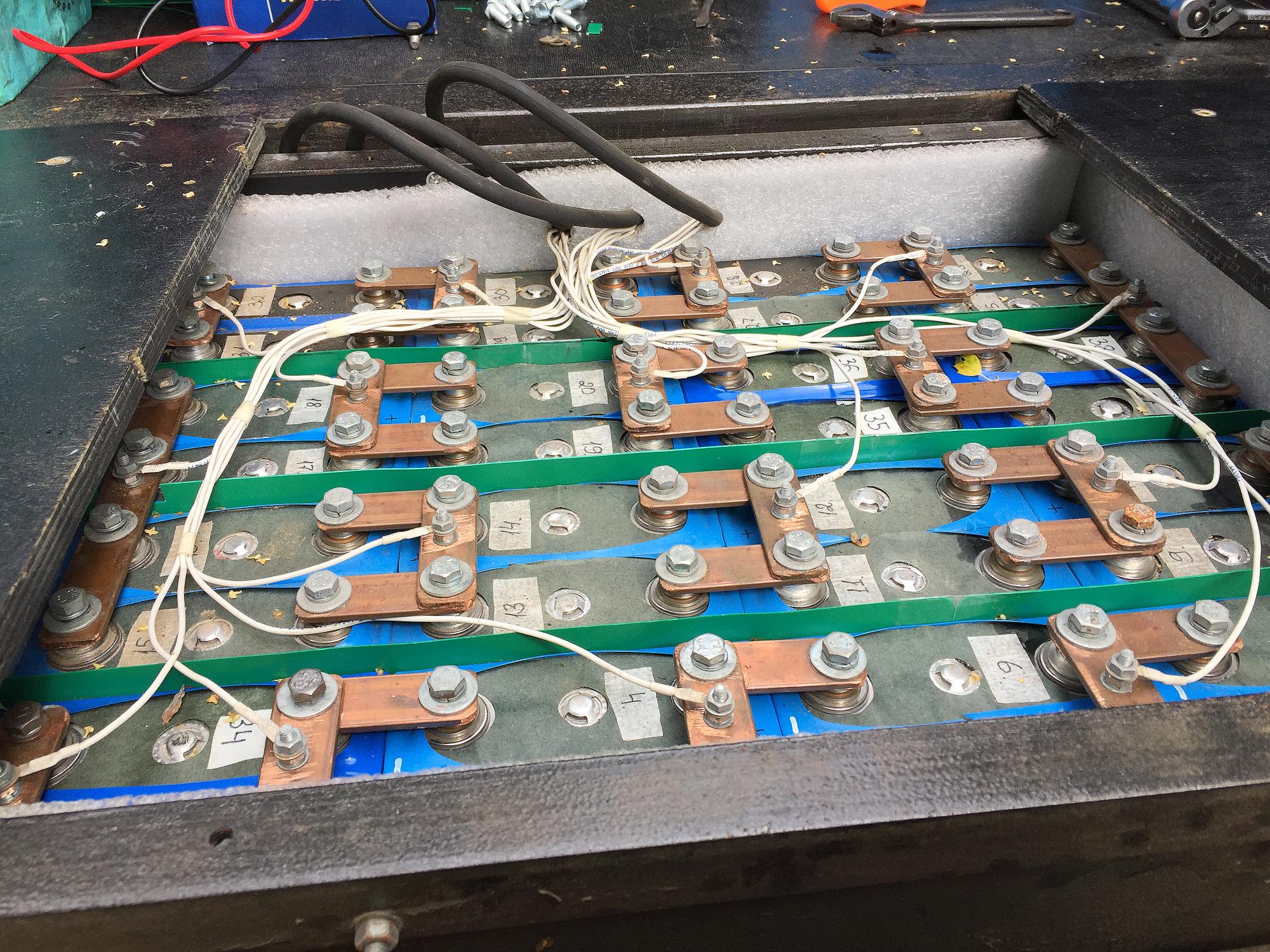

Вот еще пара фот
Проблема заключается в том как правильно в этом случае разбраковку пакетов делать?
