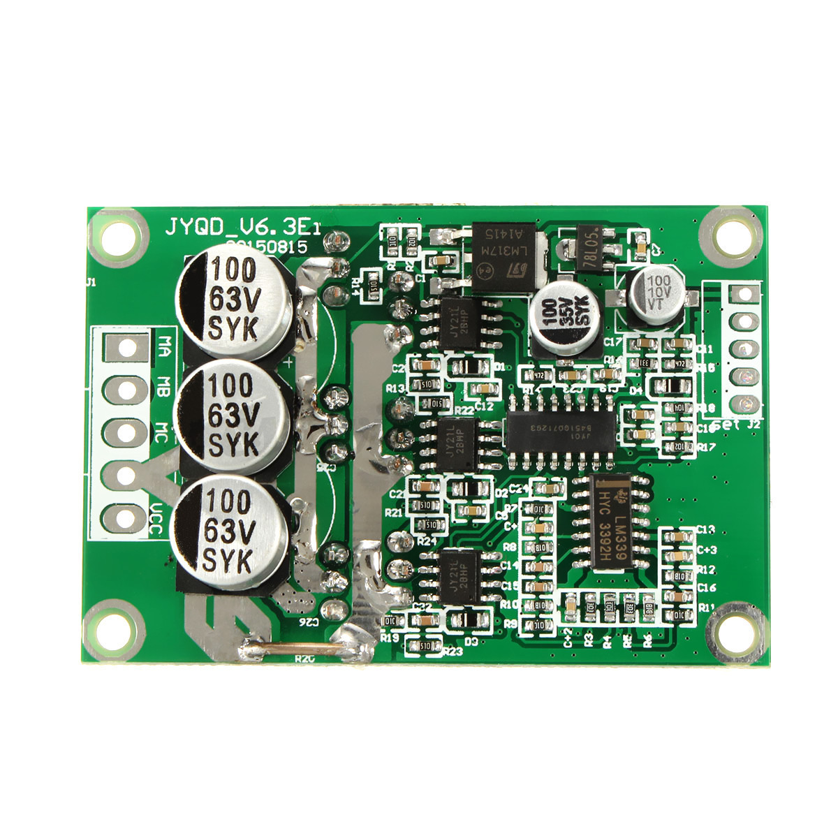

Все хорошо, но есть один минус. Редукторы создают слишком много шума. Если он едет - рядом уже сложно тихо говорить. Сейчас с появлением гироскутеров появилось много дешевых МК, разных размеров. Мне бы вот 6.5 подошли бы. Вопрос в том как ими управлять с джойстика.
Контроллеров для велосипедов - море, у самого два лежат, но там нет реверса.
Вот присмотрел на али контроллеры
https://www.aliexpress.com/item/DC-12V-24V-36V-500W-Brushless-Motor-Drive-Board-Balanced-Car-BLDC-Controller-free-shipping/32646494856.html?spm=2114.01010208.3.47.Muwk5P&ws_ab_test=searchweb0_0,searchweb201602_2,searchweb201603_1&btsid=1b80659b-68ef-4b2f-9083-929d9d9f37e9

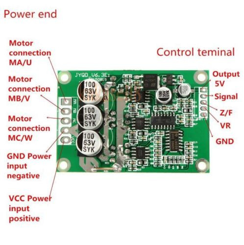

Как я понял это то что мне нужно. Там есть реверс и ограничение скорости. Мощности за глаза, но радиаторы я конечно прилеплю. Подскажите - прав ли я? Ведь тут нет использования датчиков холла (мой контроллер на велике без них умеет обходиться). Но машинка будет часто вперед-назад двигаться при тонком маневрировании в условиях узких проходов. Шим сигнал и направление я планирую кинуть с ардуино, подключив к нему джойстик.

С 2 контроллерами могут быть проблемы, если привод на левое и правое колесо. Контроллеры должны уметь бороться с рысканьем иначе такой машинкой оченьс ложно управлять. + Они должны работь в моментном режиме с выбором направления джойстиком вперед + момент назад - момент.
NikolayS
Управление колесами должно быть независимым, чтобы крутиться на месте. Т е имеет место быть: одно колесо вперед а другое назад. Если я подам на два контроллера - одинаковый сигнал и напряжение - колеса не одинаково закрутятся? Я могу и буду ардуинкой сигнал скорости подавать в режиме ускорения, плавно наращивая, чтобы не дергало...

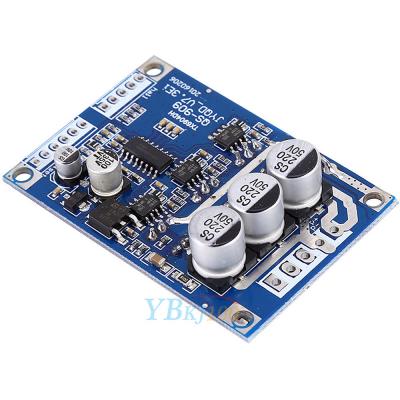

Я тут нашел на ебэе похожий контроллер но уже с холлами. Такой наверно идеален?
http://www.ebay.com/itm/DC-12V-36V-500W-Brushless-Motor-Controller-Hall-Balanced-BLDC-Driver-Board-New-/282165278468?hash=item41b25c7704:g:eTYAAOSwgmJXz7eh
Cute-100 350Вт
10s6p NCR18650
on4ip
Если поверхности одинаковы для колес то все будет более мение нормально.
Да такой контроллер думаю лучше. С холлами понадежнее особенно на малых скоростях.

Купил такой же для самоката. Только зеленый  :-)Пока гонял  колесо 24В  250Вт на холостую, в воздухе, от блока питания 24В.  Ток до 2А,  больше БП не дает. Батареек пока нет. Мосфеты прилично греются.  Даже и с радиатором греются, на холостом. Не знаю, что уж будет  при полной нагрузке.  Мосфеты там стоят - аналог 75N75,  думаю  бы поменять их на 3077 или подобное.
Кстати, он не всегда стратует колесо с места. Бывает, начинает просто гудеть, надо чуть толкнуть колесо, тогда подхватывает.  Не всегда, но изредка быввает. Видимо, у колеса есть некая "абсолютно мертвая точка",  где и холлы не спасают)

Пришли ко мне контроллеры, один с плохой пайкой (колесо дергалось и не крутилось), нашел чудом прозвоном, пропаял - заработало. Начал тестировать, софт писать. У меня, кстати, никаких мертвых зон не было - колесо стабильно начинает крутиться само, без, упаси Бог, подталкивания.
Да как последний придурок сжег оба... Транзики не изолированными оставил, не было в тот день лобзика под рукой радиаторы напилить, да и забыл об этом (там есть от чего пухнуть голове). Коснулись они железного крепежа колес, и как написано в описании благополучно задымились. Вот такой я криворукий...
Будьте внимательны - сразу изолируйте, не откладывайте на денек, как я! Жду новых...
