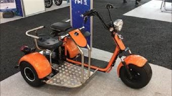

Slider
Посмотрите на проект Тавр. Мне кажется весьма неплохая реализация несиммитричного электротрайка. Во всяком случае там много идей можно "украсть" ;)

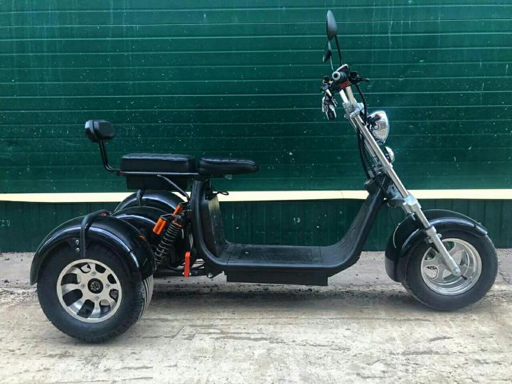

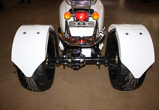

Sovaelectro
#9

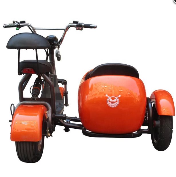

Готовые трайки, в двухколейном варианте существуют. И есть в продаже....

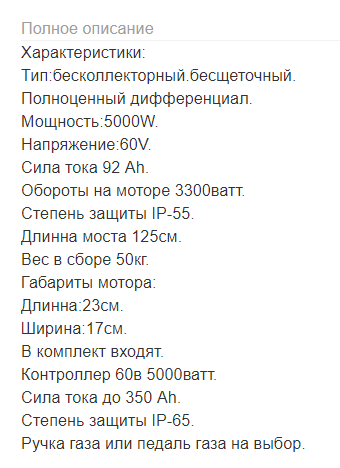

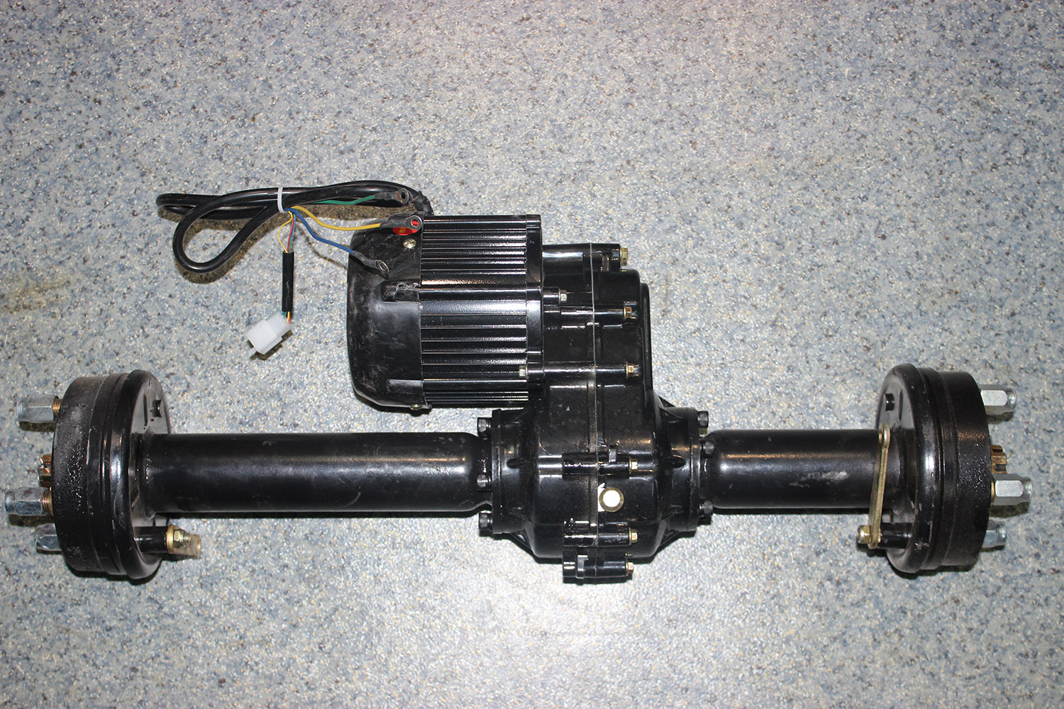

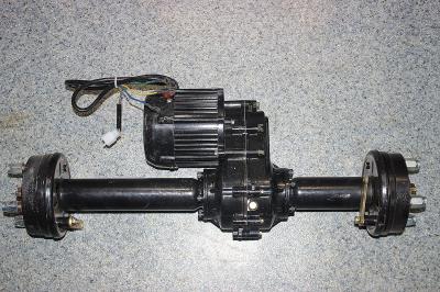

Это CityCoco трайки. Причём с вариациями, один МК (1кВт,2кВт, 3кВт..), 2 МК ( перед-зад..) и с дифференциальным мостом, узким 45см, стандартным 86см и длинным 125см. Привод до 5 кВт..
Это 3000Вт. 86 см.
Это 45см.....

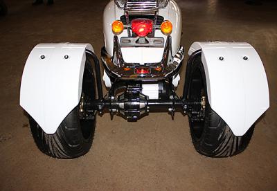

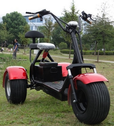

В трёхколейных вариантах они тоже есть. Исключительно с дифференциальными мостами.

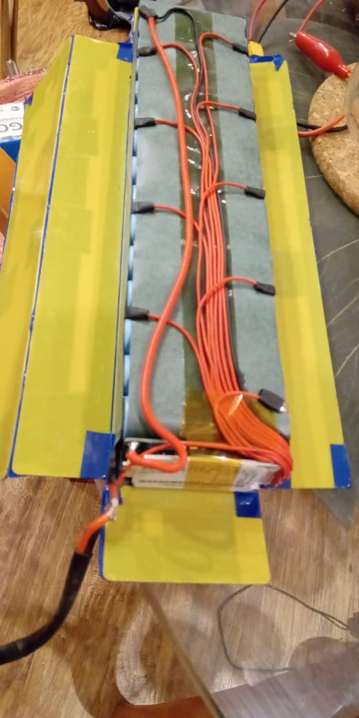

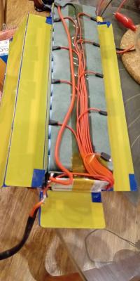

Привода в сборе, все скидал, теперь война с батарейкой. Надо морду грузить, теперь привод передний. Батарейка как дохлый боров, вариантов 2 либо в ноги кидать поперек аппарата или ставить на ребро на сторону пассажира.
strannik
Батарейка упакована, Оку раскидал.
