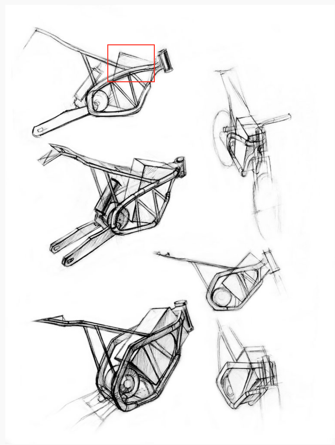

Steel RAT,  я руководствовалась вот этим примером: как думаете, так совсем плохо? просто , батарейка то не такая и большая: 46см на 27см  и на 16см , может, и ничего, если рама будет квадратной?
Просто, дело в том, что если разделить на две батарейки, получится, что в каждой меньше маленьких батарей, и при соединении выйдет, что  либо вольтаж не будет достаточным, либо ампераж...
А еще мне сегодня сказали, что лучше все таки  делать из труб, как во-Вашему?
И  еще-вот на последнем моем эскизе  предполагается что батарея вынимается сбоку.. 50 кг, если сверху доставать, это плохо будет?  на предпоследнем как раз сверху она достается.

Рисовать раму обязательно надо с сидящим на ней человеком, в позе правильной посадки.
Все три варианта в качестве первой аль-фа версии хороши, но выступающие части надо поубирать, нет такого требования, чтобы батарея была строго параллелепипедом.
Если рассматривать как реальный проект — версии 1 и 2 имеют ниже центр тяжести, что хорошо для управляемости.
Третий вариант самый подходящий «под ящик»

Если реально не производить, какая разница как делать-то? Да хоть литьем.
Если батарея должна выниматься, то при 50 кг веса ее придется таскать вдвоем. 50 кг взрослый мужик может нести весьма и весьма недалеко.
Зачем тогда делать ее сильно съемной?

Выглядит опасно, выступающих острых углов быть не должно.
То что горизонатльно - этот вариант как раз крут тем, что без острых углов.
Делить батарею на две можно, но в практическом плане это ооочень геморно.

Думаю, что совсем плохо. Силовая структура должна основываться на замкнутых треугольниках, как самом жестком элементе.
Прямоугольный ящик - очень плохое решение в смысле отношения жесткости к весу.
И по другим признакам данная рамы выглядит неудачно.
Вообще, эта "Галера" похожа на поделку станции юных техников.
1. Контроллер по ссылке для коллекторных  моторов постоянного тока.
Не думаю, что вы будете такой использовать на легком мотоцикле.
2. Батарейку разделять можно и нужно.  Вставлять боком параллелепипед весом 50 кг в мотоцикл задача за гранью добра и зла.  Конечно устанавливать сверху два блока по 20...30 кг существенно проще
3. Да, из труб делать технологически проще.  И даже дешевле. Но рама будет тяжелее при равной жесткости.

Последний вариант рамы на взгляд хорош, по положению батареи и по эргономике. А если подкорректировать батарею и взять и сделать (она же будет состоять из 18650 элементов? ) другой формы... (с конусом впереди например чтоб вписывалась в треугольник рамы)  Или элементы для сборки менять нельзя ?

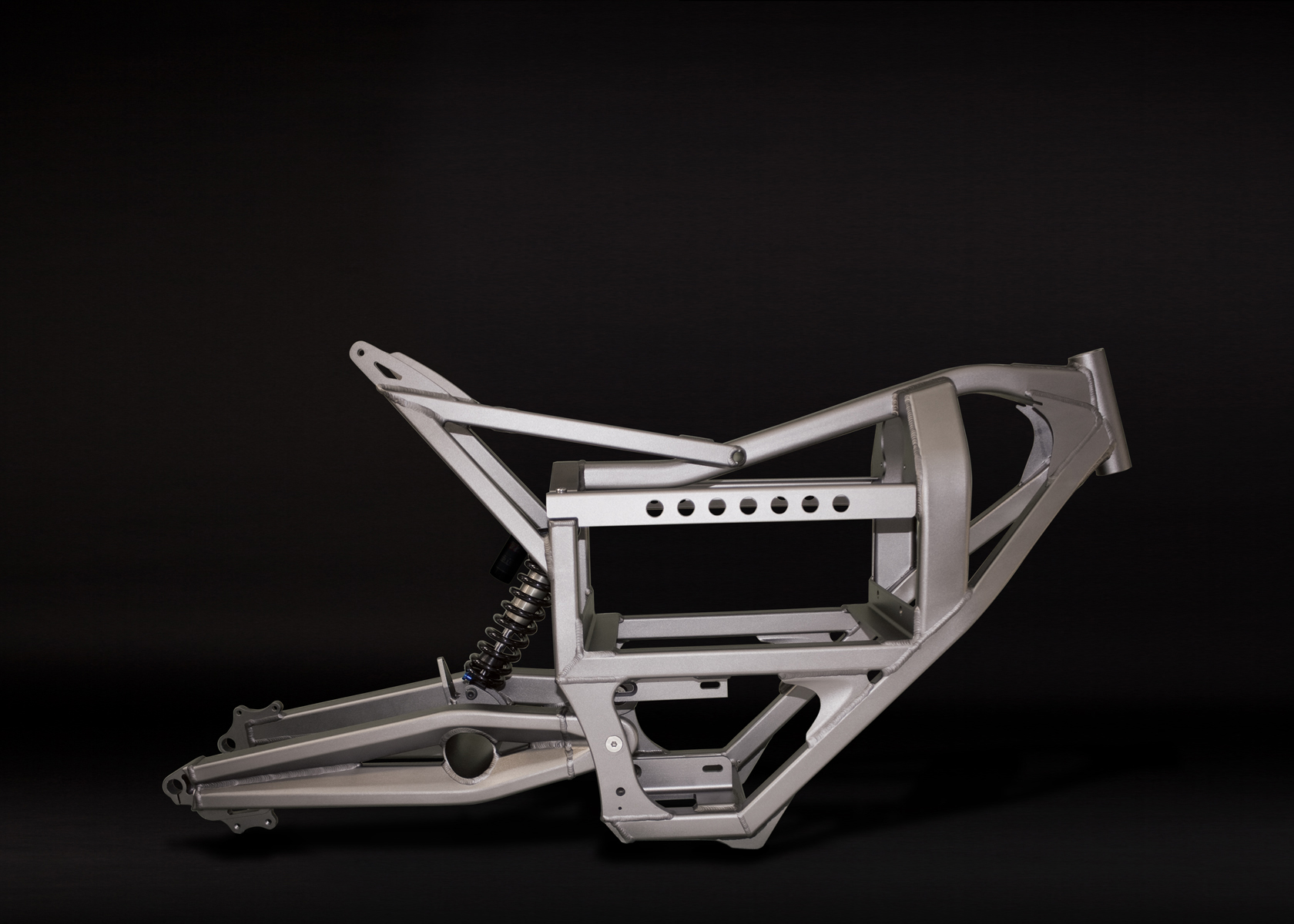

я уважаю ваш опыт. но я заметил, что опыт часто давит на мышление. я считаю, догматизм в инженерном подходе излишним, мешающим развитию. насчет силовой структуры и треугольников я с вами согласен. я считаю ферму "дукати", возможно, идеальным решением для мощного мотоцикла. но я также думаю, что инженерное решение - это всегда компромисс. вот пример силовой структуры самого массового байка:
много треугольников?
и насчет "галеры". вы считаете zero motorcycles "станцией юных техников"? а кто тогда делает достойные, на ваш взгляд, электромотоциклы?
