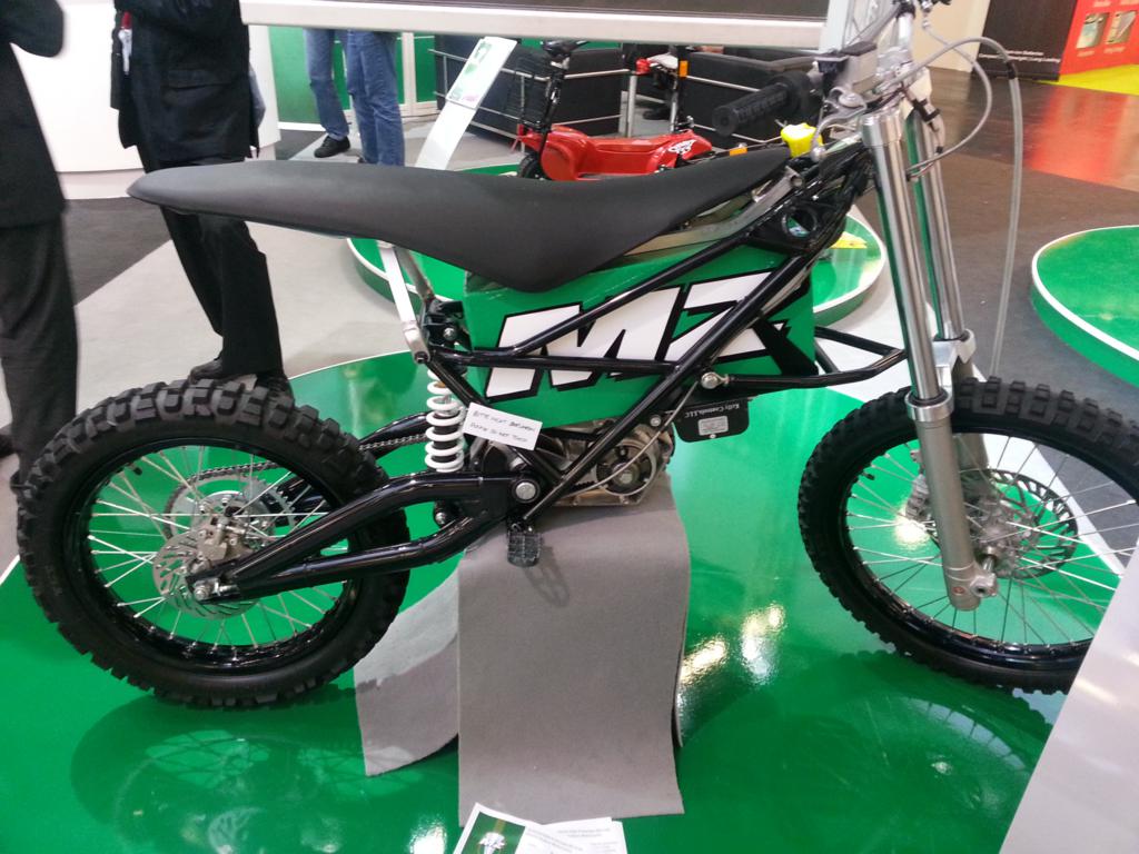

Либо как у всех, загрузка сверху, и ничего тут нового не выдумать.
Из минусов, батарея тяжелая, и сидит высоко, это ухудшает управляемость. Лично мне больше нравится хребтовая рама и загрузка снизу, как на этом прототипе например

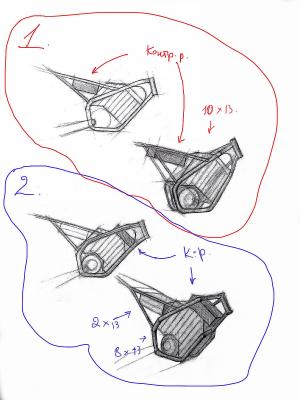

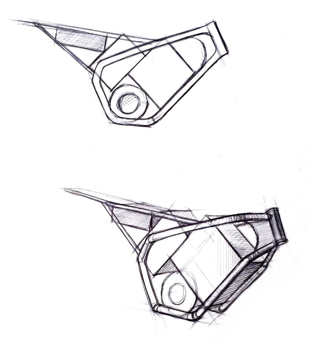

А если так?
Сначала  попробовала разделить на два блока, неудобных углов стало еще больше, и поэтому, не знаю, можно ли так, но я разделила батарею на 10 частей, и  в красном варианте сделала одну кривую батарею, во синем- одну кривую и одну прямоугольную маленькую сзади
#61
На 10 частей, это как?  O_O
Кто, вообще, заставляет вас делать батарею из неудобных призматиков?
Вроде уже советовали переключиться на цилиндрики, типа 18650!
Цилиндрики позволяют делать батареи весьма замысловатой формы, без всяких делений.
Разделение батареи - это зло, ...потенциальная причина пожара (в гараже или квартире.  :neg:)
Вот ссылки в помощь:
http://li-force.ru/battery-build/custom-battery.html
http://e4bike.ru/page/battery-shape-configurator
Polya_Polina
ну можно сказать, они не разделены- в своей коробке они все вместе.,  просто таким образом коробка получается не прямоугольной, а сложной формы для экономии места и  во избежание опасных углов
И что еще скажете насчет металла?
Самый нижний вариант (№2) - не оч. гуд.
Лучше контроллер вынести под сиденье.
Там он и продуваться будет, и главное, не придется жарить батарею с 2-х сторон. Это только зимой хорошо, а летом оч. плохо.
Насчет смещения призматиков понял, только не  понял, как вытаскивать такую батарею.  :bn:
Насчет метала (рамы?), это к mechanikgalkin, он великий конструктор - самодельщик.  :exactly:

ну батарея получается, может быть вытащена только когда снят контроллер..
ну так что, получается, лучше просто на два блока разделить, как здесь?
Polya_Polina
вообще что хуже: сделать просто достающуюся  батарею ,  при высоковато расположенном центре тяжести, или занизить центр тяжести, но батарея будет   не очень удобно доставаться?
насколько критичен завышенный центр тяжести?
asncorp
Батарею обычно вставляют 1 раз и на долго... т.ч. думаю что если трудно будет доставаться - не проблема..... А центр тяжести лучше сделать ниже....

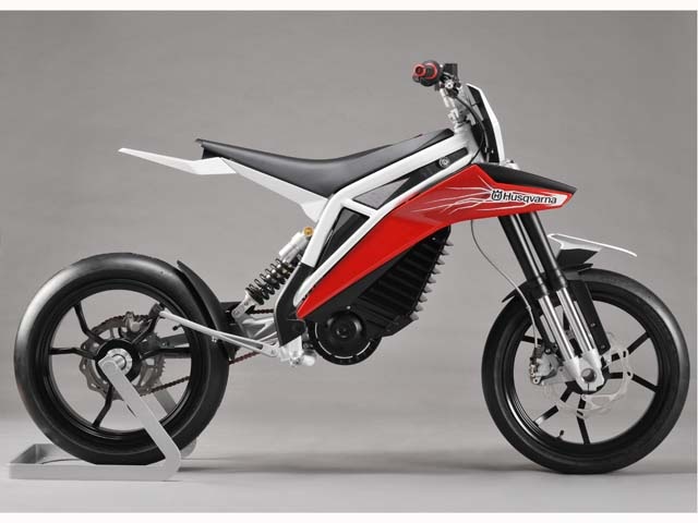

Мотард изначально мотоцикл с высоким центром тяжести, поэтому на сколько он выше, или ниже значения не имеет, значение имеет его центровка, перед-зад. Вы сделаете большую ошибку, если откажетесь от одноблочной компоновки АКБ. Приглядитесь к Husqvarna, которую выложил ferum, это лучший вариант компоновки, и классный дизайн.
