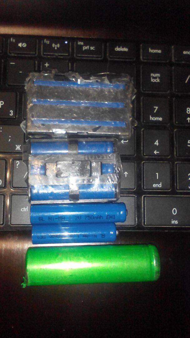

Получается 35*13=455 акб? Что скажите про такие батарейки? Размер АА или ААА.
Для сравнения рядом 18650.
Электровела у меня пока еще нет. Хочу 500-1000Вт. Решил начать вопрос с аккумулятора.

[user]Warped[/user], боюсь показаться банальным, но кроилово ведет к попадалову.
a460
Цитата: Warped от 05 Нояб. 2016 в 23:45
...допустим есть возможность достать аккумы с мобильных ...
Вопрос - имеет ли это смысл? ...
мне вот другое интересно... почему самому, хоть немного, не подумать? или считать всех глупее себя - это нормально? как же никто не догадался!? ведь всё так просто - бери на помойке аккумы от телефонов и лепи в кучу! зачем они все такие деньжищи выкидывают, когда можно почти даром?
аааа, блин, там ещё какая-то бмс нужна, вот зараза... дорого...
p.s. смысла нет. из тех, что ты показал ТЕМ БОЛЕЕ. почитал бы, что ли... прежде, чем глупые вопросы задавать

А низкотоковые аккумуляторы из ноутбуков для этой цели нормально подойдут?
Уже есть: Comanche Backfire 500Вт, LiFePo4 10Ач.
BIO AUTO evA-2
Мечта: Tesla Model X
a460
Цитата: Warped от 06 Нояб. 2016 в 02:04
Спасибо за ответ.
смотря насколько низкотоковые. ты не с того конца начал. сначала определись какой у тебя будет контроллер и батарейный ток. потом под этот параметр подбирают характеристики батареи. батарея должна без перегрузок для себя держать долговременно две трети от батарейного тока. т.е., если контроллер на 30 А, то батарея должна отдавать  долговременно 20 А (а лучше 25 А). и только исходя из этих характеристик подбирают элементы для батареи - ячейки и бмс. что тоже требует неких знаний и навыков.
