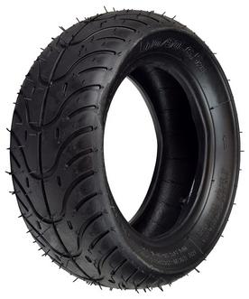

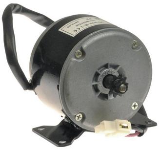

Шины камерные 110/50-6.5
мотор 24 Volt 250 Watt MY1016

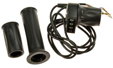

ручка газа
контроллер 24 Volt 250 Watt Controller

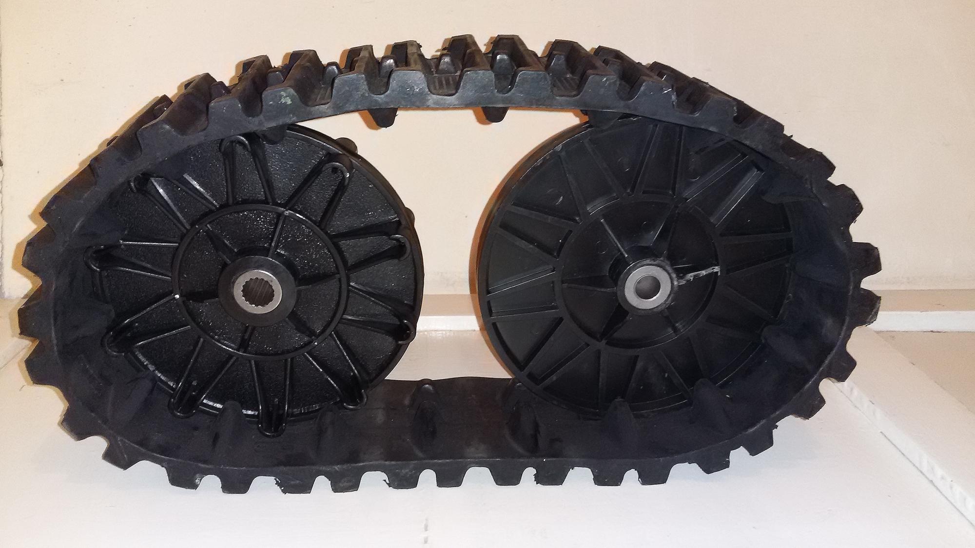

установка фары, замена аккумулятора на более емкий, возможно, замена мотора. Ну и самое интересное, возможность превращения в зимний вариант, путем установки двух лыж на переднюю вилку и заднего трака, для использования ТС как буксировщика лыжника.
В связи с этим первый вопрос: где можно приобрести не слишком большой трак от снегохода?
Lcruser
Спасибо, я уже прочитал эту тему, планируется почти тоже самое, только не хочется колхозить гусянку из алюм. профиля и ремней, хотелось бы найти что-то более заводское из резины.

[user]Lcruser[/user], я бы вам рекомендовал делать самодельную гусеницу. Подобрать чтото стоящее под свой размер и тип ведущей звезды за умененные деньги это скорее инопланетяне прилетят и принесут задуманное. А сделать свою любого размера это реально два часа после конечно моральной и теоретической подготовки. Первые две планки будешь час делать за второй час все закончено будет. Делать можно с чего угодно не только алюминия. Хоть пластик хоть дерево. Причем это и к гусенице относится и к ведущим звездам. Что ближе лежит. Гусеница это самая прочная часть моей поделки. Ее вообще невозможно сломать или порвать без инструментов. Вся остальная конструкция куда менее надежная по сравнению с гусей.

гусеницы от снегоуборщика
Lcruser
Можно ссылку на эти гусеницы?
Как мне кажется, они больше подходят для данного проекта.
Планируется снегокат на вышеуказанной раме, только в отличие от Вашей, у него будет 2 лыжи спереди и одна гусеница сзади, для большей устойчивости в поворотах, как на взрослых снегоходах с мотопосадкой.

Ради интереса поискал и нашел такой сайт.
https://www.guska.ru/catalog/l/rezinovye-gusenicy-dlya-ekskavatorov-i-spectehniki-118716
там же и приводные звезды и прочее. Однако дешево ничего не выйдет. Самодельная гусянка вся с работой токаря, звездами и болтикаи мне вышла ну не более 3 т.р. а тут судите сами нужно или нет.

К сожалению проект не мой. Под вторым видео, если смотреть на ютубе, есть контакты автора.
гусеница к примеру такая http://arhangelsk.tiu.ru/p25021685-gusenitsa-dlya-snegouborschika.html
Lcruser

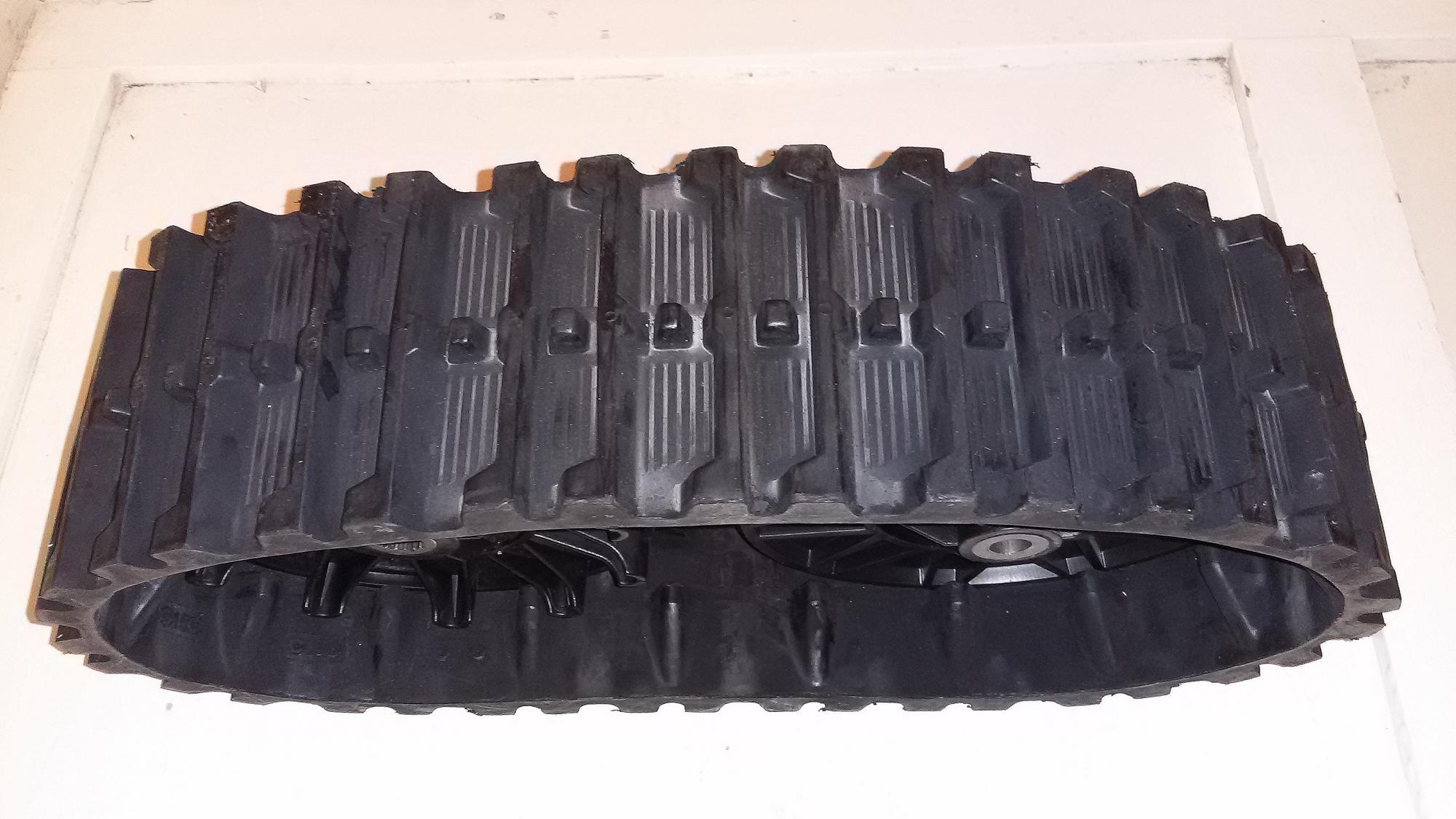

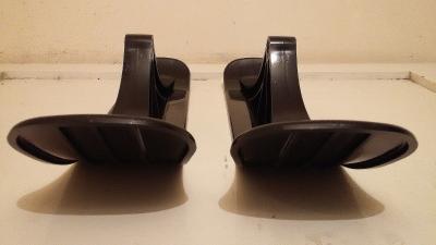

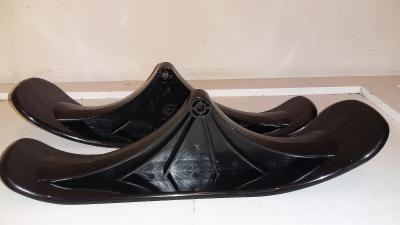

Итак, самое простое сделано, приобретены лыжи от снегового самоката
и гусеница с колесами от снегоуборщика
Спасибо [user]serleopold[/user] за наводку на гусеницу.
Александр CRV
Не плохо хотя маленкая площадь опоры выходит. Выдержит не более 15кг давления на рыхлый снег А по утрамбованому снегу будет отлично.
Центр тяжести лучше уменьшить насколько возможно т.к. ехать по снежно ледяным буграм не так легко будет как на колесах в плане устойчивости.

Цитата: Piramidon от 23 Нояб. 2016 в 09:02
Гусеницы брал по ссылке?
Да, гусеница приехала из Ярославля, там осталась еще одна.
Lcruser
Этот сайт тоже смотрел.
В Москве гусеница STT1170E дороже чем в Ярославле, зато в Москве колеса дешевле.
