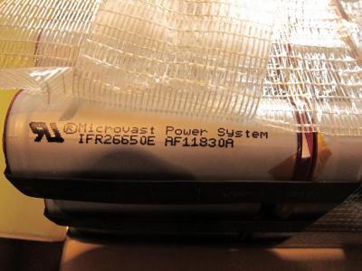

Господа, добрый день!
Недавно спрашивал советы по моему больному аккумулятору А123. (Ремонт А123 с помощью Headway. Нужна консультация. https://electrotransport.ru/index.php?topic=42058.0)
Резко упала емкость аккумулятора. Я когда его раскрыл еще подумал, что в нем аккумуляторы соединены параллельно по шесть штук. Оказалось – по три! В общем, в вел в дезинформацию по недостатку опыта. Тем не менее сумел понять, что одна из параллелей помирает (на ней было 2.11в, в то время как на остальных – 3.29). Пытался ее зарядить индивидуально (по вашим советам) – ни чего не помогло. (Кстати, неделю спустя они доумерли окончательно – напряжение на них доупало почти до нуля.)
Итак, я решил взять кредит в банке (или заложить квартиру, или себя на органы разобрать:) и купить на А123 несколько штук взамен погибших. Обратился туда же, где батарею покупал:
http://www.a123rc.com/goods-653-48V10AH+Lifepo4+Battery+Pack+%24320+with+free+shipping!!.html
Тем более, что раньше с ними переписывался.
И не могу с ними связаться. У них ничего не работает (кроме сайта). Скайп – не светится (на вызовы не отвечают), то же с почтой (support@a123rc.com), Chat online with Customer Relations – ошибка 404. Толи они там совсем доразорились, то ли майдан какой-то замутили по типу нашего :ireful:.
Так что (наш) извечный вопрос – Что делать?
Моя батарея – 10А/ч, 48В
16 параллелей по три аккумулятора - Microvast Power System IFR26650E  Af11830A (надпись на цилиндрах).
Мне правильно посоветовали искать аккумуляторы того же типа чтоб соблюсти одинаковое внутреннее сопротивление...
По этому хочется  чтоб было их фирмы. Или есть альтернативы? В общем – Help!
Спасибо.

Сделайте фото может элементы опознаем подскажем аналогичные.
А вообще сколько раз уже на форуме писАлось,не берите готовые батарейки (сборки) их как правило делают из неликвида чтобы красивую цену нарисовать.
9II-I82-78-78
Spark24
Да, конечно, я тоже теперь силен задним умом! Но, но тогда, когда я их покупал мне даже страшно было думать, что когда-нибудь придется в них лезть! В те далекие годы ( :-)) я на этом же форуме спросил, какие батареи (в смысле аккумуляторы) - лучшие. Мне дали ссылку на А123, как на лучшую. Вот когда было начало этой истории :~-(
Ладно, фотки - пробую прикрепить. Сейчас только их конвертирую в размер поменьше, иначе они плохо грузятся...

Аккум как я понимаю ни какого отношения к A123 system не имеет. Это элементы IFR26650E microvast power system. Поправте если я не прав.
У этих эллементов 3,3 ач и другие токовые хар-ки.
  А проверяли на севшей параллели сварку ленты? Может тупо отвалилась на 1 или 2 элементах.
Ниже 2, 1 вольт не опускалось напряжение на слабой ячейки?

1)Поправлять не буду! У нас разные весовые характеристики, знаете ли :-)
На элементах действительно написано "Microvast Power System"
Но, готов под присягой повторить, что прислали мне их с А123. (Вот отсюда http://www.a123rc.com/goods-653-48V10AH+Lifepo4+Battery+Pack+%24320+with+free+shipping!!.html)
Жаль, если они меня надули!
2)Элементы приварены на совесть. Жаль, конечно.
На сколько я знаю это не фирменный магазин A123 system, а всего лишь схожий с названием url.

a123rc.com действительно к производителю банок A123 ни какого отношения  не имеют. На таких банках в 3.3Ач я там тоже по акции батарею покупал, но продал её, так как мне нужны были больше токи чем она могла отдать, знал что ушатаю (доапгрейдил вел до двух МК с общей мощностью 1,4квт ), и собрал себе батарею из настоящих А123 .
Мой совет, разбарахолить батарею полностью, проверить на остаточную емкость и сопротивление каждую банку, А потом принимать решение о покупке нужного количества банок. Я бы на вашем месте усилил бы все паралели подобными банками как вам дали по ссылке. Это не дешево конечно, прийдется 16 штук купить как минимум, но в противном случае вы свою батарею все равно доушатаете, здоровье у неё походу подорвано, нужна молодая кровь. Вот только где в Украине сейчас брать по адэкватной цене даже не знаю.
И под конец, обязательно проверить на отсечки БМС перед сборкой, чтобы потом окончательно не продавать себя на органы.
