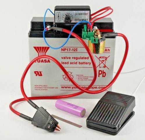

Как правильно выбрать пластины для пайки, какое сечение, на какой максимальный ток они расчитаны?
Кто какими варит, кто нашел хороших продаванов и т.д.

Пайка заведомо перегревает минусовой контакт банок, т.к. время пайки в секунды совершенно несравнимо с временем сварки в милисекунды.
Плюсу пофиг, там обычно клапан.
Сварка технологична, это быстрее, прочнее и при правильной настройке нет брака.
Пайка не технологична, каждое соединение на совести сборщика.
Поленился перед пайкой зачистить и облудить - брак, непропай.
Поленился смыть после пайки ативный флюс - брак, кислота со временем съест контакты.
Недогрел - брак, холодная и хрупкая пайка.
Перегрел - брак, изменение структуры точки пайки, содержание вкраплений пережжёного флюса.
Достаточная толщина ленты позволяет получить сопротивление не хуже чем у проводов.
Сварка обеспечивает большее усилие на отрыв нежели пайка, за счет более плотного взаимного проникновения металлов.
Сварка позволяет уменьшить габариты итоговой сборки акб, за счет малой толщины ленты, в сравнении с проводами аналогичного сечения.
