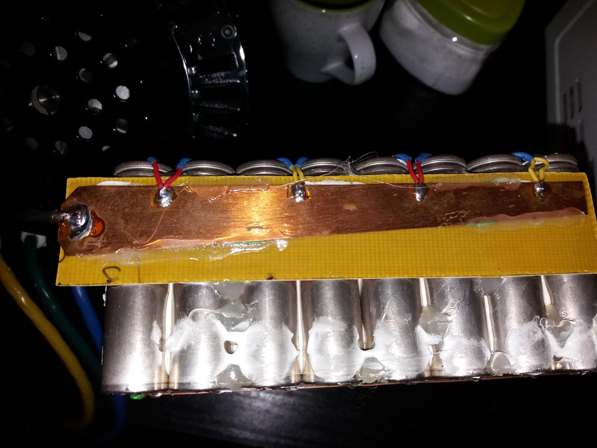

Крайние контакты (+/-) должны быть усиленны обязательно, не задвоенны ленточкой хотя это лучше чем ничего.
А должна идти так называемая шина на которую токи стекаются. Сечение (проводимость) подбирается исходя из токов на которые батарея рассчитывается  (сколько элементов в пар группе и тп.) и вот именно к шине уже подсоединяется выводной отвод. в идеале в середине чтобы токи равномерно снимались с каждого элемента. Следовательно идеально шина тоже должна иметь разную проводимость по нарастанию протекающих токов. Особенно это актуально на больших сборках. Там реально можно неправильными соединениями вызвать перекос в сборке. Т.е. элементы в группе могут в процессе работы хоть и соединены параллельно работать по-разному.

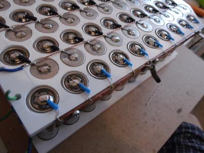

spb-e
Чё то под рукой красиво фотки не оказалось. Нашел фотку для себя делал из подручных материалов  :ah:
Но четко видно что усилен переход

max_x_20
Цитата: aviator645 от 19 Нояб. 2016 в 22:04
Впринципе я понимаю про что вы говорите, но не плохо бы иллюстацию хотя бы простые, для таких длнных постов, для тех кто будет читать позже
вот что имеется в виду
Kingsong 18a 1400 W/h
TOM

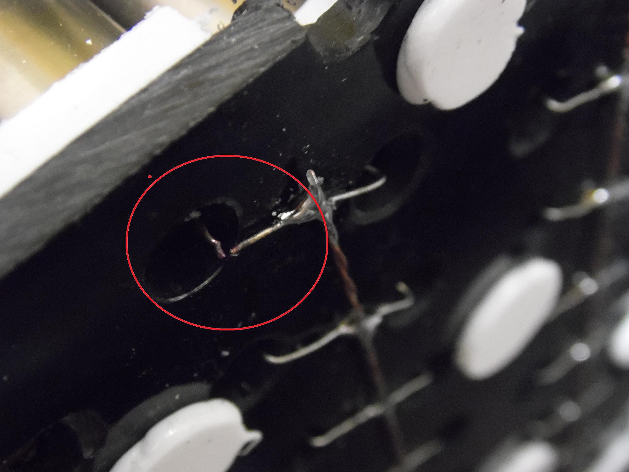

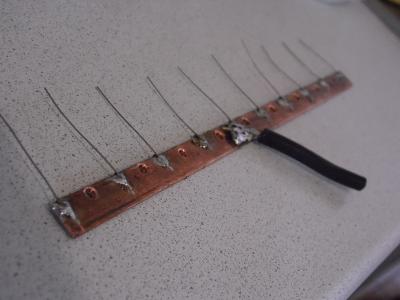

Нельзя исключать вероятность аварии батареи, уже не один раз были пожары. Поэтому более правильным решением будет подключать каждый элемент тонким проводом или лентой к силовым шинам. В случае неисправности сгорит это соединение на аварийном элементе, вероятность выхода из строя всей батареи будет меньше. IMHO.

TOM
Я всего лишь высказал свое мнение по поводу зашиты батареи. Вряд ли удастся значительно увеличить внутреннеt сопротивление при использовании проводников длиной 10-20 мм, подключенных к силовой шине большого сечения. При эксплуатации возможны механические повреждения батареи из-за ударов, вибраций, падений. Кроме того, к батарее может быть подключено неисправное зарядное устройство или в неправильной полярности. Не исключено и короткое замыкание выводов батареи. Я согласен, что все защиты "от дурака" предусмотреть невозможно, но раз в год даже палка стреляет.
P.S. Для интереса посмотрел справочник электрика. Медный проводник диаметром 0,73 мм перегорает при токе 50 А,  0,63мм - 40А,  0,52мм - 30А,  0,4мм - 20А,  0,25мм - 10А,  0,16мм - 5А.

[user]aleks17121960[/user], как это от внешнего кз не помогут, а это что? тут усик сечением 0,5мм!
[user]aleks17121960[/user], они должны быть рассчитаны на такой ток, который гарантировано может дать одна банка на кз, но который много выше рабочих, на которые должна срабатывать бмска. Если у нас, к примеру, конфиг 5P, с которого мы хотим снимать до 25А, то есть 5А на банку, значит БМС должна быть рассчитана ампер на 30, а индивидуальный предохранитель, скажем, на 15. Сильноточная банка на кз все равно ампер сто минимум дать сможет, чем однозначно его испарит, а в рабочем режиме никаких 3/4 быть не может, потому что уже при 6А на ячейку БМСка все погасит. Еще хорошим тоном должна быть установка общего плавкого предохранителя на ток 1.5-2*тока срабатывания БМС в качестве последнего рубежа обороны.

Всё нужно.
Усики - для побаночной защиты от внутреннего кз.
БМС - для штатной защиты от внешнего кз и перезаряда/переразряда
Внешний предохранитель - для гарантированной аварийной защиты от внешнего кз, которое не отработало внезапно вышедшее из строя технически сложное устройство ака БМС. Вариантов выхода из строя множество. Не слишком надежная это штука.
Каркас из ленты - ни в коем случае. Любая незначительная деформация выламывает сварку на раз. К ленте не должна прикладываться никакая механическая нагрузка, особенно в направлении вращения вокруг точек сварки.
