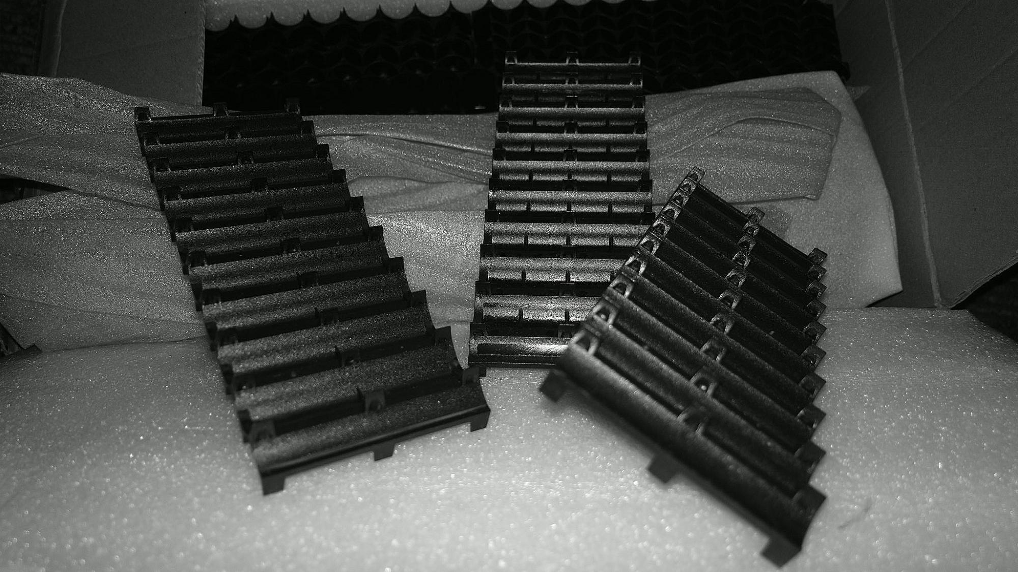

Да не,...холдеры решают ряд важных задач, одна из которых - упрощенный ремонт батареи, в т.ч. относительно быстрая замена одного или неск. элементов
Уже выкладывал свои фотки...повторюсь:

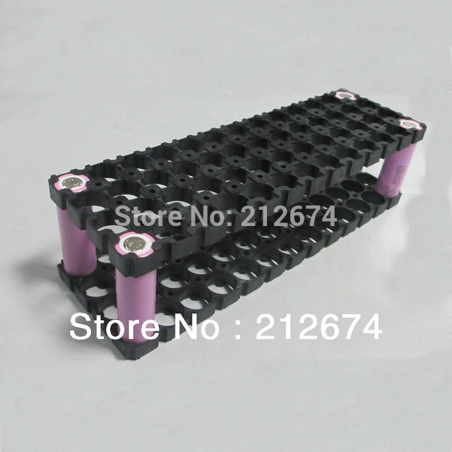

Илс но холдеры то разные бывают.....
например такое, как на картинке, и если поганка в центре  %-)
и насчет судьбы не согласен. получается если суждено утонуть то можно смело ходить по пустыне??!!  :-\ (теслы в кузове лотуса не имели "усиков" - где они теперь? они вообще ездили нормально?)
Аккуратно выламываем-вырезаем пластиковые лепестки которые держат батарею, выдавливаем элемент, заменяем.
