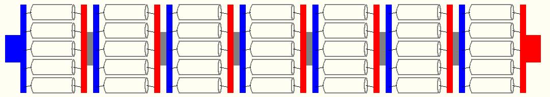

Меня мучает вопрос про усики, покажите схемотично как они ставятся и как работают?
ingener
видимо, так. Это для батарейки 5P8S,  думаю именно такую применитиь на колесо 250Вт  24В

Это конечно усложняет конструкцию батареи, нужны спец. Холдеры, шины, и как приварить усы?
Добавлено 11 Дек. 2016 в 09:32
Или они пружинят и держаться за счет  этого?
