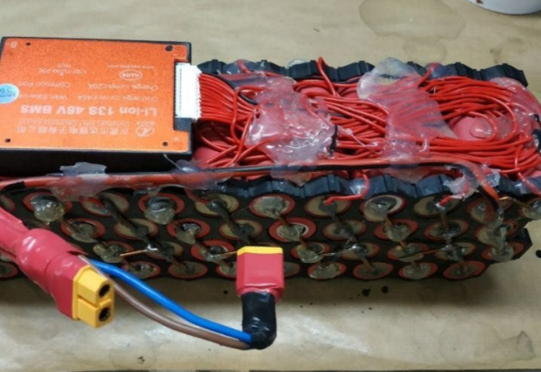

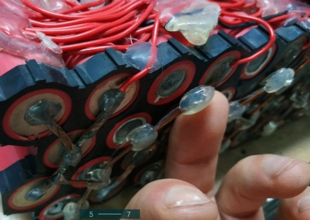

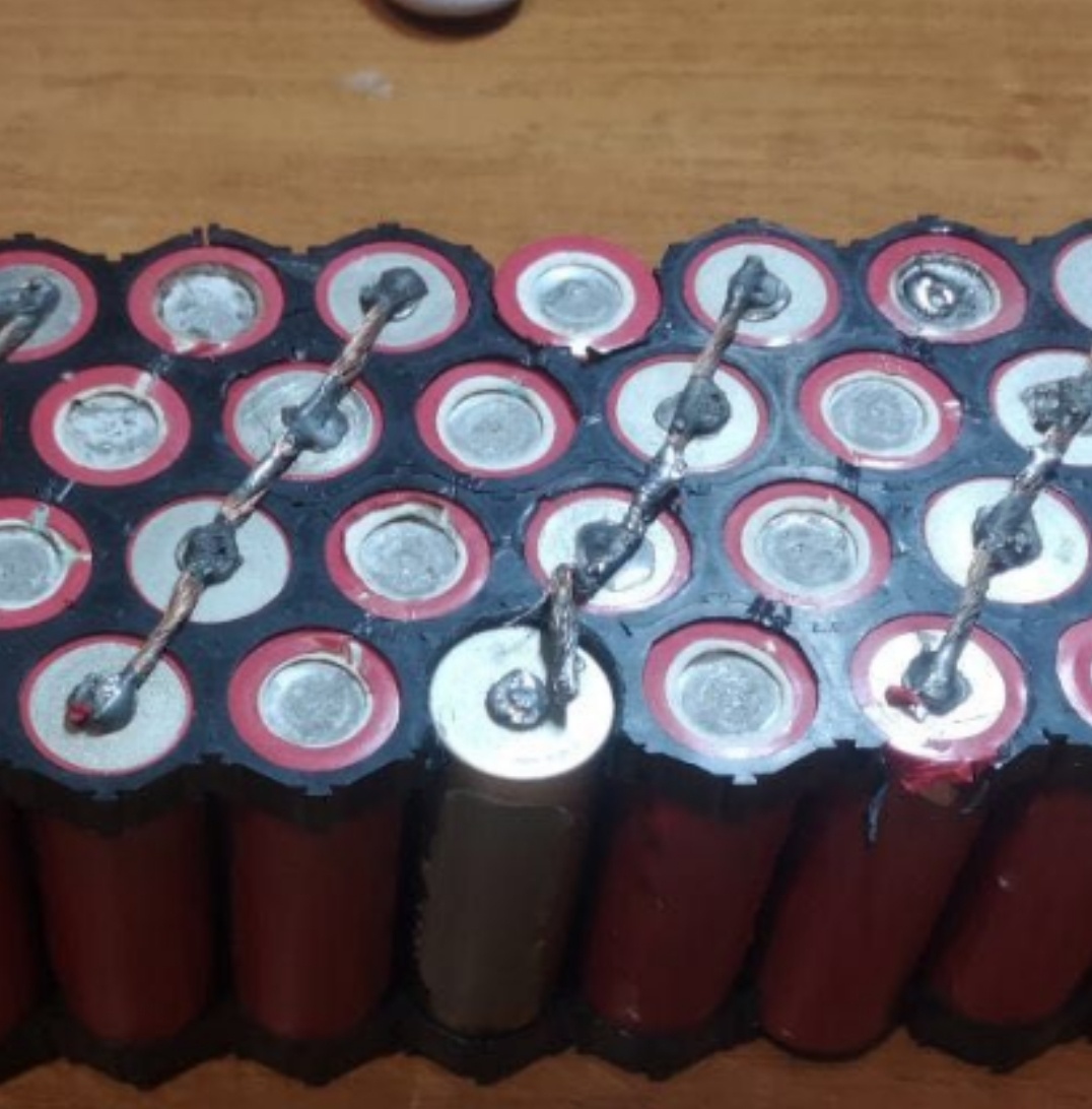

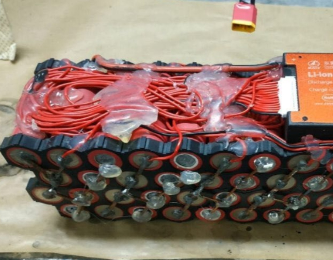

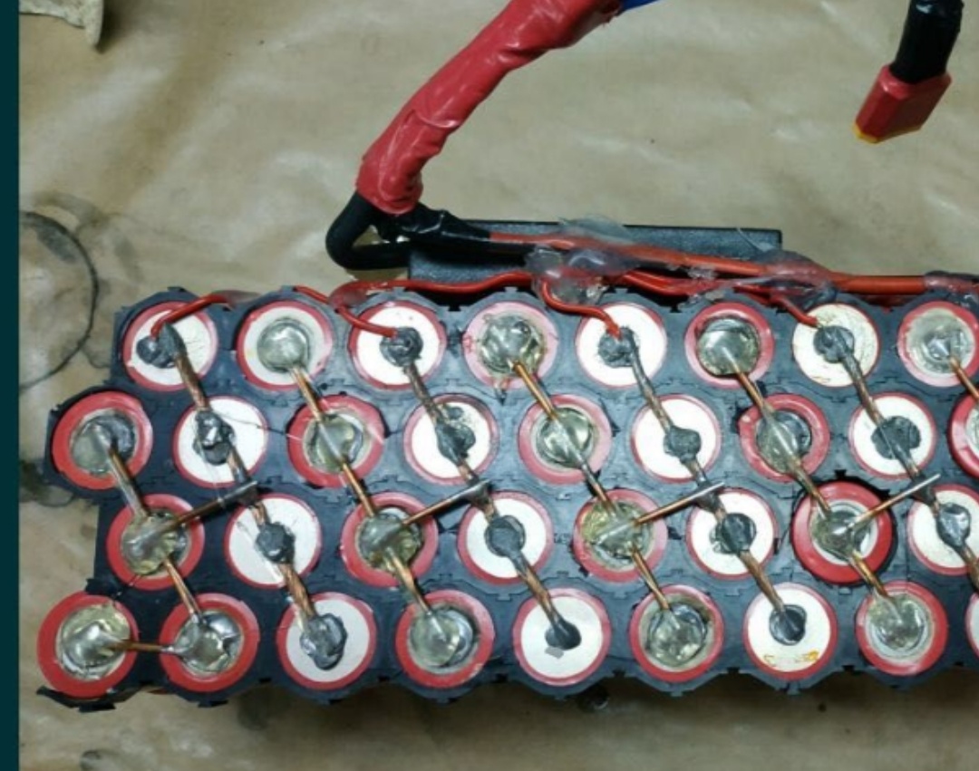

Наткнулся на шедевр на сайте по продажам OLX.
Текст объявления:
Продам елементы 21700 тесла. Купил спаял поработал пару дней потом на пайке начали контакты отпадать. Разобрал все начал паять другим флюсом. В процессе убил 5 банок теперь с 52 штук 47 рабочих. Паять больше не хочу, возможно нужно точечной сваркой варить
Фото:
Silvaticus
doob
Цитата: Belogrost от 07 Апр. 2021 в 14:07полный фуфел
Ну достоинства в этих аккумах тоже есть. При небольших размерах имеют ёмкость 4,5-5Ач, стоят копейки и держат нормальный ток разряда. На ютубе есть варианты пайки, но лично я бы не рискнул на такой батарее ездить)
Lexxre
Так же флюсы для алюминия нужно смывать. Если не смыть то продолжают снимать окисл и растворять алюминий , в итоге плюс растворить может. И сама жидкость легко проникает в термоусадку при нанесении. Потом там ржавчина образуется.
Silvaticus
[user]Belogrost[/user], странно, что вы не сном ни духом. Просто не нужно брать все до чего можете дотянуться. Китайцы плюсовые площадки лазером наваривают. В России вообще с наваренными их уже по 200 рублей продают.
