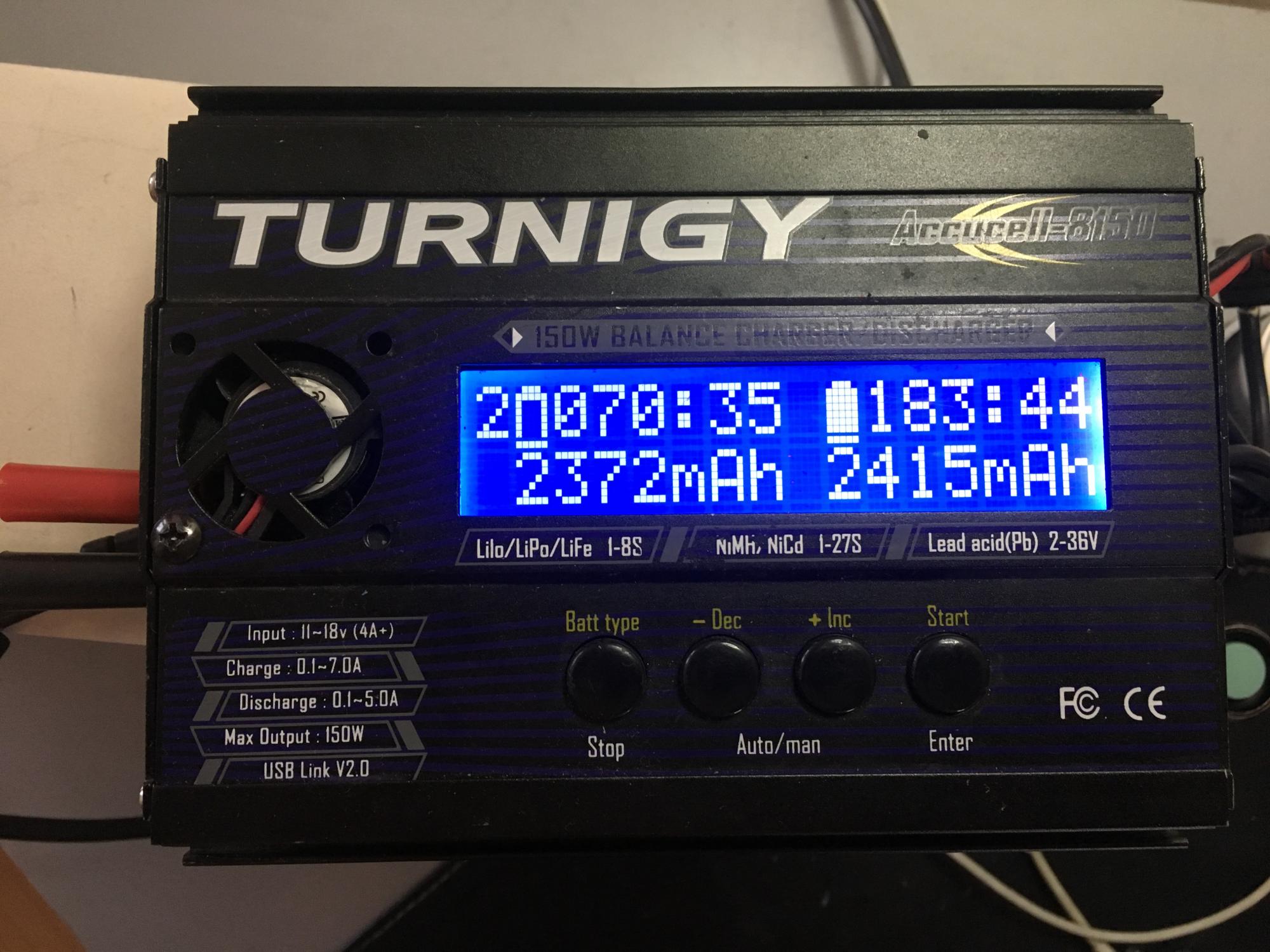

Результаты теста без «добивки» током. (Заряд током 1А до 4,2В, разряд током 2А до 2,75В).
Что мы видим — в общем-то обычная картина «китайских» миллиампер-часов, 2500 оказывается это ~2400 российских. А по Вт*ч ожидаемо — 9,6Вт*ч, примерно между LG HE2 - HE4.
Результат с принудительной добивкой до 2,75В выложу вечером.

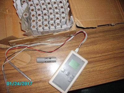

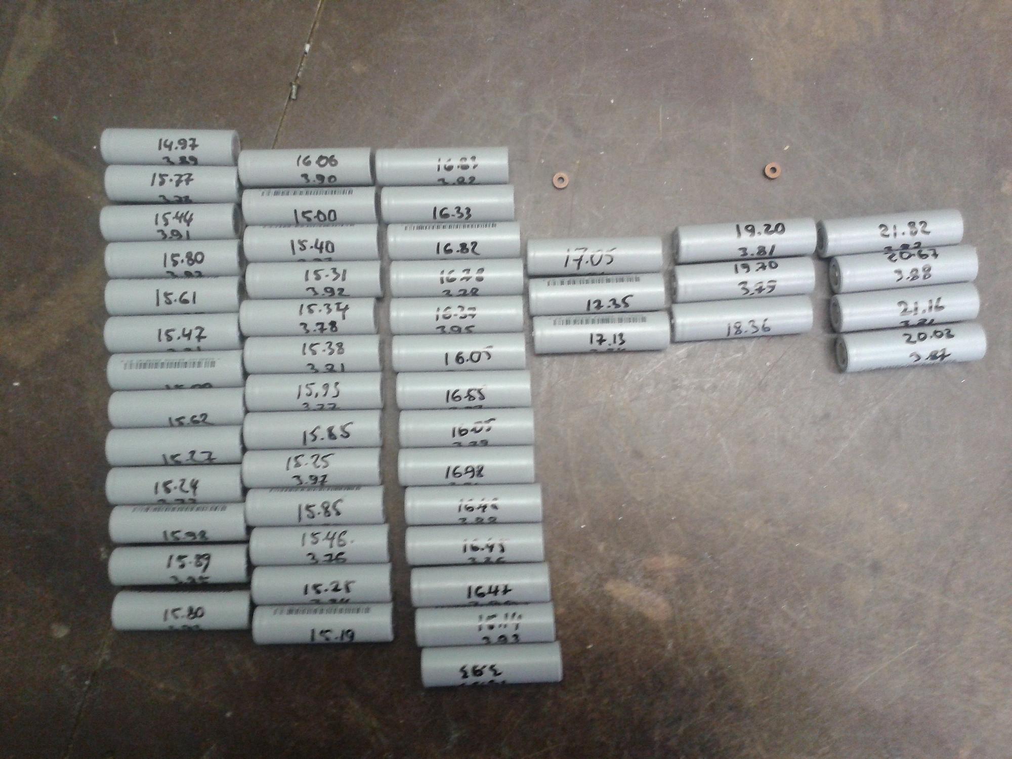

Взял на Тао 100шт.
Прислали в коробке, вроде бы заводская упаковка, каждая батарейка в своей ячейке, 10х10 ячеек, проложены кусочками пленки-пенки с одной стороны, все выглядит ровно.
По внутреннему сопротивлению все 15-17мОм, реально низкое внутр. сопротивление.
По напряжению - процентов 80 партии - 3,85+-0,03в, остальные 3,1-3,7в. Вот по этому показателю не понятно, значит что банки с саморазрядом?
И по факту, батареи с разных партий судя по коду, хотя упаковка смотрится как заводская.
В общем нужно брать у оптовиков, что продают от 1 коробки (100шт)

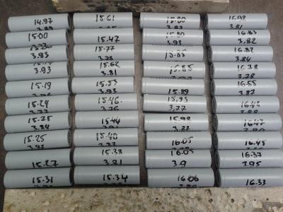

 Товарищ попросил собрать батарейку 10s4p. Я заказал на тао 50шт серых. Промерил вн сопротивление, Те что 17мом и выше пошли на отбраковку на фонарики.
Вечером зарядил, напряжение 41.8 вольт. Утром проверил, все те же 41.8 вольт. Саморазряда нет. Сегодня проводил стресс-тест готовой батареи током 9 ампер. Отдала почти 9 а/ч из 10 заявленных. Правда я ее не балансировал совсем, если хорошо сбалансировать, возможно больше отдаст. В начале разряда просадка 1.6 вольт при 9 ампер. К концу разряда нагрелась очень немного.  Наснимал много фото как собирал батарею, потом в профильной теме выложу.

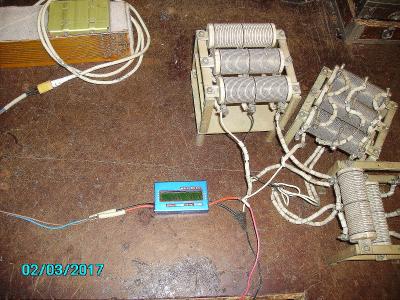

Чем  меряли ;) т.е. емкость измеряли

Wayfarer
А у меня просадка была около 0,4в при 4А на 10s4p в начале разряда. [user]levsha173[/user], а вы чем соединяли батареи, сваркой или пайкой? Элементы с одной партии или с разных?

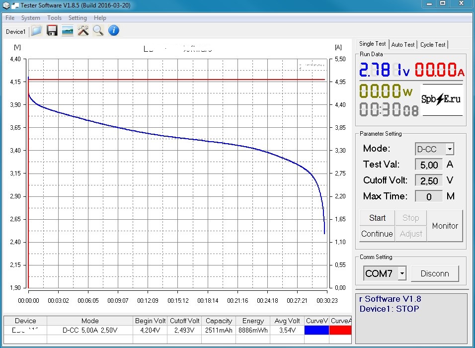

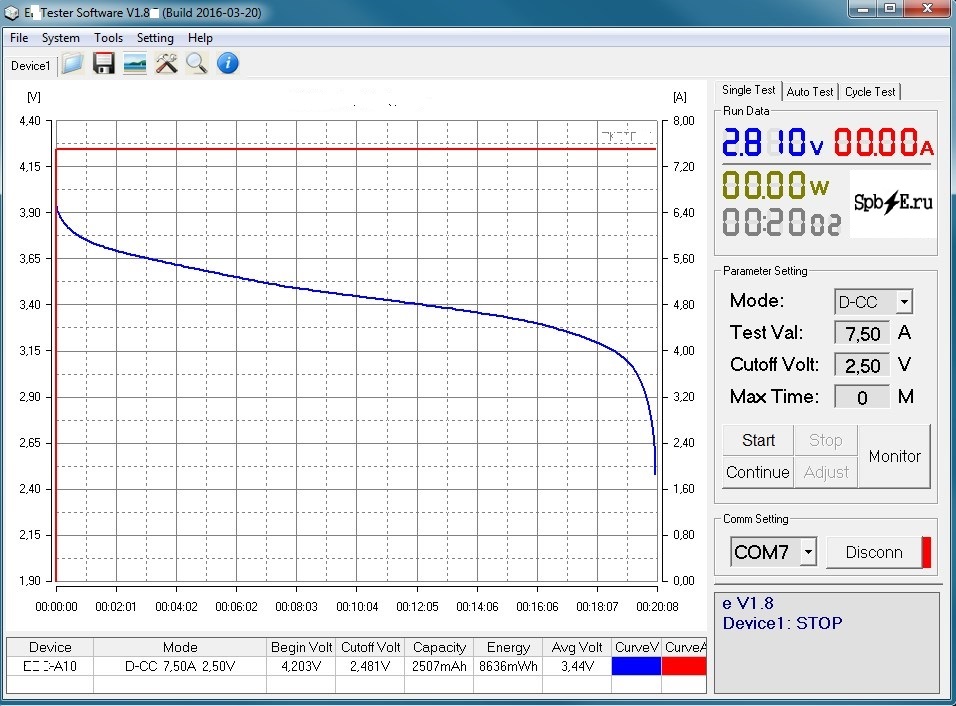

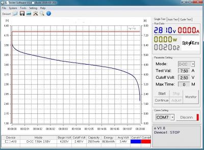

spb-e

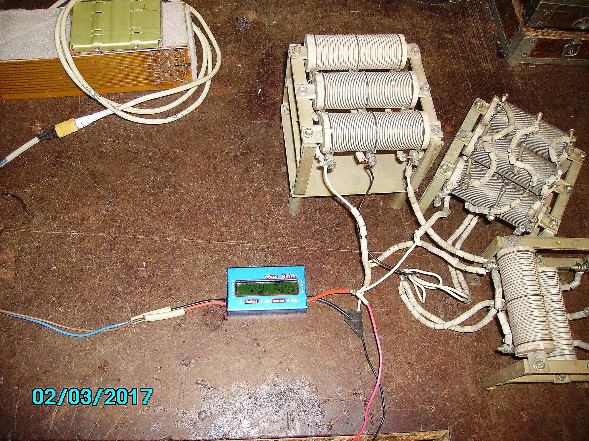

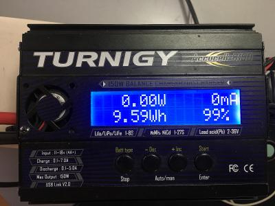

Вот итоги тестов на 5 и 7,5:
Нагрев в случае 7,5 до50 примерно не измерял даже наверно меньше нагрев.
Если нужно с температурой то заморочусь. Но она несущественная поэтому и не измерял темп.
У меня раз у Самсунгов 22P  изолятор под верхней крышечкой от 8А оплавляться начал и  коротнул
А тут всё пучком.

До сборки я емкость не мерил, только импеданс и напряжение ячеек. Потом группировал так, чтоб в каждой параллели было одинаковое сопротивление. Емкость мерил ваттметром при 9 -7 амперах, т.к. интересует то, что мы получим в реальных условиях.
Собирал пайкой, проволочки 0.5мм змейкой. В принципе могу в этой теме процесс сборки выложить, или поищу профильную. Еще провод товарищ попросил 2 метра, на нем тоже просадка.
