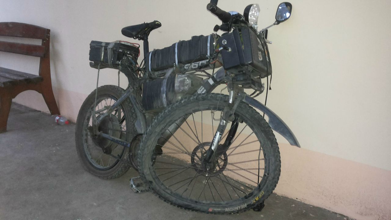

не особо писал, так коротко. один питар подрезал. решил со второй полосы резко на стоянку на скорости свернуть.
я ехал правее.  шлем спас. головой полетел на асфальт. даже через шлем на лбу синяк.   :-D
на самом деле я бы успел оттормозиться если бы не скорость.
после этого понял что лучше мото компоненты. скорости слишком серьезные.
tmkt
в итоге заплатил этот упырь?
а мото компоненты тут как помогли бы?  :bw:
GANY
забыл написать. вилка немного погнулась до столкновения(крепление тормоза) при торможении, что привело к неуправляемому повороту и перекосу.  дальше все добило столкновение. то есть причина -вилка не выдержала. тормоз стоит 4 поршневой.
при этом точно могу сказать что вилка отнюдь не слабая. она стальная. и уже до этого пережила несколько серьезных ДТП. в одном из которых я помял дверь машины в букву Г.
а вилке хоть бы хны. видимо усталость металла. несколько раз врезался в авто за 4 года.  всегда виноваты водятлы.
как я понял погнулась вилка именно в месте крепления тормоза.  то есть два фактора. вилка и скорость. еще роль сыграло то что на месте ДТП асфальт очень грубо шершавый. что привело к невероятному сцеплению с дорогой. раньше при резком торможении переднее колесо блокировалось и я скользил. даже на асфальте так было. но не в этот раз.
в целом я в последнее время замечал что вилка немного стала люфтить и слабеть. и боялся что при резком торможении она сломается. что в общем то и случилось. однако. нельзя не отметить тот факт что она не хрустнула а лишь погнулась что вся таки смягчило удар.
в этом плане сталь конечно в выигрыше.
водятел заплатил. но мелочь. на ремонт хватило. но на лечение ушло  больше. на момент ДТП казалось все в норме. через несколько дней началось интересное.
поэтому лучше не отпускать их раньше времени.

[user]Statik[/user], то есть вилка побывала в четырёх авариях, болталась как хрен знает что, потом вдруг почему-то неожиданно сломалась, и это называется усталость металла? Отлично.
GANY
в целом это мое предположение. в момент ДТП все настолько быстро произошло что я не совсем уверен что это из за вилки. возможно ошибаюсь. там были доли секунды.
барабум и я на земле.  :-D
просто мне показалось подозрительным что вилка погнулась в месте крепления тормоза.
хотя ничто не мешает ей погнутся от удара о машину.
на счет слабой вилки это тоже просто предположение. просто такой страх был. сама вилка была такой же как и новая. некоторый люфт это норма для таких вилок. я боялся что сломаются штаны или как там ее называют. которая держит трубки. она из алюминия. и я боялся именно этого. но как видим это место выдержало.
