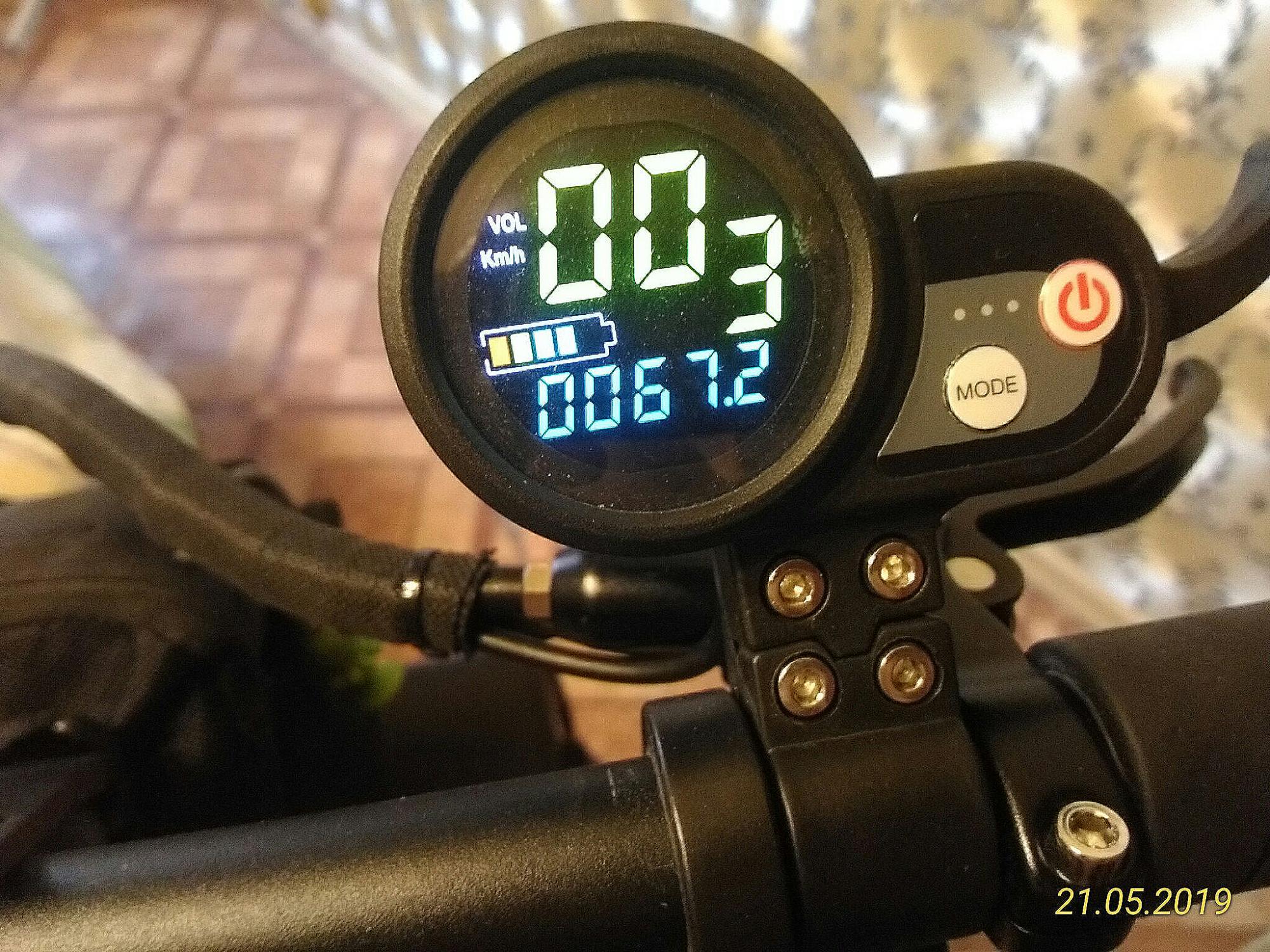

У меня  БК с курком, он мне неудобен, поэтому я хотел бы подключить к этому БК "моторучку". Выбрал такую, но непонятно зачем указаны напряжения, ведь она работает от 5в, или есть другие варианты?
https://aliexpress.ru/item/32958918555.html?spm=a2g0s.8937460.0.0.21412e0e1t3Dte
rzaviy
[user]Александр61[/user], У меня колега на самокате с таким курком тоже поступил так.
Отрезал рычаг и поставил простой курок,найти провода в фишке и заменить от другого,те пусть себе болтаются.
