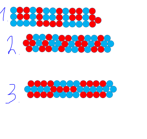

Здравствуйте еще раз. Так все же какую сборку будет легче собрать и какая будет более ремонтопригодной и с высоким КПД? Прощу ответить тех кто уже собирал именно похожее. Спасибо.
spb-e
по удобству  и правильности соединений 2 самый лучший вар.
3-удобнее ремонтировать.... наверное :bw:
1 хрень на мой взгляд
9II-I82-78-78
Blik86
Цитата: вело от 25 Янв. 2019 в 15:52Так все же какую сборку будет легче собрать и какая будет более ремонтопригодной и с высоким КПД?
Если варить то 2, если паять то 3.

Третий вариант и пайка усами. И ещё - на холдерах собирать! Благо есть сотовые в продаже, 4.5 долл для 40 банок
max_x_20

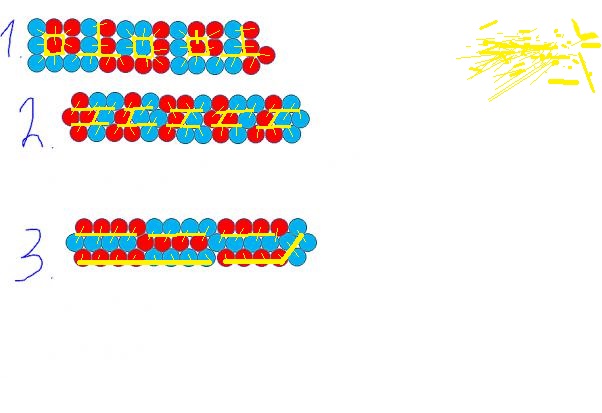

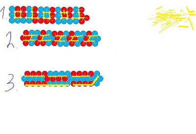

[user]вело[/user], все три варианта пригодны для пайки усами, но второй легче всего.. если пришлете большое фото я вам разрисую все три варианта

Обратите внимание, на 3м варианте нижние шины шире, это надо учесть на практике

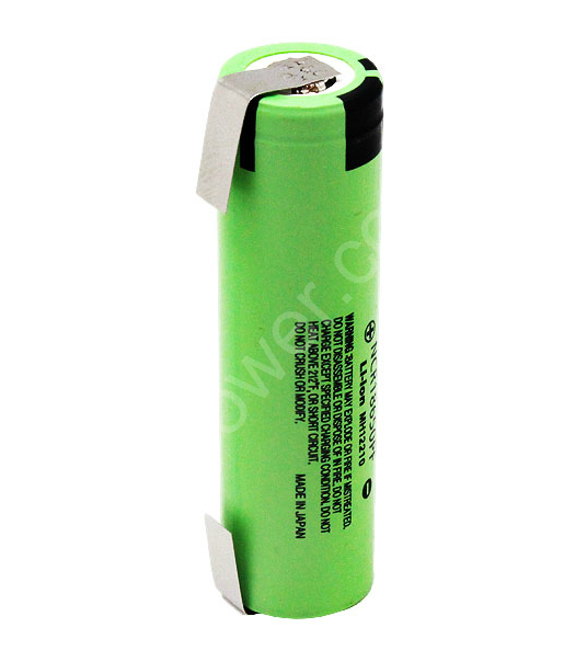

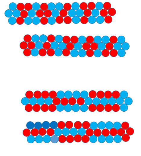

Аккумуляторы пришли как на фото. С выводами под пайку. Скорей всего их отрежу. Буду паять. Если делать с усиками, то обязательно нужны холдеры? Мое мнение с усиками лучше, только какое нужно сечение усиков и какое шин? (Контролер максимум 15А)
Большое фото с вариантом 2 и 3.
cvanya
[user]вело[/user], аккумы с наваренными пластинками? Такое обычно делают не для удобства пользователей (как это подается), а чтобы продать бу аккумы по цене новых скрыв следы точечной сварки.
вело
[user]cvanya[/user], Да нет, видно что новые. Пришло 40 штук с одинаковым вольтажом и пайки  внутри нет, проверил.

Усики можно подобрать по этой таблице
За основу берете максимальный ток которая банка будет отдавать в вашей сборке и плюсаните туда 70% по току и можно брать усы на перегорание по этому току.. в вашем случае на перегорание от 7-8А будет нормально.. можно и на 13А взять..

[user]max_x_20[/user], Токосъемные шины будут из меди 2 квадрата. Усики, я понял, нужны медные 0,2 - 0,25. Подойдут ли усики с резисторов? Напишите, какой используете силикон? Если можна, разрисуйте мои схемы по усикам.

Чайнег
А какая дата производства на ячейках?
Очень странно, эти приваренные пластины, смысл им возиться, приваривать, если и голые ячейки продаются на ура? Очень похоже на раздербаненные ячейки из каких-то юзанных девайсов (ноутбуки, павербанки и т.п.).
