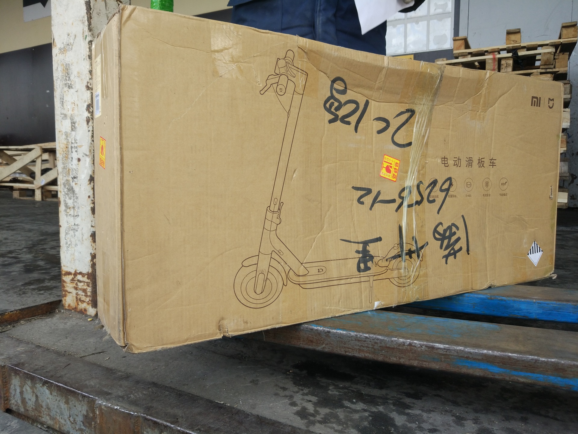

Получил я свой самокат! С момента заказа прошло 20 дней, доставили Деловыми линиями. Смс информирование после отправки + когда пришёл сяокат в пункт выдачи. Первое, что бросилось в глаза - это помятая коробка и небольшие потёртости на самом самокате, отспорил 10$ у продавца с ali.

Сегодня забрал самокат у EcoDrift. Бросилось в глаза, что коробка была изначально вскрыта, чувствовался какой-то подвох...
Прошивка v1.2.9 батарея от 2017-01-17. Может прошивку проверяли? В остальном претензий нет. Хотелось получить самокат из последних партий, но похоже подсунули из старой  :-( Не знаю в чем разница между этими версиями и можно ли прошить до новой?

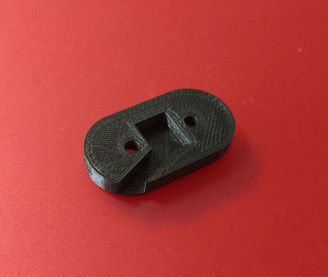

Загадка- где будет установлена эта новая деталь на самокате????
Насчет ЭкоДрифта прошу не думать и гадать и выложить сюда свой серийник:)))
iviardo
А где указан номер серийника?
Gloomy808
Защита проводки для заднего габарита?

[user]iviardo[/user], В миллионный раз повторяю - товар китайский плюс доставка. Вскрываем и проверяем, чтобы не отдать Вам самокат неисправный или с поломанными деталями.
Я пока не готов так доверять дороге от Китая плюспоставщику сяоми, чтобы отгружать коробки не глядя)) а то начнётся потом : "экодрифт казлы, отдали мне нерабочий самокат, что сложно было проверить перед отдачей?")))
А что значит из старой партии или из новой?)) если батарея от середины января)) плюс месяц на доставку. Неделю на логистику по китаю. Плюс сама батарея сколько-то ещё на складе полежит. Плюс сам самокат полежит.
Необычная претензия  :pardon:

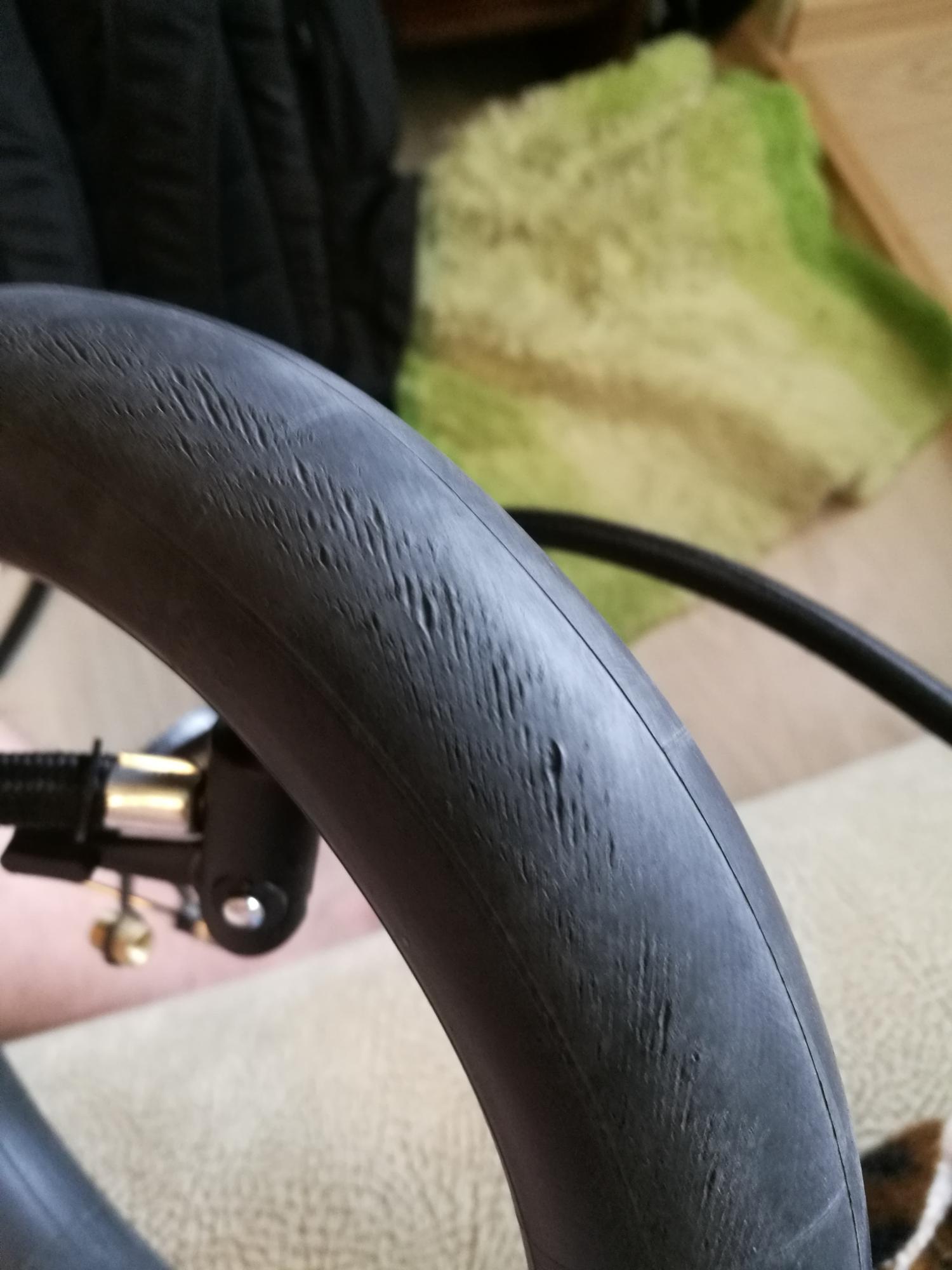

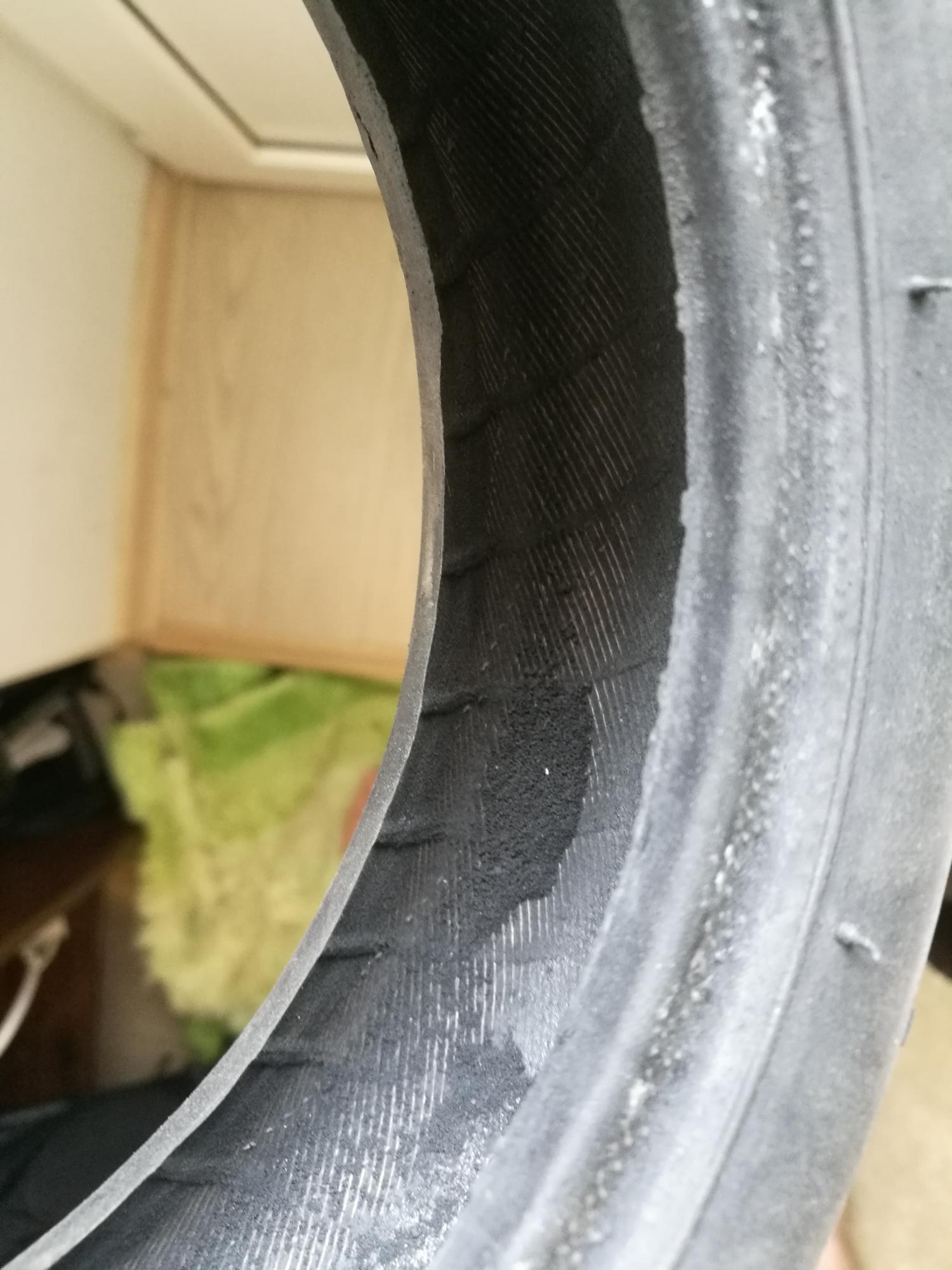

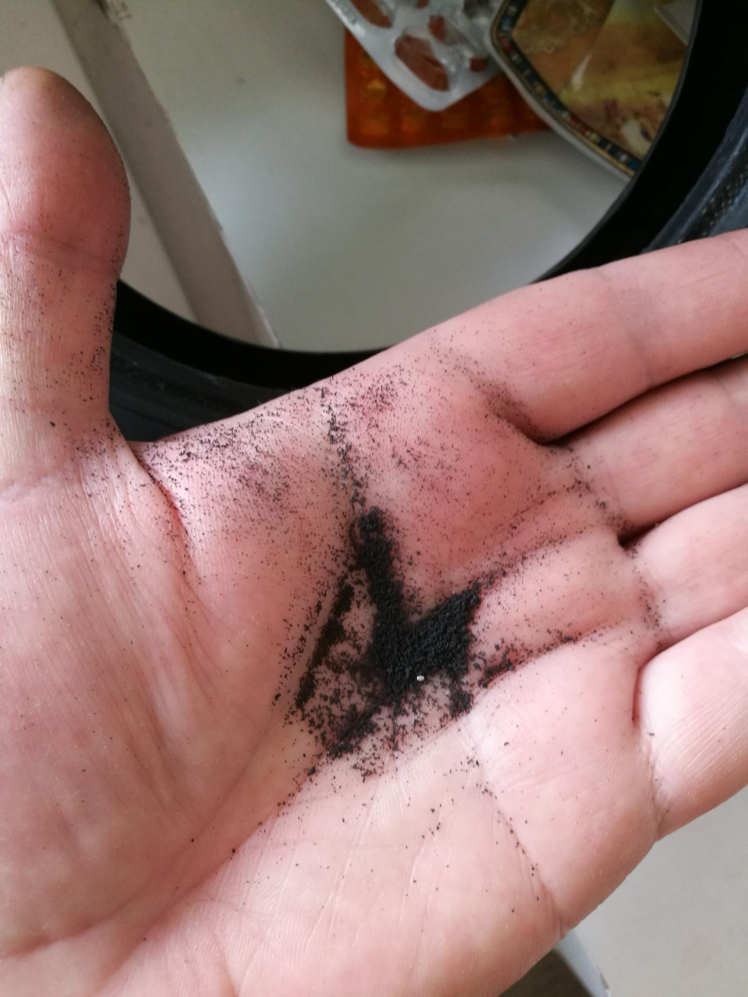

Цитата: Nom@d от 31 Март 2017 в 23:06
На фотках сжованная камера. Опилки на руках. Полагаю, покрышка такая - это вообще эпик фейл со стороны Сяоми. Камера видимо восстановлению не подлежит. Заказал Иннову по рекомендации сострадальцев! Буду укреплять заводской изжованной. Посмотрим, надолго ли. Теперь вот еще истории с кирпичами спать не дают :(
UPDATE: Первая замена была проведена на Иннову. Не проклеивал, так как сначала не научился правильно засовывать камеру. Итог: 50 км на 50 psi. Спустила. Разбортовал. Клиническая картина та же, как на фотографии выше. Маленькие изнасилованные дырочки.
Вторая замена: взял сьеденую Иннову. Разрезал по внутреннему радиусу вдоль. Вырезал ниппель. Одел на новую Иннову. Немного накачал камеру. Боковины распрямились. Обезжирил камеру и края внешней защитной камеры. И проклеил вдоль всех краев резиновым клеем. Подождал и разгладил края. Все легло очень хорошо. Далее насыпал талька в покрышку и смазал тальком всю проклееную камеру. И методом, указанным в видео на 239 странице голыми руками без всяких инструментов забортовал всё обратно. Благодаря тальку не пришлось прибегать к помощи какой-то матери. Всё зашло в борта как по маслу. Наблюдаем дальше.
