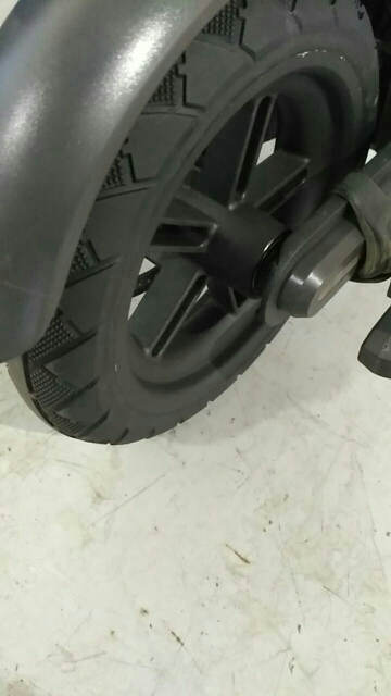

Bloody
не выходит отключить моторколесо от провода, от рамы снял, открутил 6 болтов на диске-крышки, она не снимается никак? где подвох :??

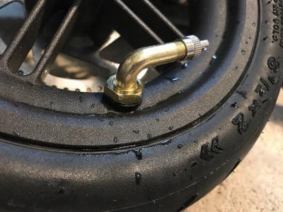

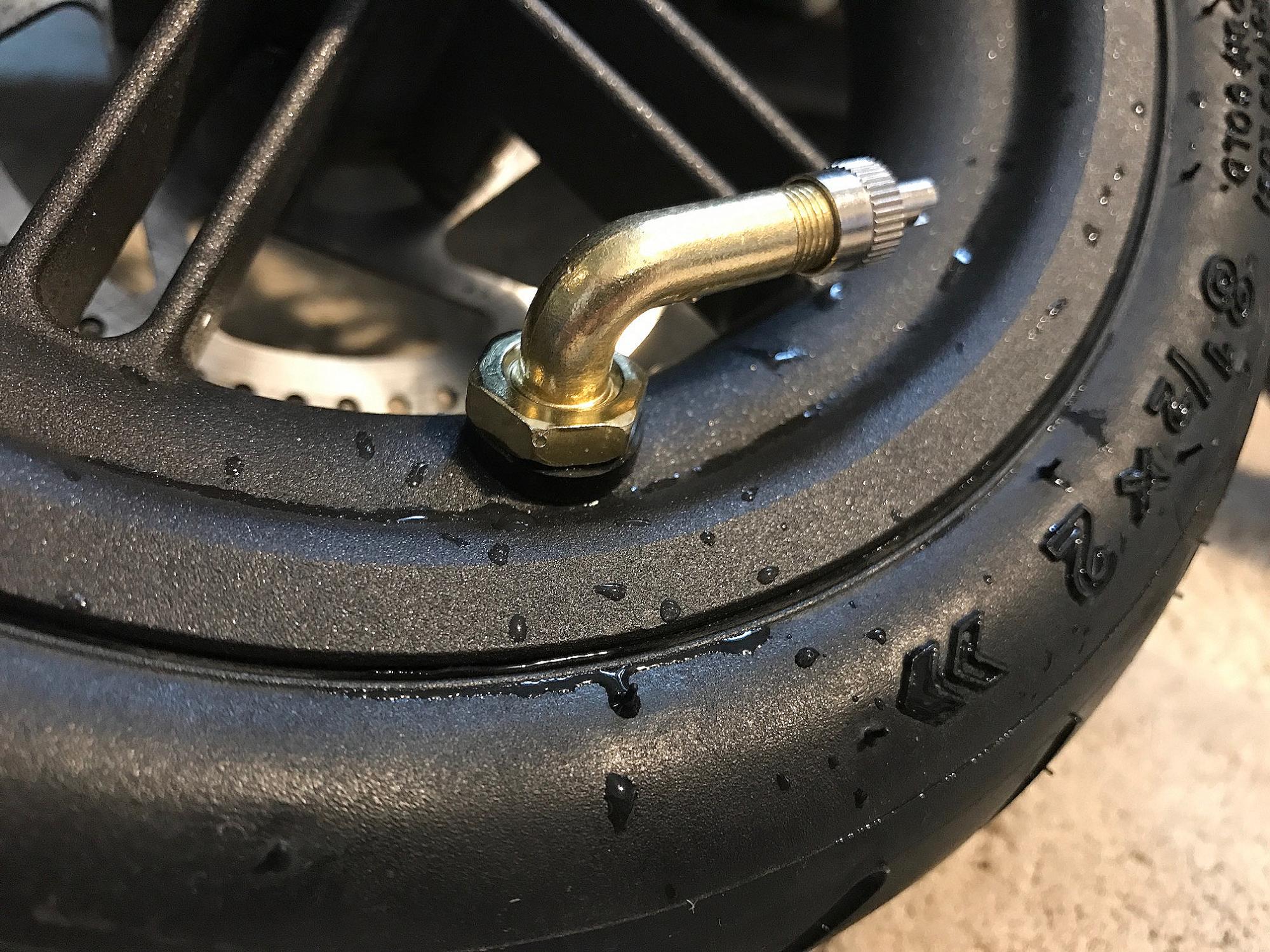

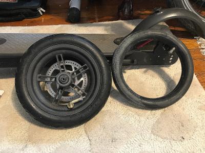

Всем привет :hello:  я как то уже спрашивал, нельзя ли использовать эту покрышку как бескамерную. Сказали что нельзя! Что должны быть специальные для этого покрышки. Но я человек любопытный и решил сам попробовать, тем более всё равно надо было разбирать и смотреть состояние камеры в заднем колесе. На всякий случай купил камеру, а ещё сосок для бескамерки с углом 90 градусов.
Проехал мой самокат не больше сотни, да и то большую часть с легким 65кг райдером, а я только раз на нем заезд делал 30 км. Надо сказать что колёса я накачал сразу после покупки до 50 psi , может поэтому камера практически как новая. Будет замена на передок, если что.
Ну так вот, прикрутил сосок, поставил обратно покрышку и накачал просто насосом без ничего, то есть ничем ничего не смазывал, просто накачал как обычное колесо. Надо сказать что родная покрышка настолько точно садится на своё место, что делать ничего не надо!
Пошёл в ванную и проверил на утечку. Воздух травило только в одном месте - сосок. Правильно, там не совсем ровно, а я его просто так прикрутил. Короче, поставил сосок на герметик и утечки воздуха больше нигде не обнаружил! Единственно что неудобно-накачивать этот изогнутый на 90 градусов сосок, видимо нужен 100-120 гр. изгиб.
Кричать "ура!" пока рановато, на ходу не успел испытать, спешил поделиться новостью. Но надеюсь всё будет в порядке!
