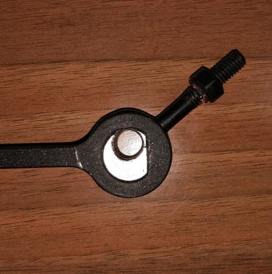

Мой вариант ремонта сломанного болта в узле сложения:
Имеем вот такую поломку
Достаем вот эту деталь и рассверливаем отверстие до конца (изначально будет сужение в центре)
Покупаем болт на М8 (если память не изменяет) берем специально длинный, что бы можно было потом отпилить ножовкой лишнюю резьбу (если взять короткий то резьба будет на узле сложения, а нам этого не нужно), вот уже готовый отпиленный болт

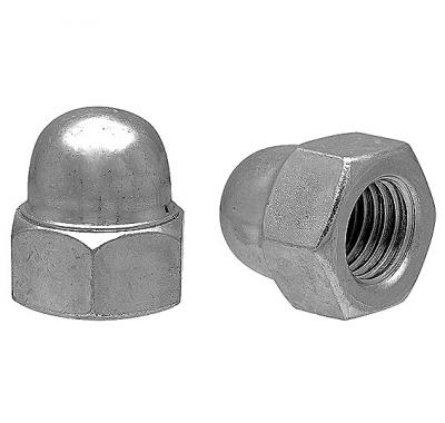

Все собираем с другой стороны ставим вот такую гайку
Черную не нашел, но можно покрасить при желании.
Я вот такую конструкцию собрал из запасов крепежа)
На болт надел два отрезка металлической трубки. И рассверливать ничего не надо.
И вариант с новым болтом 60 мм под шестигранник
