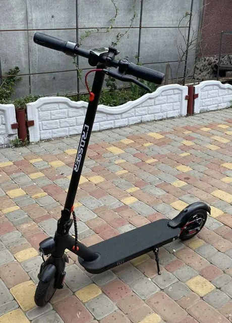

Цитата: Belogrost от 02 Июль 2021 в 01:42Появились моторы от самокатов Crosser. Интересненькие.. написано 600w.
Разобрал измерил 30мм магниты и железо.
8 проводов обмотка!!!
Эт вам не 4 провода как в сяоми или 5 проводов как. Прошка
А где появились в Украине ?В Росси что то не видно , может под другим брендом есть но пока вообще не видно , интересное колесико , как я понимаю безкамерная покрышка ?
E-twow S2 Booster , E-twow S1 , Speedway 3 ,  Joyor F5(переделаный на рессоры и 10" 500 W )   , MaxSpeed Mini 5 , Aqiho DD+ , Dualtron 3 , E-TWOW Booster GT SE  !
Root
Какой запас хода при 80 кг?
Root
#8354
Crosser e9 сейчас на каждом шагу

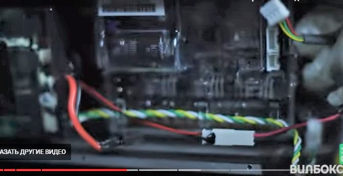

Подскажите, кто что может. Меняю контролер, что бы избавиться от "толчка". Ну и сразу заменяю курок на ручку газа. Непонятка в кабельке на фото витая пара. По
чему-то из БМС. Что с ней делать, куда ее притулить. Извините за неграммотность. Спасибо за совет.

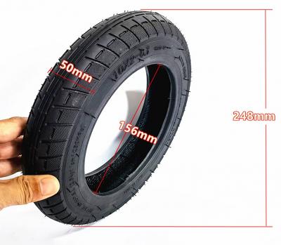

Друзья. Подскажите 10-инчевые покрышки на сяокат.  С алишки естественно. Катался до недавнего времени на вот таких.  Но у них есть проблема. Они не выдерживают мои 90 кг веса при 50 psi. Толи у них корт рвется в середине толи еще чего. Начинают искривлятся и идти горбами через какое-то время. И в последствии задевают выпуклостями за брызговики.  Привык уже к 10-тке. Поставил родные - вообще не нравится.
Marrader
Недавно поставил такие -
https://aliexpress.ru/item/1005003566650406.html?sku_id=12000026312947863&spm=a2g2w.productlist.search_results.0.6e9d4aa6HUbhpl
Толстые, качаются до 50 пси. Встали как родные. Но они бескамерные. Чтобы поставить сосок на переднее колесо придется повозиться. Зато никаких перетираний камер  :-)
