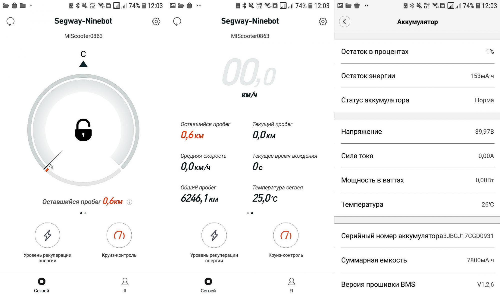

Друзья, приключилась с моим М365 странная история.
Аппарат из первых поставок, 2017 г.  Аккумулятор уже еле дышит, но всё же худо-бедно едет.
Ставлю вечером на зарядку (остаточный заряд точно больше 50%). Через несколько минут включаю питание, чтобы посмотреть  на индикатор, а самокат издаёт один писк и выключается. Совсем.  Т.е. больше не включается.
На следующее утро самокат включился, но моргает только первый светодиод, т.е. почти совсем разряжен. Приложение показывает 1% зарядки.
Зарядку не принимает, ЗУ горит зелёным, ток зарядки нулевой.
Что это может быть? Там разве на входе питания есть предохранитель?
Ну и второй вопрос - в любом случае пора уже покупать  новый АКБ. Зашёл на Алиэкспресс, там явное палево.
Есть ли какие-то проверенные поставщики батарей для Xiaomi M365?
Я бы взял и батарею бОльшей ёмкости, но под неё нужно BMS менять? Да и предохранители, видимо, перепаивать (у меня один).
Эта тема, наверное, уже проходит как "тюнинг"? В параллельной ветке?
Paxxa
Цитата: SergeAnt от 17 Май 2021 в 11:43Да и предохранители, видимо, перепаивать (у меня один).
Отпаялись контакты на батарейке это раз.
При том не на ячейках как уменя, а на плате.

zelen50
Цитата: SergeAnt от 17 Май 2021 в 11:43Аппарат из первых поставок, 2017 г.  Аккумулятор уже еле дышит, но всё же худо-бедно едет.
проверьте зарядное устройство и разЪём зарядки. скорее всего они неисправны. ну и поставьте приложение m365 Dashboard и посмотрите состояние банок
