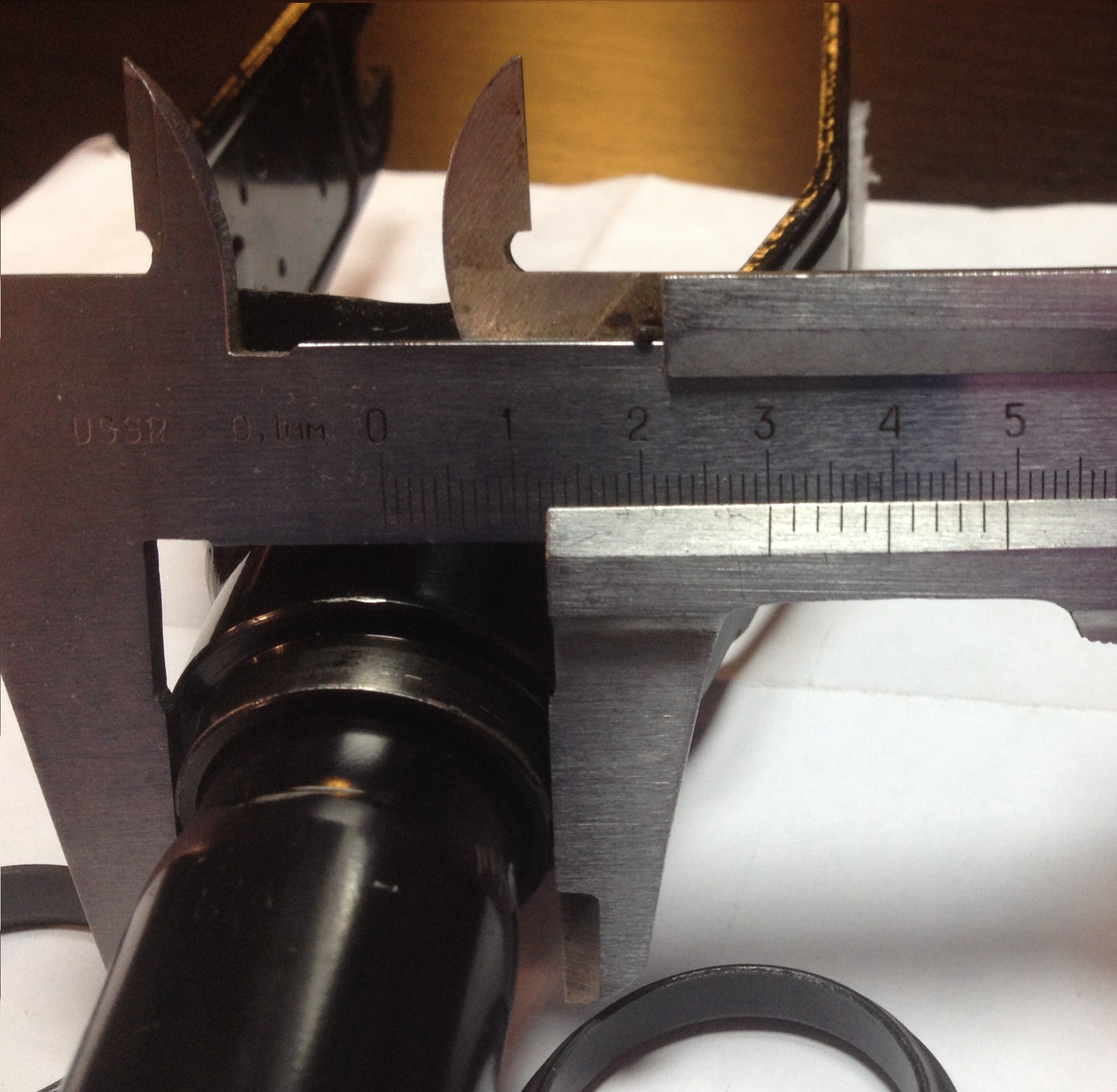

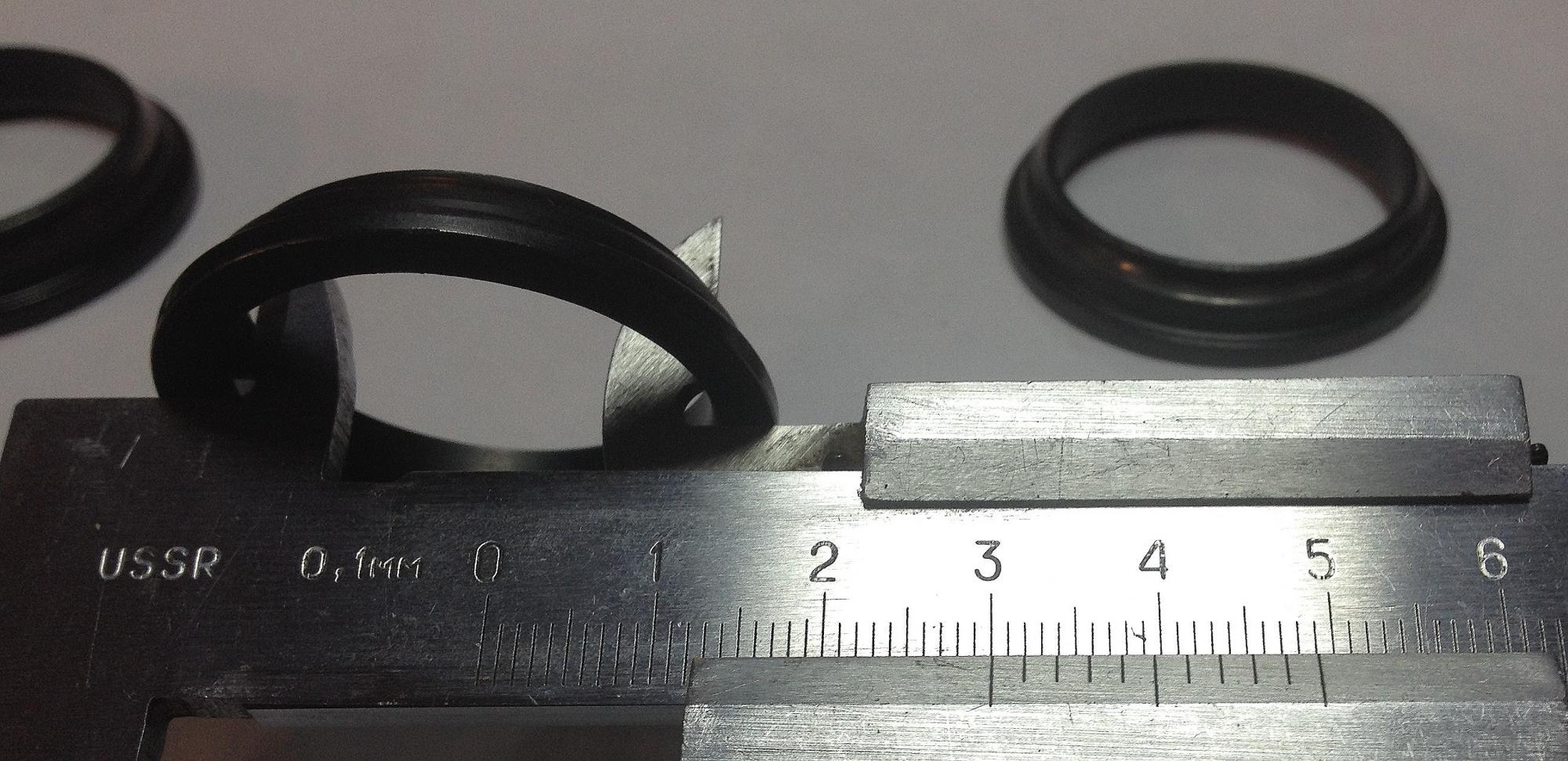

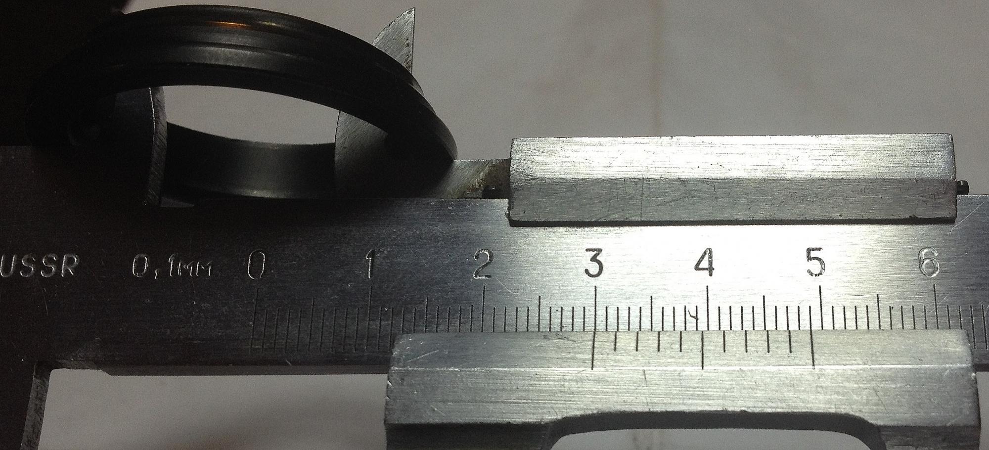

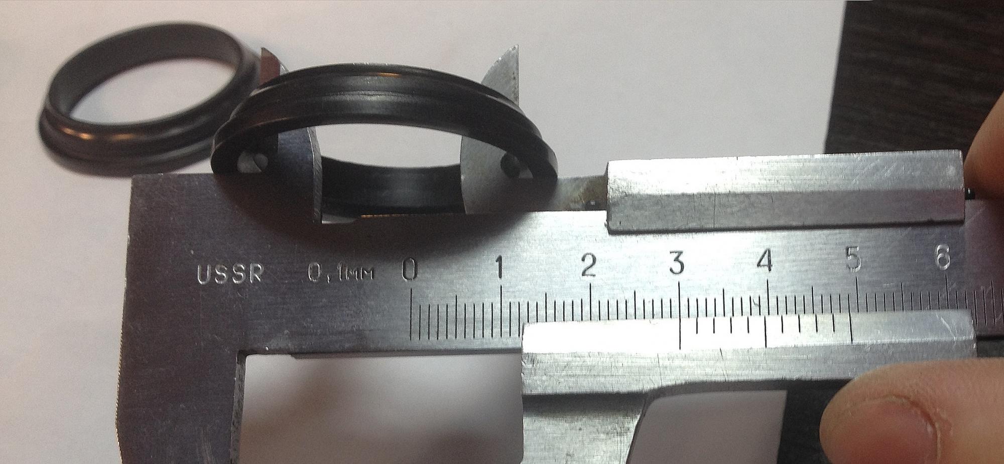

sov8181
Взял БУ  м365 с передним амортизатором, за пол сезона вся передняя подвеска превратилась в расхлябанную конструкцию, решил поставить на место родную вилку и тут сюрприз внутренняя обойма нижнего подшипника не налазит на посадочное место.
Подскажите кто знает устройство рулевой, что я делаю не так, может нижняя обойма должна быть чуть больше по диаметру верхней??
Paxxa
Нет они идентичны. Давай фото
sov8181
Цитата: Paxxa от 19 Апр. 2021 в 11:27Нет они идентичны. Давай фото
Ок, вечером до офиса доеду сфоткаю.
arealex
не доехал...
sov8181
Цитата: arealex от 19 Апр. 2021 в 22:53не доехал...
Доехал, только в 23:00 снял размеры
Как оказалось под посадку внутренней обоймы на вилке размер сделан на +0,1мм, поэтому с помощью рожкового ключа и молотка обойма была напресована на вилку, проблему решил.
Спасибо, что откликнулись.
