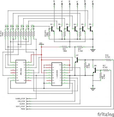

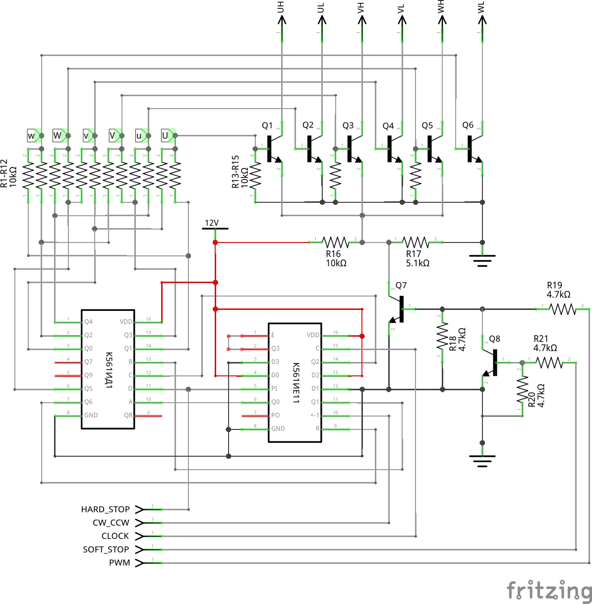

plog90
#48
Рассмотрим теперь контроллер на рассыпухе. Общая схема условно разделена на две части: схема инвертора и схема обратной связи.
1) Инвертор:
Как и говорил, в основе 2 микросхемы: К561ИЕ11(счетчик) и К561ИД1(дешифратор). Если вам не нужен реверс, то можно обойтись 1 микросхемой К561ИЕ8(CD4017A). Обратите внимание: UH,UL ; VH,VL ; WH,WL являются выходами с открытым коллектором с активным низким уровнем.
Теперь о входах:
HARD_STOP - высокий уровень на этом входе отключает контроллер и устанавлевает на всех выходах высокий уровень(неактивный). Кроме того контроллер перестает следить за положением ротора, и старт после HARD_STOP снова будет проходить в асинхронном режиме. Можно повесить на этот вход защелку, которая будет срабатывать при низком напряжении на батарее. Если не используете, соедените с массой.
CW_CCW - реверс.
CLOCK - тактовый сигнал. На фронте импульса коммутирует обмотки в следующее состояние.
SOFT_STOP - при высоком уровне отключает лишь верхние ключи, контроллер продолжает отслеживать положение ротора. Хорошо подходит для ограничения мощности при превышении тока. Длительность импульса на этот вход не должна быть слишком короткой. Оптимальной я считаю длительность не менее 1-го периода шим.
PWM - Входящий шим(0%-99%). Оптимальный шим для текущей конфигурации схемы - 16кгц. Активный уровень - высокий.

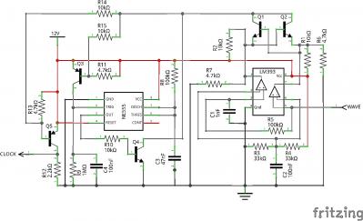

2) Схема обратной связи:
Состоит из двух одновибраторов на LM393, каждый из которых реагирует на фронт и на спад импульса на входе WAVE и формирует одиночный короткий импульс. Длительность импульса подбирается цепочкой R5,C1. Во избежания возможных помех, длительность следует выбирать на несколько процентов дольше, чем период шим.
При длительном(время задается цепочкой R9,C4) отсувствии импульсов, срабатывает ждущий одновибратор на NE555 и формирует достаточно длительный импульс, принудительно комутируя двигатель в следующее положение. Длительность этого мпульса подбирается цепочкой R8,C3 и должна быть достаточно долгой, чтобы перекрыть запаздавыющий импульс с одновибраторов, иначе ротор будет проворачиваться на два шага вместо одного при старте с места.
Возможно вам покажется, что рассыпухи получилось многовато, но я и так уже предельно упростил схему. Например в моем первом контроллере не использовался NE555 - мелочь, а россыпи было НАМНОГО больше.
Возможно вас интересует насколько хорошо/плохо это работает? Да так же как и на видео из Ответа #37, поскольку что здесь, что в TB6537P используются идентичные алгоритмы.
Теперь в чем же отличия.
1. Нельзя регулировать угол опережения, он всегда 30 градусов. Повлиять на него можно меняя номиналы конденсаторов C1,C2,C3 из Ответа #25
2. Нет функции сглаживания трапеции(думаю, здесь комментировать нечего).
P.S. Очень прошу сообщить при обнаружении ошибок, от них никто не застрахован.
mr.Dream
Честно говоря, меня настораживает такой алгоритм работы контроллера по счетчику. Одно дело - крутить какую то постоянную маломощную нагрузку, типа вентилятора или сервопривода. Другое дело - тяговой двигатель с сопротивлением обмотки в десяток милиом. Ошибка отсчёта может привести к спецефектам) выход из синхронного режима мощного двигателя на шим 100% равноценно КЗ. Вот для асинхронника эта микруха - находка)
Помеха может быть от чего угодно, от влияния силовой части до плохого контакта разьемов.

plog90
#52
К счастью пока обходилось без ошибок и помех. Работает на удивление стабильно как на высоких оборотак, так и на низких. Впрочем, кому надо, делайте и эксплуатируйте "на свой страх и риск". Алгоритм требует дополнительных проверок, и как я писал ранее, здоровая критика нужна как воздух.
