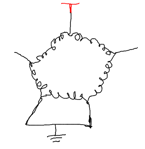

atatas
Цитата: mr.Dream от 12 Март 2017 в 04:57
Если результирующая ЭДС в них будет отличаться, то это вызовет паразитный ток, нагрев, снижение КПД.
Помимо того, что обмотка притягивает полюс, в ней еще и генерируется напряжение от изменения магнитного потока.
А почему нельзя соеденить например так
Активны 4 обмотки из пяти, но в то же время средними точками не связаны?
mr.Dream
[user]atatas[/user], зачем обмотку коротить то? Она будет тормозить и греться.

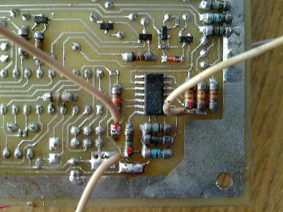

[user]plog90[/user], заранее простите за беспокойство. Я доделал контроллер на рассыпухе, конечно не один в один по вашей схеме, а немного адаптировав для своих нужд и своей доступной рассыпухи, но вроде все нюансы соблюсти не забыл. Проблемы в следующем:
Сам инвертор работает очень странно, мотор вроде начинает крутиться, но момент никакой, при этом полевики греются как печка даже на мизерном шим.
Обратная связь не работает. Просто никак не реагирует на повороты ротора. С места не стартует вообще.
Возможно вам встречались подобные трудности? Хотя бы в какую сторону копать?
Выкладываю схему в sprint layot.
plog90
Решили "взять" контроллер нахрапом....... :facepalm:. Вам следовало бы сперва начертить схему, выложить, проконсультироваться, потом уже браться за печатку.
Касаемо проблем: предположим вы рассчитали все номиналы правильно(на печатке ничего не указано), но кое-что сразу бросается в глаза - вы НЕПРАВИЛЬНО подключили CD4017. Обратите внимание, у вас встречаются комбинации, при которых откраты верхние и нижние ключи одного плеча одновременно! Скажите спасибо что ключи не сожгли! Не удивительно что он у вас не крутится.
Вообщем так, чтобы не ошибиться при подключении придерживайтесь правила: малая буква(низ) соединяется с двумя другими большими(верх), каждая большая - с двумя другими малыми(см. схему). Только так вы получите 6 базовых векторов.
Берите вашу плату, перерезайте дорожки, соединяйте правильно проводками и проверяйте. Потом напишите.
atatas
Цитата: plog90 от 15 Март 2017 в 12:45
Обратите внимание, у вас встречаются комбинации, при которых откраты верхние и нижние ключи одного плеча одновременно!.....
Понял, исправлю.

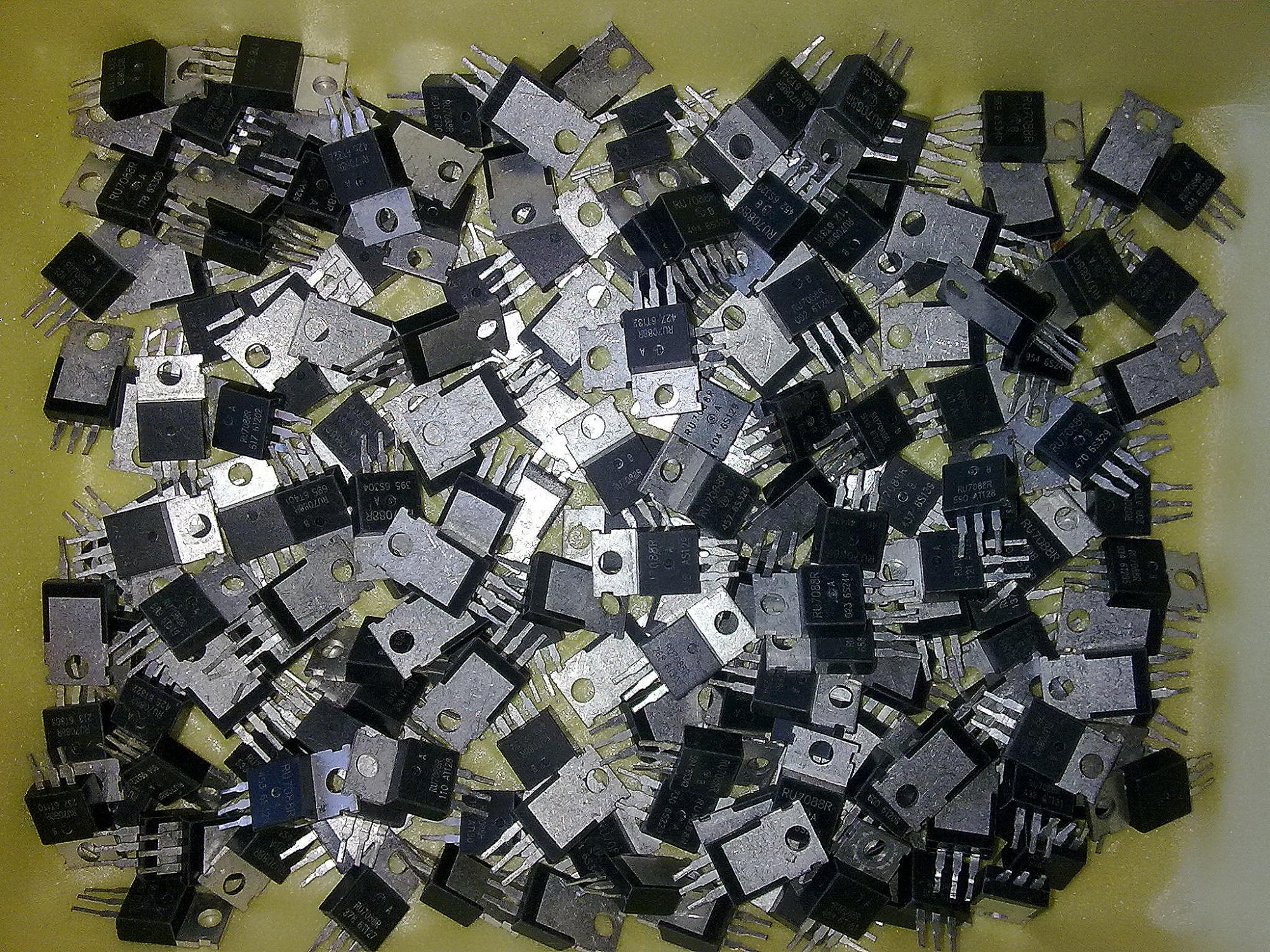

Ну так я это .... сжег :ah:. Но это не проблема! Вот мой стратегический запас мосфетов /:-):
Жги-нехочу! Несколько лет назад нашел на базаре. Сидел мужик и продавал б.у. радиодетали на разновес. Ну я и накупил с жадности %-).

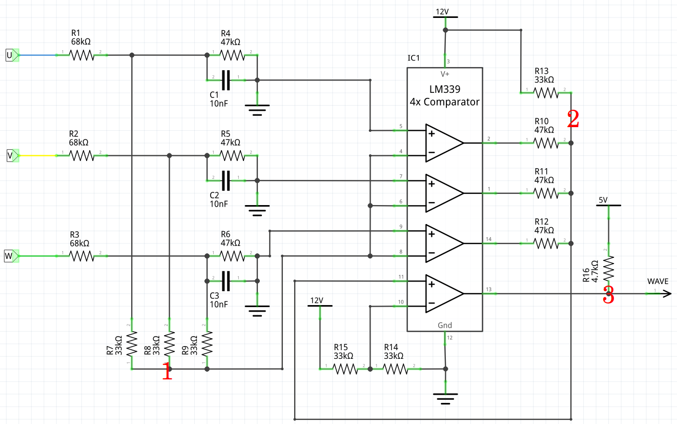

Еще вопрос по обратной связи. 2 компаратора lm393(вместо 1 lm339) вроде нормально обрабатывают противо-эдс и выдают импульсы, но одновибраторы на ne555 никак на это не реагируют :bn:, вроде же правильно подключил. Заранее спасибо.
Заметте, никакого офтопа. Мы просто более подробно рассматриваем алгоритм работы TB6537P. Все по теме :kidding:.
plog90
#81
Тоже заказывал 20 таких транзисторов на али и до сих пор ни одного не сгорело. Мужик, скорее всего, перепродавал запчасти с таобао, там их немерянно.
Ну компораторы работают, это уже неплохо. Что до ne555, они не годятся для использования в качестве одновибраторов в данном конкретном случае. Дело в том, что у вас получились удлиняющие одновибраторы, а нужны укорачивающие, ведь на их вход приходят достаточно длинные импульсы. При поступлении длинного импульса на вход TRIG одновибратор так и останется в активном состоянии, пока этот импульс не закончится, тем самым препятствуя переключению CD4017. По этой причине я и использовал укорачивающие одновибраторы на lm393. Если lm393 закончились можете использовать другие одновибраторы, главное чтобы импульсы с них были четкими(см. статью). Вообщем выкорчевывайте ne555, собирайте нормальные одновибраторы, как-нибудь подпаивайте и проверяйте.

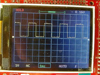

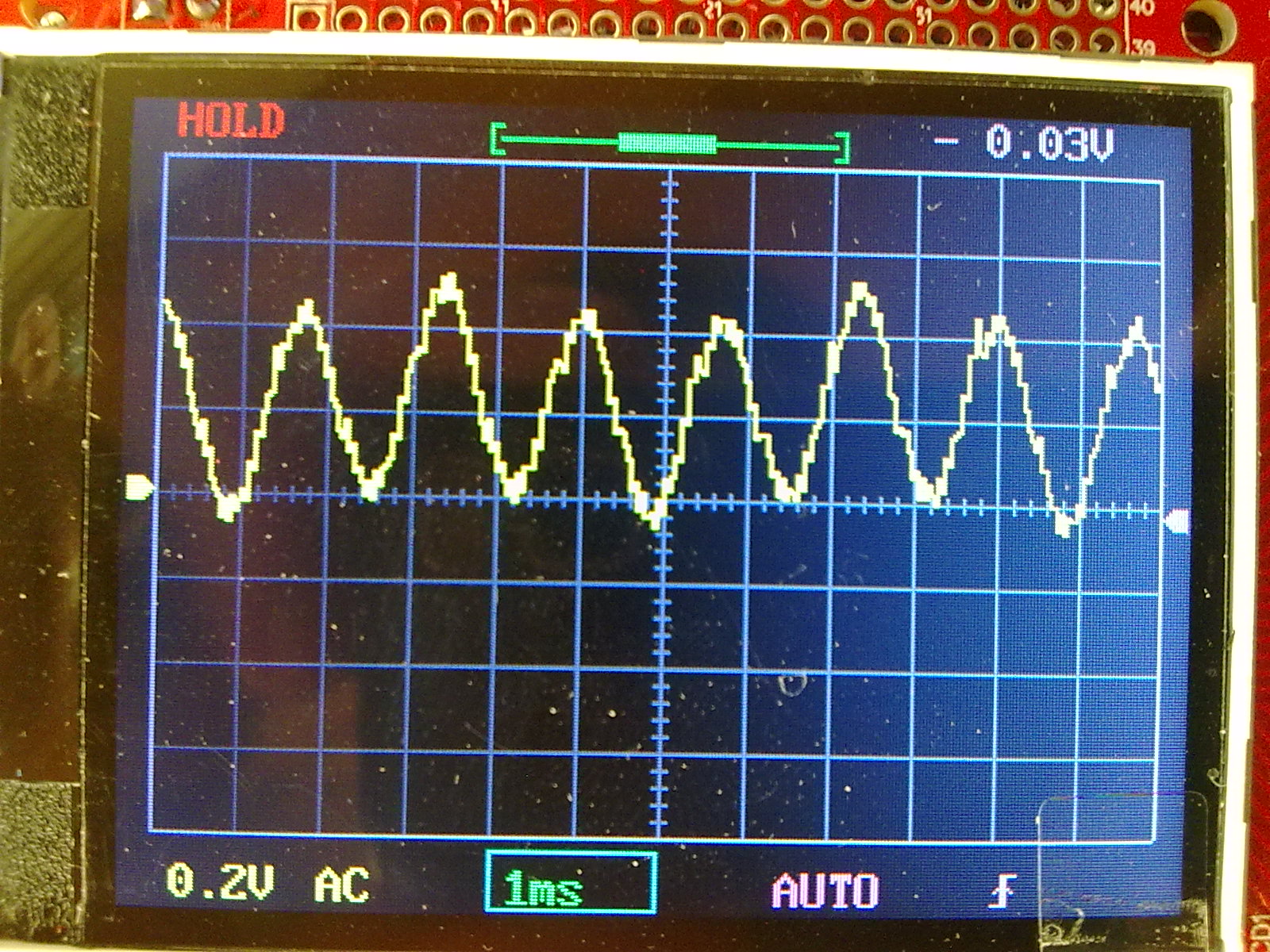

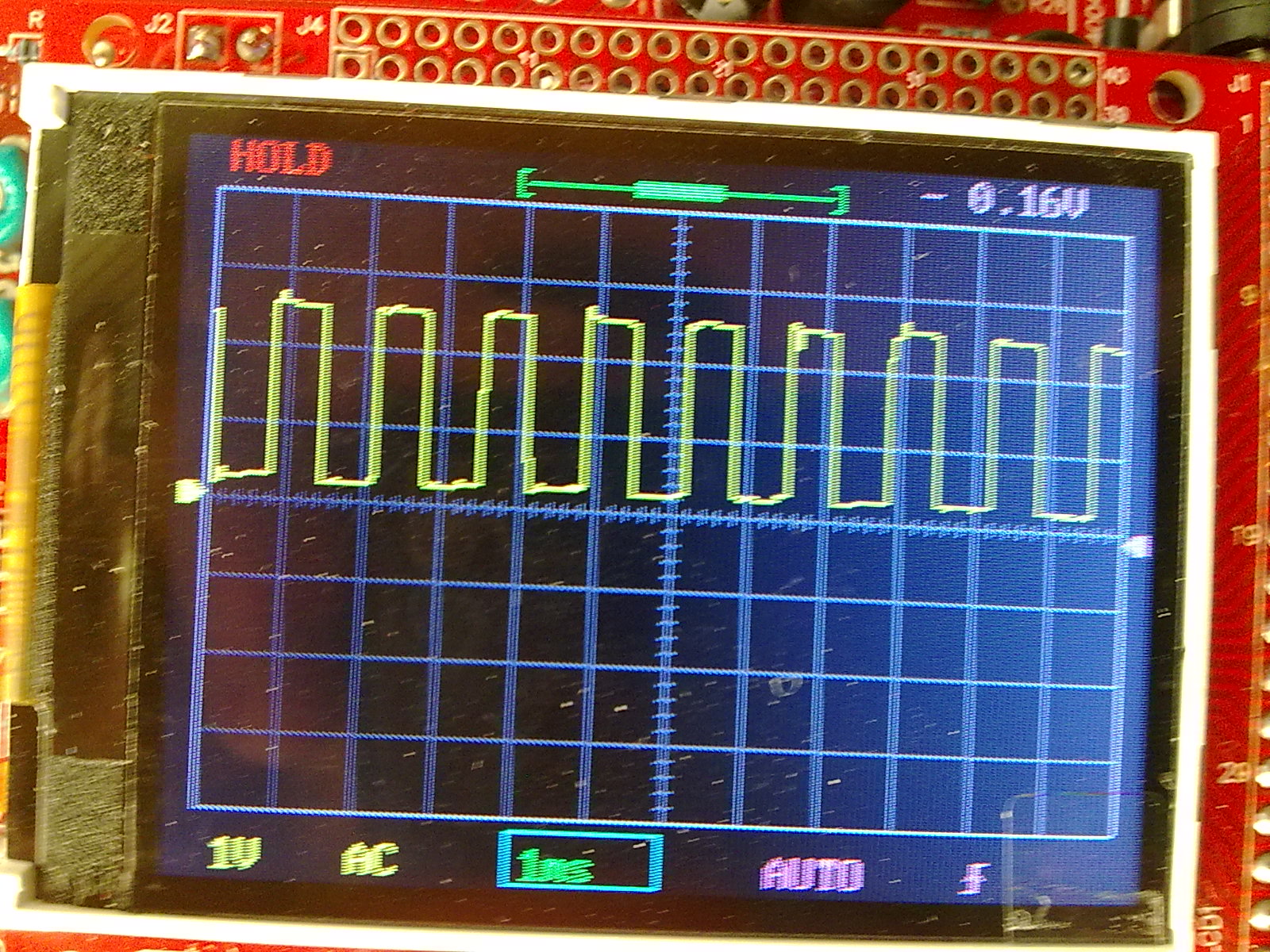

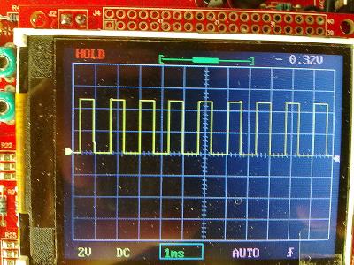

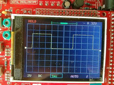

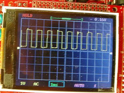

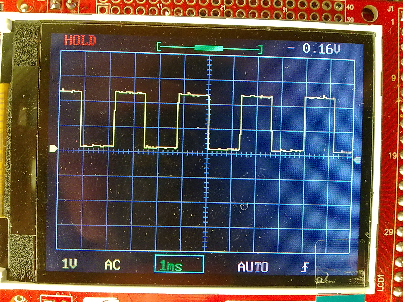

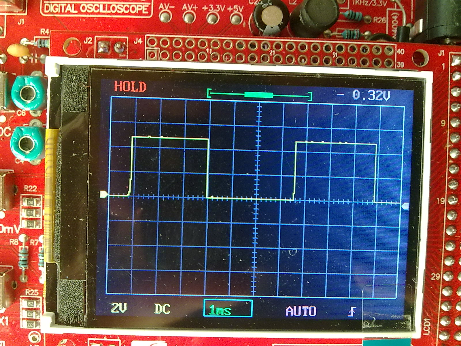

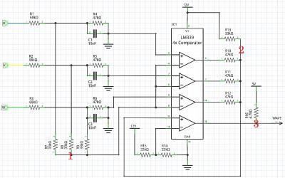

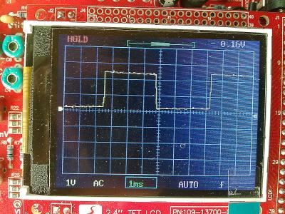

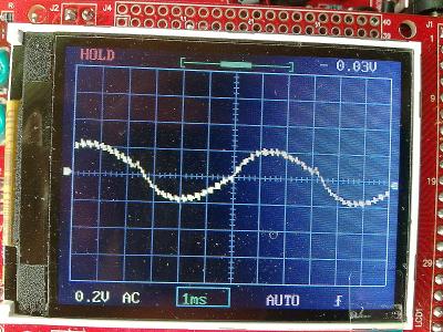

plog90
Цитата: Babylon4 от 16 Март 2017 в 11:47
если есть возможность хотелось посмотреть фото с оцилографа.
Нет проблем, я покажу вам 3 осциллограммы, при разных оборотах двигателя.
1) Осциллограмма средней точки
2) Осциллограмма выхода трех компараторов
3) Осциллограмма выхода четвертого объединяющего компаратора
1)
2)
3)
Возможно подходы у нас разные но это не должно быть причиной отказа от 555 мой  вариант работал именно с затягиванием импульса при повышенной токовой нагрузки(до наступления момента когда начинают появляься синхроимпульсы), с другой стороны использование 4017 преподнесло сюрприз появился левый короткий импульс с которым пришлось бороться некоторым усложнением схемы.
Да, подходы видимо разные. В моем случае переключение происходит именно одиночным коротким импульсом. Длинный импульс используется только при старте в асинхронном режиме и только для перекрытия запаздывающего короткого импульса с одновибраторов. Это позволило "обойти" всякие сюрпризы.
atatas
#84
После долгих мучений с перепаиванием проводков я наконец сделал это, инвертор заработал. При изменении частоты на CD4017 меняются и обороты, полевики вообще холодные :dance:.
Теперь буду разбираться с обратной связью.
Это же DSO138? Тоже хочу себе такой. Из звуковой карты осциллограф :neg:.
Пробовал крутить мотор дрелью - на выходе 4-го компоратора то же самое, что и у вас. Делаю вывод, что компараторы подключил правильно.
