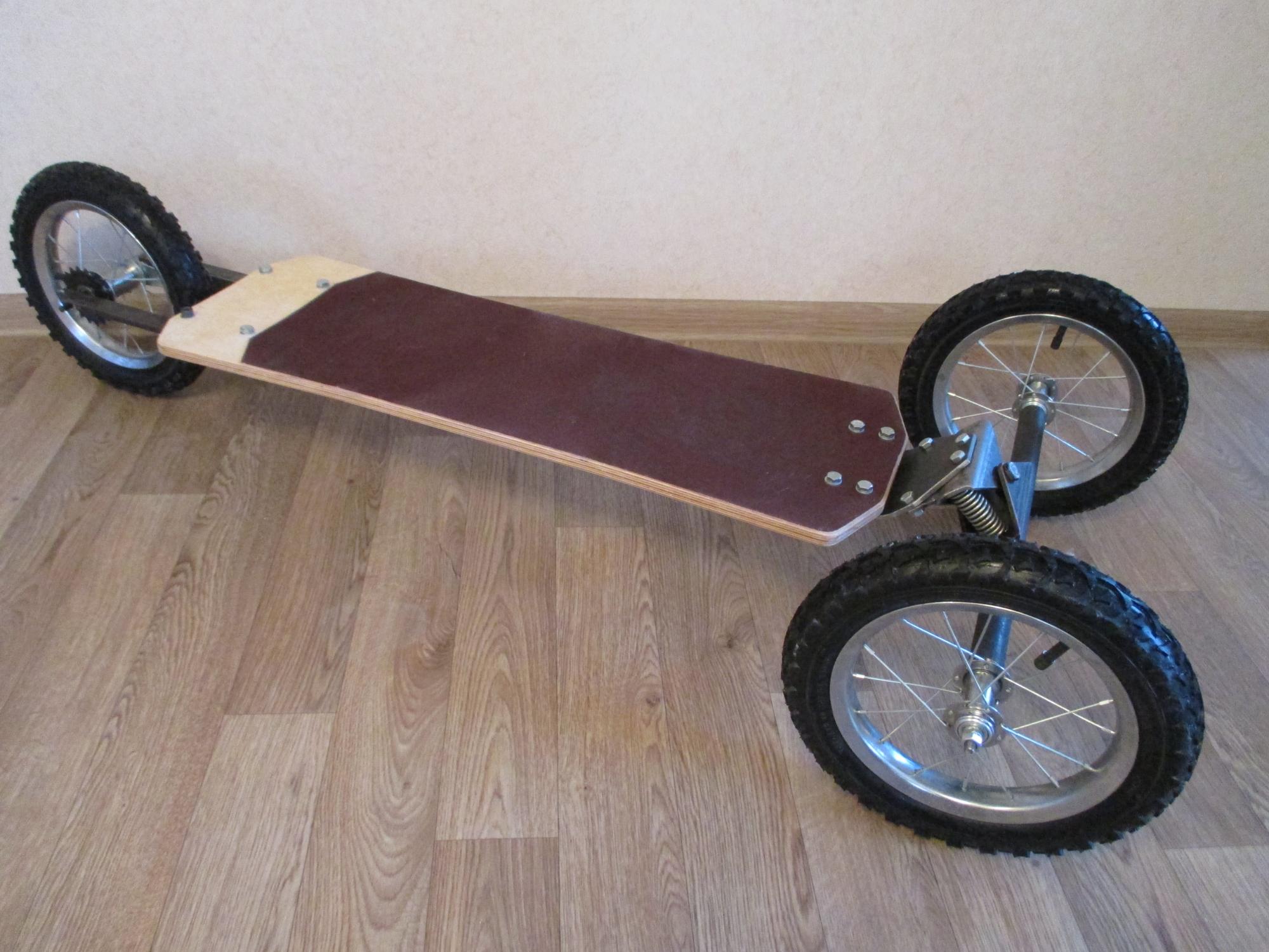

вобщем решил сделать такую штуку ,только с передним траком ,как на маунтинборде ,ессенно с электродвигателем
https://www.youtube.com/watch?v=ZtIJhBw7B80&t=1s
что получилось ,почти готовый маунтинборд  опробован,колёса от велосипеда все три диаметром 12 дюймов ,заднее колесо с  обгонной муфтой и звездой
появились у меня такие регулятор и двигатель
http://www.ebay.com/itm/401192745804?_trksid=p2057872.m2749.l2649&ssPageName=STRK%3AMEBIDX%3AIT
http://www.ebay.com/itm/221842925195?_trksid=p2057872.m2749.l2649&ssPageName=STRK%3AMEBIDX%3AIT
https://www.youtube.com/watch?v=WUZLPcnBAtc
акккумы пока такие ,со временем перейду уже на 24V ,может это будет литий полимер
правда двигатель нужен был со звездой под цепь ,а появился с барабаном под ремень ,ладно звезду потом приварю ,сейчас ищу звёздочки велосипедные отдельно ,думаю редукцию 1:2 или 1:3 сделать ,чтоб 15км.ч. выжать ,мне хватит
если интересно ,могу ещё добавить фото отдельных узлов и деталей ,задней рамы ,переднего трака ,деки и описать, как она делалась

А ка поворачивать, радиус поворота  от наклона  наверно большой?
БОГДАН1
#2
нет радиус не большой ,угол на траке по отношению к деке 45град.
такой радиус делают ,чтоб повысить маневренность ,обычно бывает на маунтинбордах предназначенных для фрирайда
а если просто комфортное катание , типа по дорожкам парка то там угол до 20град. и выше

Тормозить на этом аппарате как планируете?
gad1982
Вот я тоже хотел маунтинборд с движком и колесиками 8-10 где то. Но так не понял какой радиус поворота. Может скажите в метрах минимальный радиус.
БОГДАН1
скорей всего придётся ставить тормозные колодки на заднее колесо,так как регулятор без реверса ,а так было бы здорово ,кратковременным нажатием на кнопку ,подтормаживать
у меня радиус разворота ,получается примерно до 2 метров ,так мне показалось,с горками у нас в городе проблемма ,чё вот смог ощутить при испытаниях борда то и рассказываю :)

ширина между колёсами 400мм.
