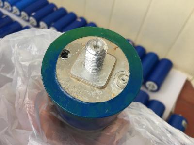

Тоже стал обладателем титаната)))заказывал у продавана с первой страницы по ~50 юаней. Привез через знакомого. На нескольких банках вмятины образовались во время поездки((( предполагаю, что особо не страшно...были у кого такие? Как себя ведут? Все заряжены ~2.4 в.   Банок 24 заказал, 14 забрал, 10 еще на складе...банки увесистые)))

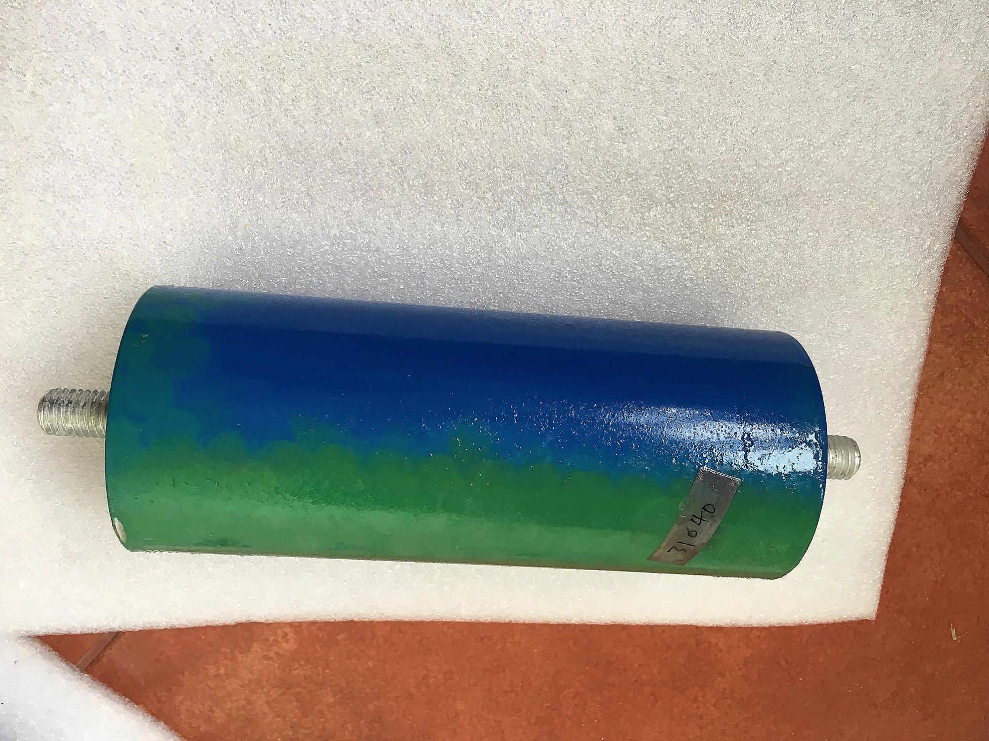

Несколько раз я у него брал, и все было нормально, но последние 2 раза - проблемные. Первый раз потекшую батарейку сунул, вся посылка электролитом провоняла.
Второй раз и того хуже - вместо банок 30 Ач положил 25-ти амперные, которые по 40 юаней на Таобао продают. Я ему говорю, - "друг, ты ошибся, верни часть денег", а он - "нет, все нормально, типа так и должно быть».
Я конечно понимаю, что китайцы редко совсем не обманывают, но я у этого больше брать не буду, да и вам не советую - есть большой риск получить 25-ти амперные банки.
Кстати, проверьте какие банки у Вас. 30-ти амперная банка весит не менее 1200 гр.

Maksim12
Цитата: Gostya от 21 Июль 2017 в 10:26
Про вмятины никто не ответил)) мне одному "повезло" ,?))
Небольшие вмятины на корпусе на качество не влияют. У меня было несколько банок с вмятинами, разницы по сравнению с обычными не заметил.
Gostya
#157
Взвесил банки...и напряжение на них
   напряжение   вес
1   2.393          1187
2   2.394          1186
3   2.393          1168
4   2.385          1181
5   2.360          1186
6   2.391          1187
7   2.393          1193
8   2.396          1187
9   2.4              1178
10   2.4            1186
11   2.394        1185
12   2.402        1165
13   2.407        1203
14   2.398        1183
