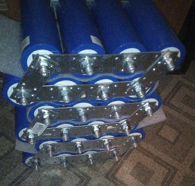

Есть еще один плюс - они легче (750-900 грамм за 2,3В 30Ач), а так-как мне банки нужны для домашнего безперебойника - технологичность сборки батареи из фугасов победила.
ps. третий день разряжаю батарею 6S4P через APC Back-UPS CS 650 на монитор (60вт по паспорту, комп подключать неудобно - ИБП вырубается по таймауту 60 минут, а шнурок от него USB для перенастройки  пока не нашел).
Так что бонусом получил от китайцев >1.5кВт*ч халявного китайского электричества.
Смог просадить пока до 2.06-2.09В на банку, сильно не разбегаются.
