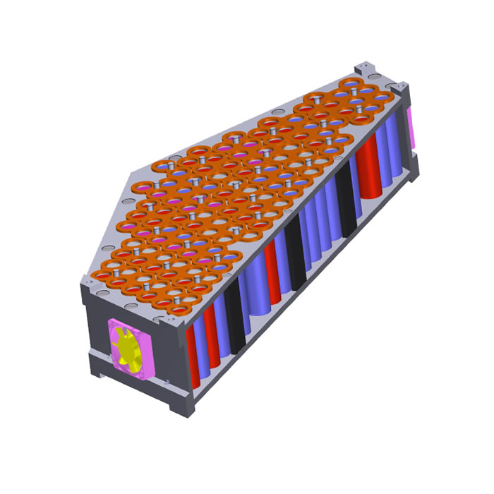

Всем привет!
Приступил к разработке батареи для своего проекта легкого электромотоцикла на базе велосипедных комплектующих (https://electrotransport.ru/index.php?topic=42551.0). Опыта в этом деле у меня совсем немного, поэтому выношу свою разработку на обсуждение - приветствуется конструктивная критика  :-)

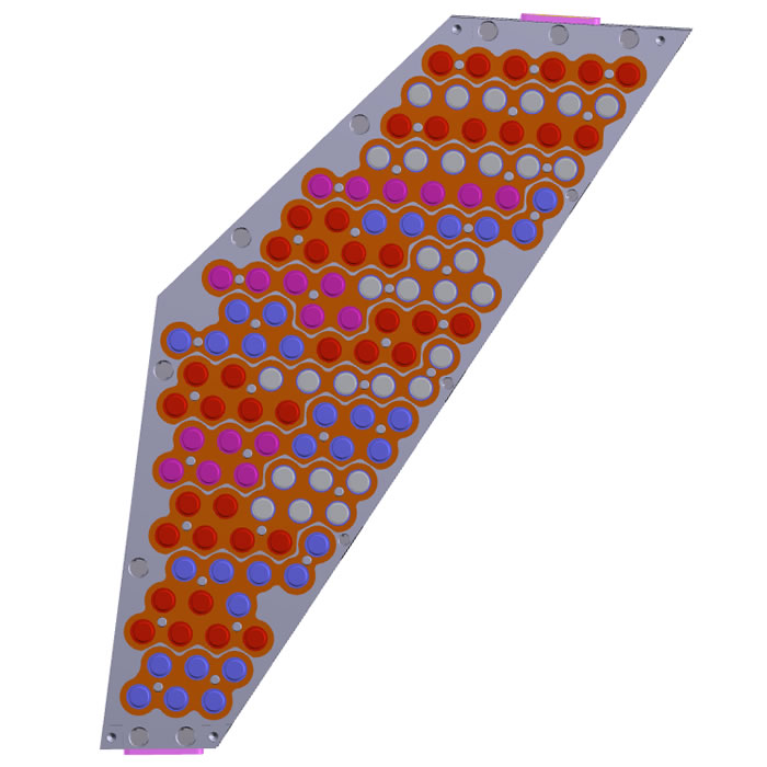

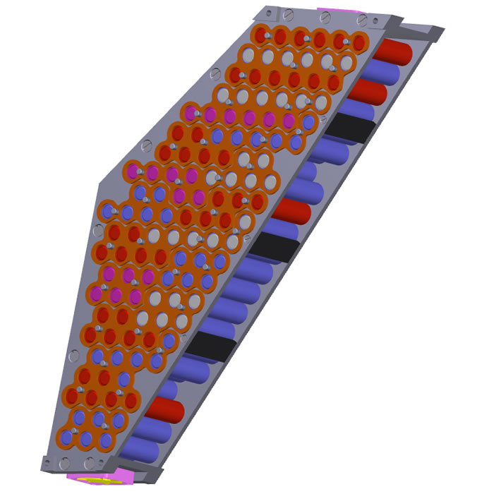

Задача стоит следующая: собрать 2 батареи по 120 тесла банок в каждой, напряжение 72V, соединенные параллельно. Элементы будут собраны с помощью холдеров, напечатанных на 3D принтере (объем каждого холдера порядка 106 см.куб.). Каждая батарея будет иметь формулу 6P20S. Параллельное соединение будет осуществляться посредством медных пластин, вырезанных лазером, толщина - 2мм. В самом узком месте сечение такого проводника будет составлять порядка 6 мм.кв. Пластинки будут крепиться к холдеру на клей, а для точного их центрирования в холдере предусмотрены выступы, на которые пластины будут одеваться. Сами банки к медным проводникам будут припаиваться тонкой медной проволокой.
Для того, что бы продлить батарее срок жизни, решил реализовать воздушное охлаждение - именно поэтому с самого начала отказался от идеи склеивать банки, поскольку это снижает отвод тепла. Сверху и снизу всей сборки расположено по маленькому компьютерному кулеру (40х40х11мм), которые будут неспешно перегонять воздух внутри батареи и отдавать набранное тепло ребристым стенкам батареи (пока не нарисованы). БМС'ка будет крепиться с торцевой стороны батареи (т.е. над медными пластинками - пока не нарисована):

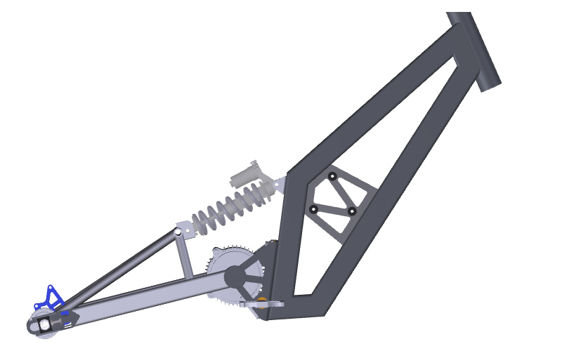

Сами батареи будут размещаться внутри вот такой вот рамы - справой и левой стороны от перемычки:
А не проще поставить Чупасос и охлаждать внешним воздухом, чем гонять говно по трубам теплый воздух, который весьма сомнительно, что охладиться?
Мне не известны такие системы охлаждения..

max_x_20
[user]ArtemT[/user], с использованием кулера, со временем, мусором забьются каналы между банками.. лучше и вправду использовать чупасос с фильтром..

FobOrgan
[user]ArtemT[/user], вот с воздушным охлаждением и на мой взгляд просто гонять воздух внутри почти бесполезно. Не наткнулся в ваших темах, на то какой ток будете выставлять на контроллере и какая собственно мощность будет, хотя листал признаюсь быстро. Всё же батарея у вас 240 элементов, даже при мощности двигателя 3кВт это будет 12.5Вт на элемент и примерно 3.5А на банку. Ток 1С с копейками это вполне разумное значение, которое не может вызвать перегрев даже если таким током весь цикл разряда её садить. Ну  а т.к. вы в Москве, то думаю достать теслабанку для вас не проблема. Заматываете во что-то термоизолирующее с термодатчиком и садите модельным зарядником.
Параллельное соединение батарей честно признаюсь не особо люблю. Это же БМС на каждой батарее должна по сути выдерживать полную мощность двигателя, всё равно же не одновременно будут отключаться батарейки, одна чуть раньше, другая позже. И если ток БМС будет маленьким, то её постоянно будет вышибать по перегрузки и однажды таки сгорит. А другой нюанс в том, что если в одной из батарея произойдёт неисправность и она отключится раньше другой , то с неё будет браться 2-ой ток и вот тут нагрев будет серьёзней!
Если хочется 2-е батареи, то нужно ставить термодатчики. Батареи соединять через мощные диоды, чтобы от каждой батареи вывести по светодиоду на приборную панель. Или же второй путь - проводить тесты/подбирать более высокотоковые элементы, чтобы даже в случае отключения одной батареи вторая могла полностью разрядиться без опасности перегрева. Второй вариант правильней конечно чем обвешиваться защитной электроникой.
А вы этот электромотоцикл только для себя хотите или с прицелом на продажу? А то как-то разрабатывать всё с нуля выглядит странно, по крайней мере для таких пессимистов как я.
turbo
Да, в параллель делать глупо. Нужно делать 2 последовательно по 10s. И использовать одну бмс на 20s.
  Можно бмс установить в одной батареи и завести в неё балансирные с другой. Или  отдельно, сверху например.
