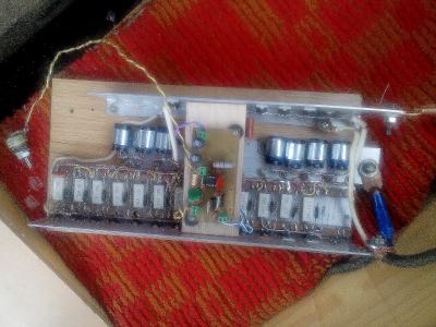

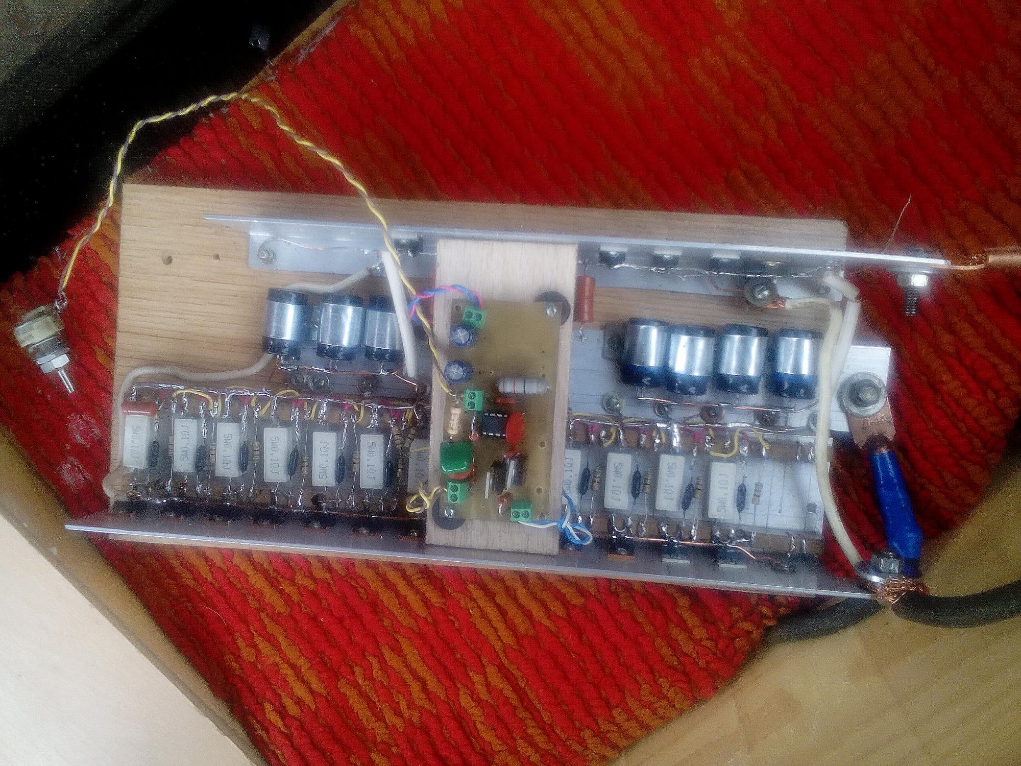

Отковырялся некоторое время с этой темой. Проверил на разных контроллерах в разных режимах. Разные модельные движки покрутил. Спалил гору полевиков и драйверов к ним ))). Забросил это, так как горят платы силовые самодельные. Еще смущает отсутствие режима рекуперативного торможения и закрытость библиотеки. И кривовато-сырая она. Судя по примерам, разработана для движков с постоянным режимом работы. Далеко не все варианты конфигураций работают.
