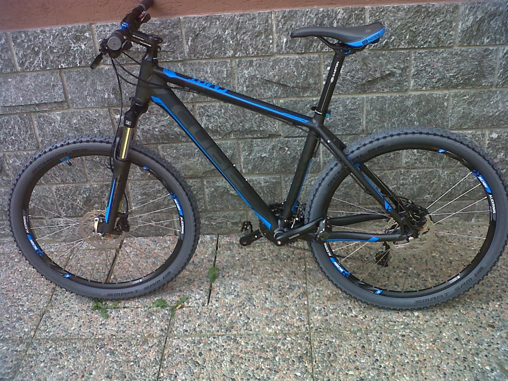

В данный момент подбираю комплектующие для будущего электробайка, что хочу по пунктам:
Внешний вид:
1. аккумулятор-бутылка,
2.желательно двигатель в каретку.
Желаемые технические характеристики:
50км/ч, 45км при скорости 30км/ч.
В итоге получился комплект из BBS02 и Sanyo 13x5, 17.5ah 48v соответственно. Спасибо всем за советы

по батарейке можно сразу на рефунд метить, т.к 13s5p из элементов 2600mah -никаким боком не 18ah.
чтобы ездить с таким мотором на бутылке, она должна содержать сильнотоковые элементы, способные отдавать долговременно 6-10а каждый.
и зачем контроллер? у каретного встроенный

Все понял, а батарейку буду искать, как по характеристикам будет при реальных 18?
acyd
новичку лучше собрать батарею у местных с гарантией.

не все так плохо, посчитайте из банок lishen 14s7p c зарядкой и бмской вышло около 28-29тр
как раз 30а долговременно 60 пиково

Ребят можете кроме заказа попробовать подкорректировать комплект? или все ок?
Alex75
Вы принципиально хотите двигатель в каретку по типу "Бафанг"? Или можно - по типу GNG?
Просто цена аховая! Второй вариант можно найти в два раза дешевле.
Vlad9669
хочу максимально ресурсный и качественный двигатель не сильно опираясь на цену
Alex75
Это и есть максимально ресурсный и, главное, ремонтопригодный вариант. Почитайте, как люди мучаются с ремонтом кареточных "Бафангов", когда в них что-то ломается.
Можно взять с мотором на 60В 1000 ватт.
