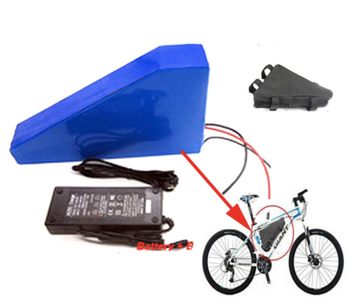

Vlad9669
#44
1. аккумулятор 48v 35aH (sanyo 3500) купленный у нас
2.Bafang bbs03 1000w
3.контролер получается не нужен. он встроенный-его должно хватить
Подумал, что скорее всего 35 будет многовато,  есть где-нибудь таблицы батарейки и бафанговских двигателей?
Недостатки литий-ионных (Li-ion) аккумуляторов:
- температурный режим эксплуатации ограничен от 0 до +40 градусов Цельсия,
Получается, если в минус, то LiFePo4. Какой лучше взять тогда?

35 многовато для чего? Емкость влияет на пробег и отдаваемый ток. Пробег-то вы какой хотите?
В минус при езде батарея греется и режим эксплуатации комфортный. На стоянках - снимать или ставить подогрев.
spb-e
Да мне тоже интересно стало 35х48=1680 Вт*ч Это можно на 100 км раскатать  :-).
[user]Vlad9669[/user],  Вам нужно определиться:
1. с длиной поездки
2. Требуемой скоростью (постоянной, пиковой) хотя чаще всего пиковая становится постоянной  ;-D
Местность эксплуатации (горы равнина).

Для 60 км на 35 км/ч где то я насчитал 800 Вт*ч (800/48В=17А*ч) расчеты условные +/- 10%
Лучше наверно на 1 кВт*ч ориентироваться чтобы уж 60 км ехать не дергаясь и не экономить  :bw: Т.е. 20Ач.
А вот 60 км/ч  если ехать эту  дистанцию то нужно 1,6-2 кВт*ч зависеть будет от миделя(парусности) ветра стиля (горок)
Больше не меньше.  ;-D
