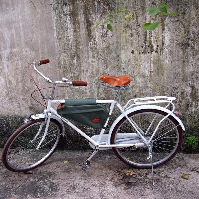

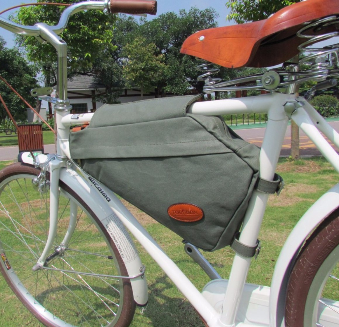

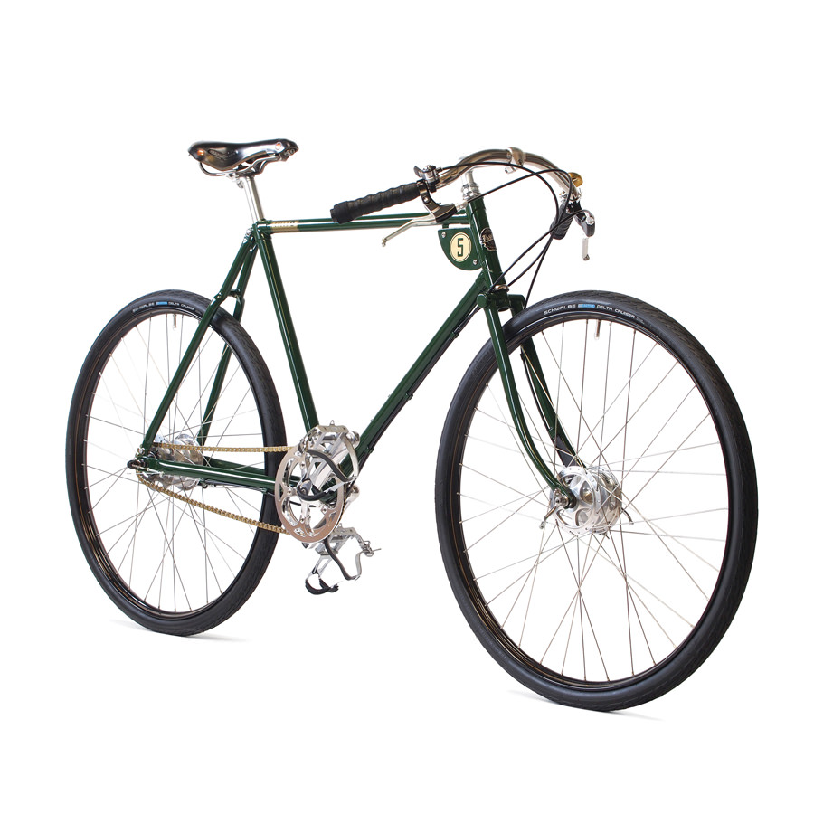

Думаю на счет другого донора-велосипед pashley, так же нужно чтобы двигатель был максимально незаметный, к примеру, МК серебряного цвета
+сумку, как думаете сколько можно туда напихать?
spb-e
Думать не нужно. нужно измерить и посчитать  :-D
Сумка неудачная ИМХО Акб получается будет "крепиться" в верхней точке.
Я сторонник чтобы АКБ через что то мягкое опиралась на жесткие элементы конструкции и чем находилась ниже тем лучше для управляемости. (ниже цент тяжести)

Снизу только бутылки крепятся, они как я понял не очень подходят. Насчет хлипкости я не внешне смотрел, а посмотрел что рама из стали, я думаю проблем не будет. Размер сумки 25.5*15*7.5 см ,  тем более там низа остается совсем немного
Короче я бы послушал еще мнение, насколько развесовка будет неудачная, на форумах много кто так ездит.

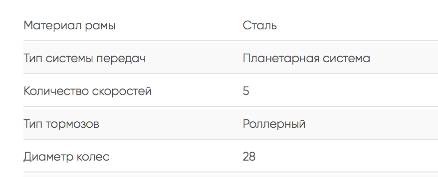

Vlad9669
Еще характеристики:
Получается вместо планетарной системы будет стоять МК и тормоза надо будет менять на дисковые.
dengor2
Цитата: Vlad9669 от 25 Янв. 2017 в 10:59
... и тормоза надо будет менять на дисковые.
А это совсем будет нелегко. :bw:
serg79
тормоза менять . по этому ищите раму сразу с крепление  по дисковый торомоз .    с запросами на 50 км.ч  и забегами на  45 км ищите сразу донора с амортизацией .  потому что   на ригиде руки сушит и жопа   болит .  развесовка в раме  всяко лучше чем на  багажнике  или на  вилке  чем ниже акб  тем  лучше .

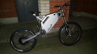

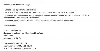

Контроллер - MARK II - 60A
Аккумулятор - LINMC 52 В 16 АЧ
Мотор - MXUS-A-750 «Speed Edition»
Оцените эту сборку, пожалуйста
spb-e
60А  на 52В вливать в MXUS-A-750 «Speed Edition»....... "пыхнет"  скорее всего минут через 20 ну может 50.
60А*52В=3120Вт Зато поедит(с)  быстро, но недолго.
[user]Vlad9669[/user],  Вас в крайности "кидает" вы вроде на "педалёк"  настраивались. А теперь уже 3000 Вт хотите "жарить"
купите "крошку" LINMC 52 В 16 АЧ даже сможет ее немного раскачать  :pardon: только дропы не забудьте  усилить

Я просто рассматриваю различные варианты, и могу очень гибко делать переход.
serg79
ну марк 2  имеет переключатель 20/40/60  . если  дальше 40а не вылазить  можно  ездить  .
Vlad9669
Получается выставили на 60, это просто одна из сборок серийных велосипедов. Либо для рекламы написали 60, а выставили 40
spb-e
От 3кВт  750-ка что на 28мм магнитах должна сгореть. по идеи. Может конечно не сразу помучается. но 3 Квт это для нее уже многовато ИМХО
