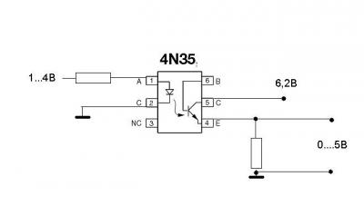

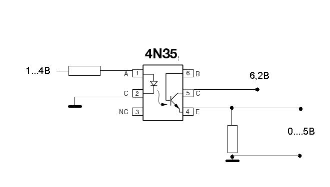

ingener
#17
Под рукой оказался оптотранзистор 4N35,  и первый же эксперимент с ним увенчался успехом   :-)
PS - в спешке забыл обозначить, оба резистора по 1кОм.
в качестве источника 6,2В - стабилитрон 5,6В + диодик Кд521, все это от батареи через резистор 2к2.
