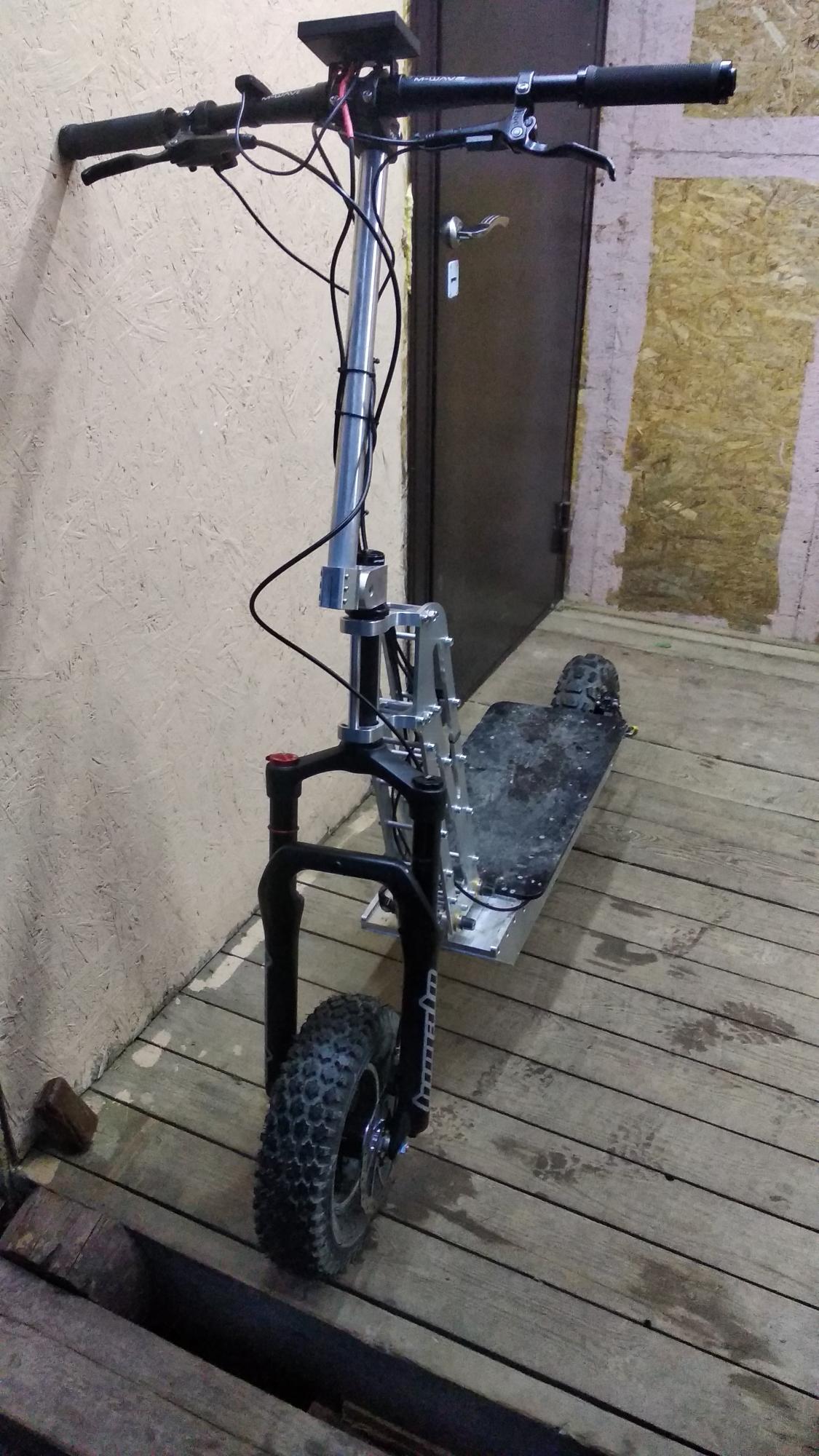

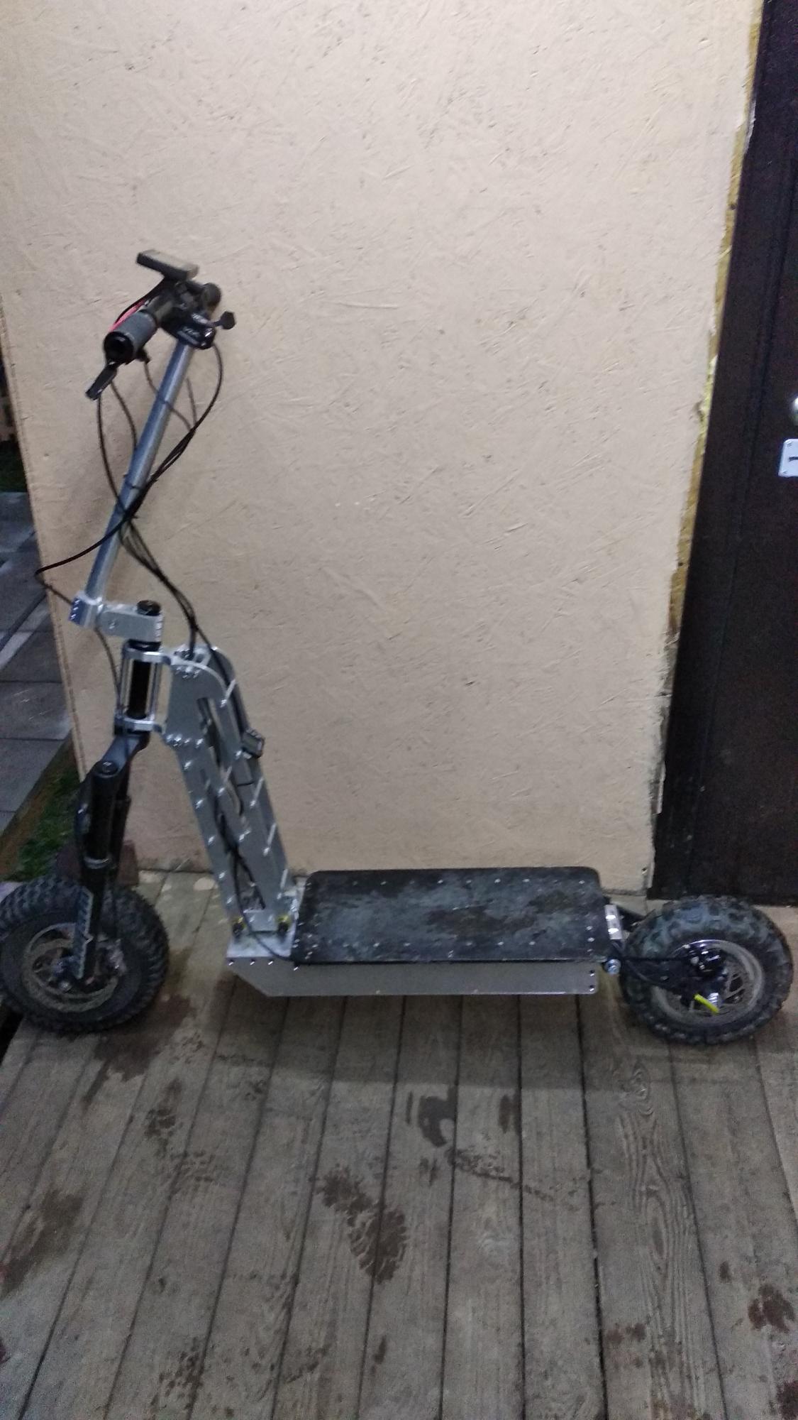

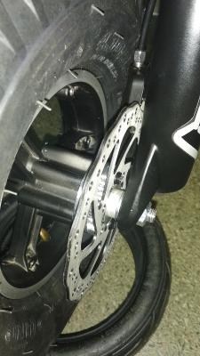

Предыстория.
Несколько лет назад,заинтересовался электротранспортом. Все началось с постройки машинки для детей. Машинка построилась,ребенки довольны,катаются на даче. Далее подвернулся в барахолке иконик эльтрековский. Первой версии,на котором я откатал два года. Он сцобако все время клепал мне мозг.То рама треснет,то магнит отвалится в МК.  Посему было решено начать строить самокат под себя и свои хотелки. Иконик был по дешману продан и началось проектирование. ТК я работаю в ЧПУ теме,было решено изготовить часть деталей на станках. Материал АМГ и д16.
Хотелось самокат,с возможностью гонять по лесам. Решил делать двухполвес. Поразмыслив понял,что для меня самый простой вариант будет в виде велосипедной вилки  и торсиона . Что собственно и было реализовано. Вилка от фэтбайка,воздушка под 20"колеса. С регулировкой сжатия. Задняя подвеска эластомерная,торсион. На данный момент, расклад по основным хар-ам таков:
МК 1000Вт
Контроллер 25А
Батка 48В 16А/ч
Максималка 40км/ч
Дорожный просвет 180 мм,в нагруженном виде 150мм.
Тормоза гидравлика,Шимано.
Пробег не замерял
Вес пока тоже (+-25кг).
Самокат пока в стадии доработки. Ещё предстоит гальваника,покраска,доводка мелочей.
В будущем планирую установить более мощную силовую установку. Формула2*2 мне не особо нравится,ТЧ это будет скорее всего только задний привод .

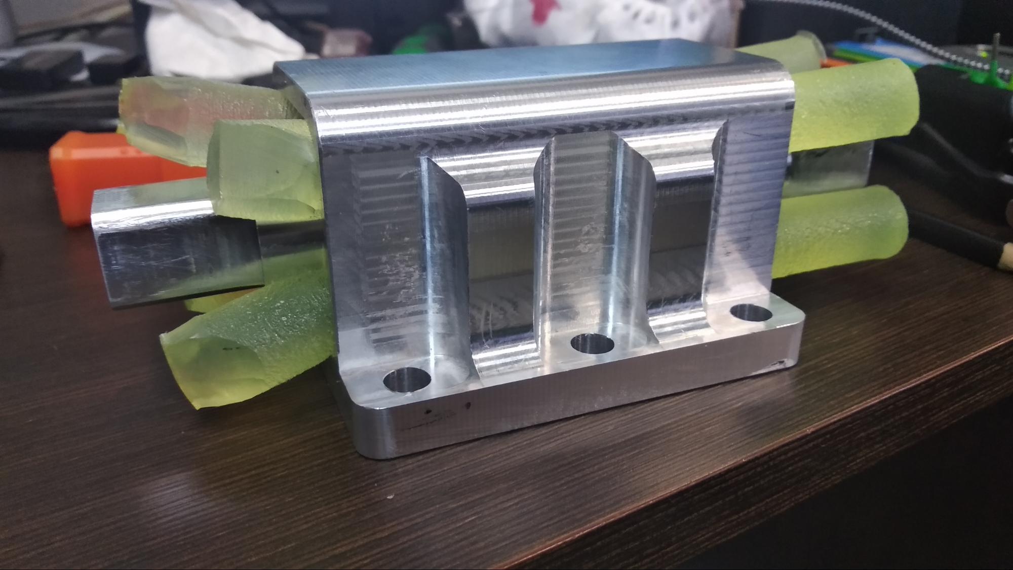

Немного фоток,сделанных процессе изготовления деталей к самокату. Сварку не использовал. Все детали скручены винтами. Также использовал соединения шип-паз .По ощущениям,жесткость рамы запредельная. Стержни для подвески,покупал отечественные.Вот они по ссылке https://electrotransport.ru/index.php?msg=1767080

Иван Сусанин
Норм. такой аппарат.
И не из "палок и желудей"
Смущает "голенастость" рулевой.
Flygreen
Приветствую.Вы имеете в виду открытый шток вилки? Меня это тоже несколько смущает.  :-) Крылья когда сварганю,посмотрю будет ли туда грязь залетать.Если будет,видимо придется что-то с этим делать.

Paxxa
#4
Цитата: Flygreen от 06 Июнь 2020 в 13:57Вы имеете в виду открытый шток вилки
Не знаю про что Иван. Мне в глаза бросается что вилку нужно укоротить в 2 раза примерно.
Добавлено 06 Июн 2020 в 16:22
Соответственно уменьшится гусь в след за ним уйдет лишний вес ну и т.д. а из чего это все люминь?
Добавлено 06 Июн 2020 в 16:24
Назначение выноса руля непонятно
Иван Сусанин
Цитата: Paxxa от 06 Июнь 2020 в 16:20Назначение выноса руля непонятно.
Вот и меня смущает.
Как-то более "сбитая" рулевая с вилкой органичней-бы смотрелась.
"что-то тут не так".
Впрочем.- это только мои соображения. Так, навскидку.
_Os
Ну прежде всего самокат приятный получился! А потом уже комменты про не оч гармоничный вынос рулевой.
Я вообще заметил, часто на хорошо собранных самокатах и комментов мало. Потому что и особо сказать нечего кроме "да, всё хорошо"...

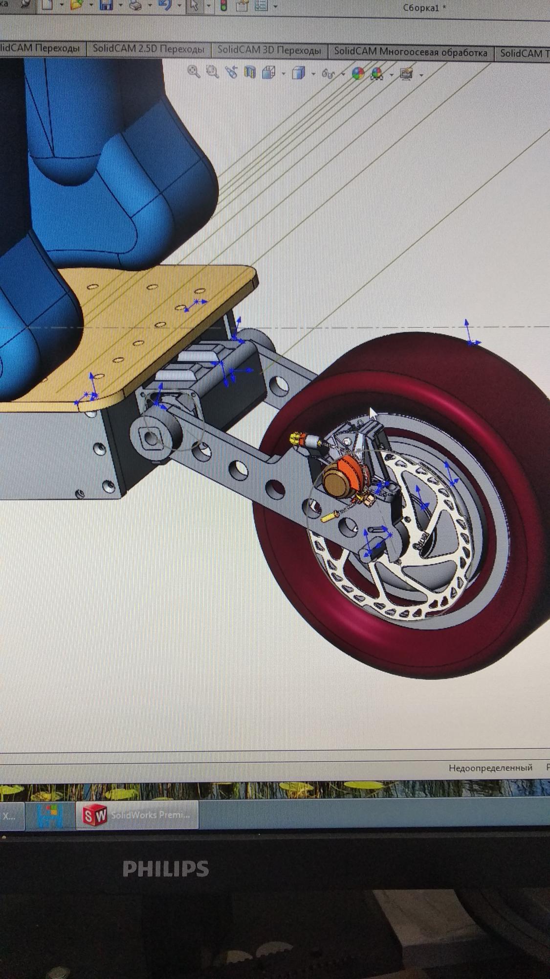

_Os
Скажите, по конструкции этого узла
складывается ощущение что ось зажата только эластомерами. Если это так то наверное задний маятник получает свободу качаться не только вверх-вниз, но вправо влево и скручиваться. Не сказывается на устойчивости?
Цитата: Paxxa от 06 Июнь 2020 в 20:41Так в том и дело выноса то нету. Просто тип крепления выходит такой. Вот и не понятно
да, вынос истользуется просто как хомут. Выглядит спорно как минимум.

Иван Сусанин
Цитата: _Os от 06 Июнь 2020 в 22:41задний маятник получает свободу качаться не только вверх-вниз, но вправо влево и скручиваться. Не сказывается на устойчивости?
Ну, видимо, как-то сказывается.
Но я не замечал.
Скорость не та.
