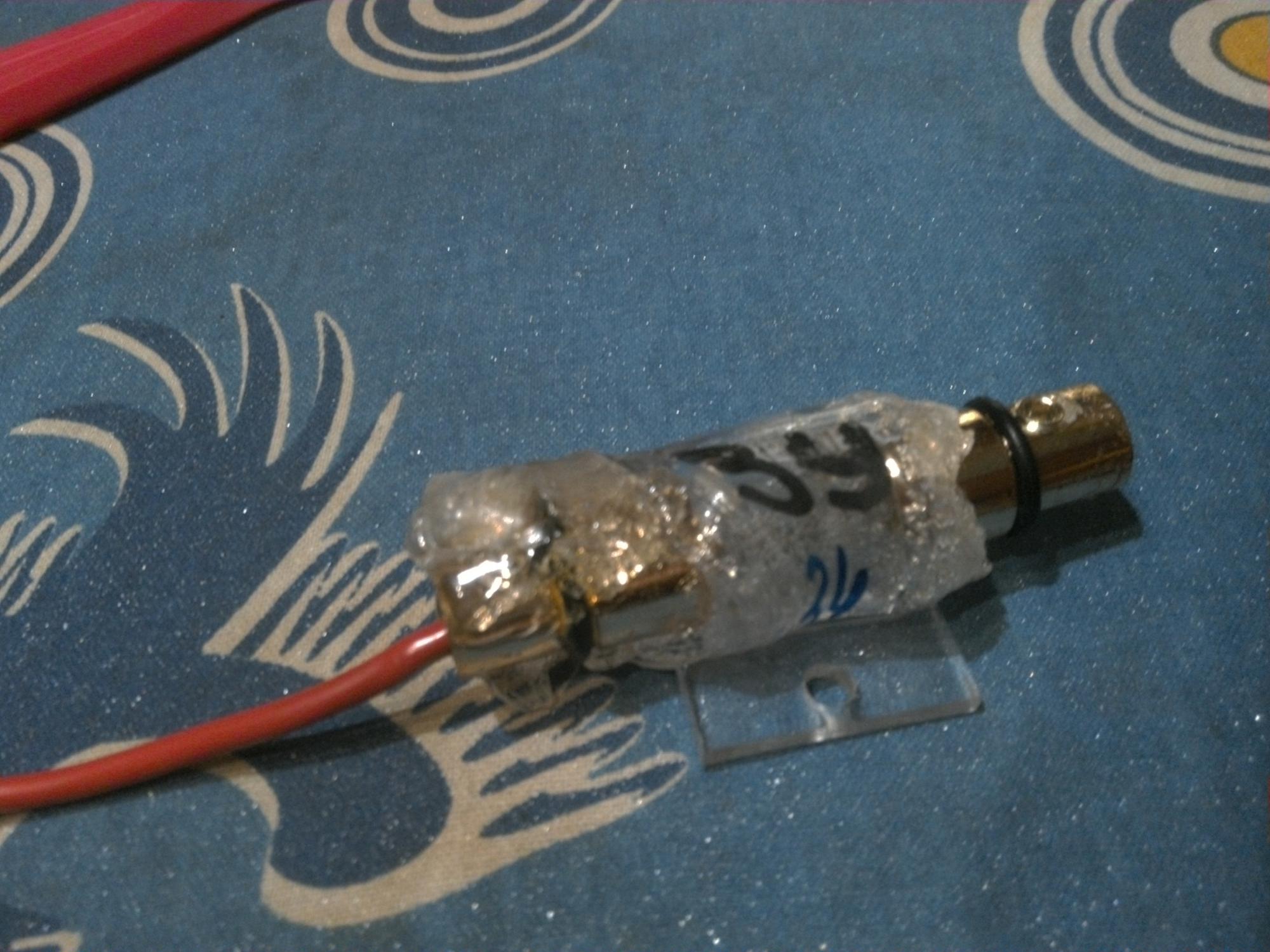

Цитата: disel от 02 Сен. 2018 в 21:06
Снял предохранитель, он не звонится!
Не знаю, причина это, или следствие!?
Это не предохранитель, это предохранитель в корпусе. Судя по внешнему виду корпуса, процесс был длительным и мучительным, надо регулярно проверять затяжку контактов этих предохранителей. Следствием это точно не может быть, а вот причиной - есть такая вероятность, как, например, причиной выхода из строя печки обычно становится такой же предохранитель, выглядит идентично. У меня уже 2 таких жареных корпуса и мёртвая печка, а вот предохранители я родные из корпусов таки вытянул, они были исправны, хотя в корпусах не звонились.
deniska_aa
ищи в автозвуке такой пред и меняй все должно заработать это плохой контакт на выход а зарядка горит по входу
