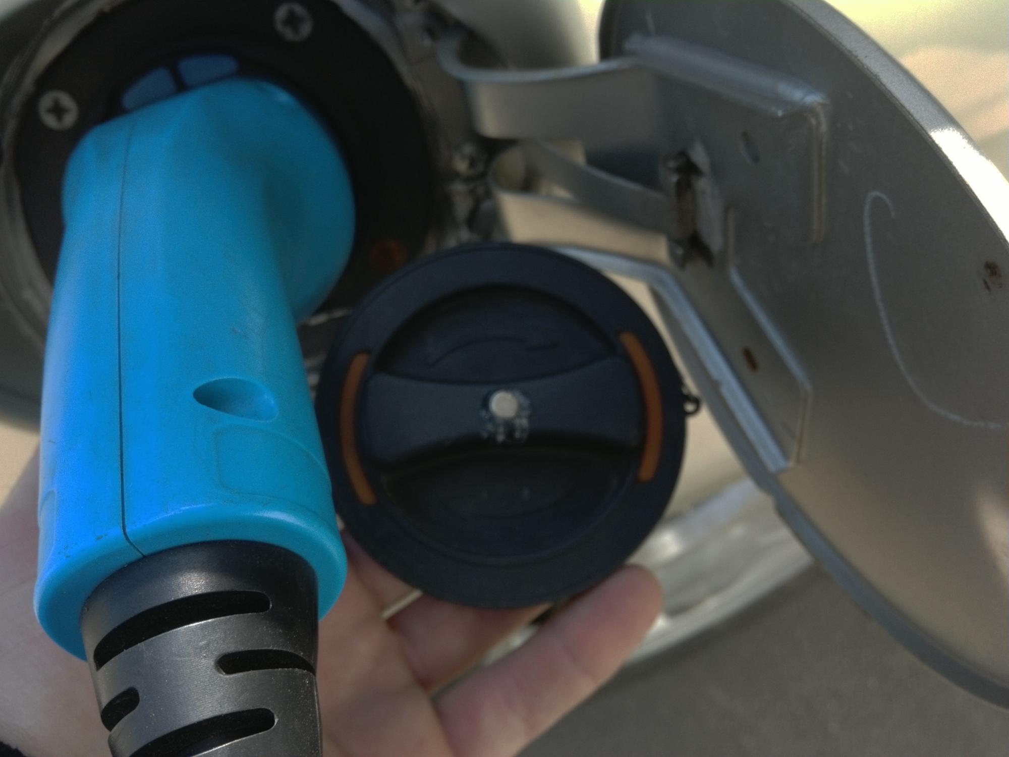

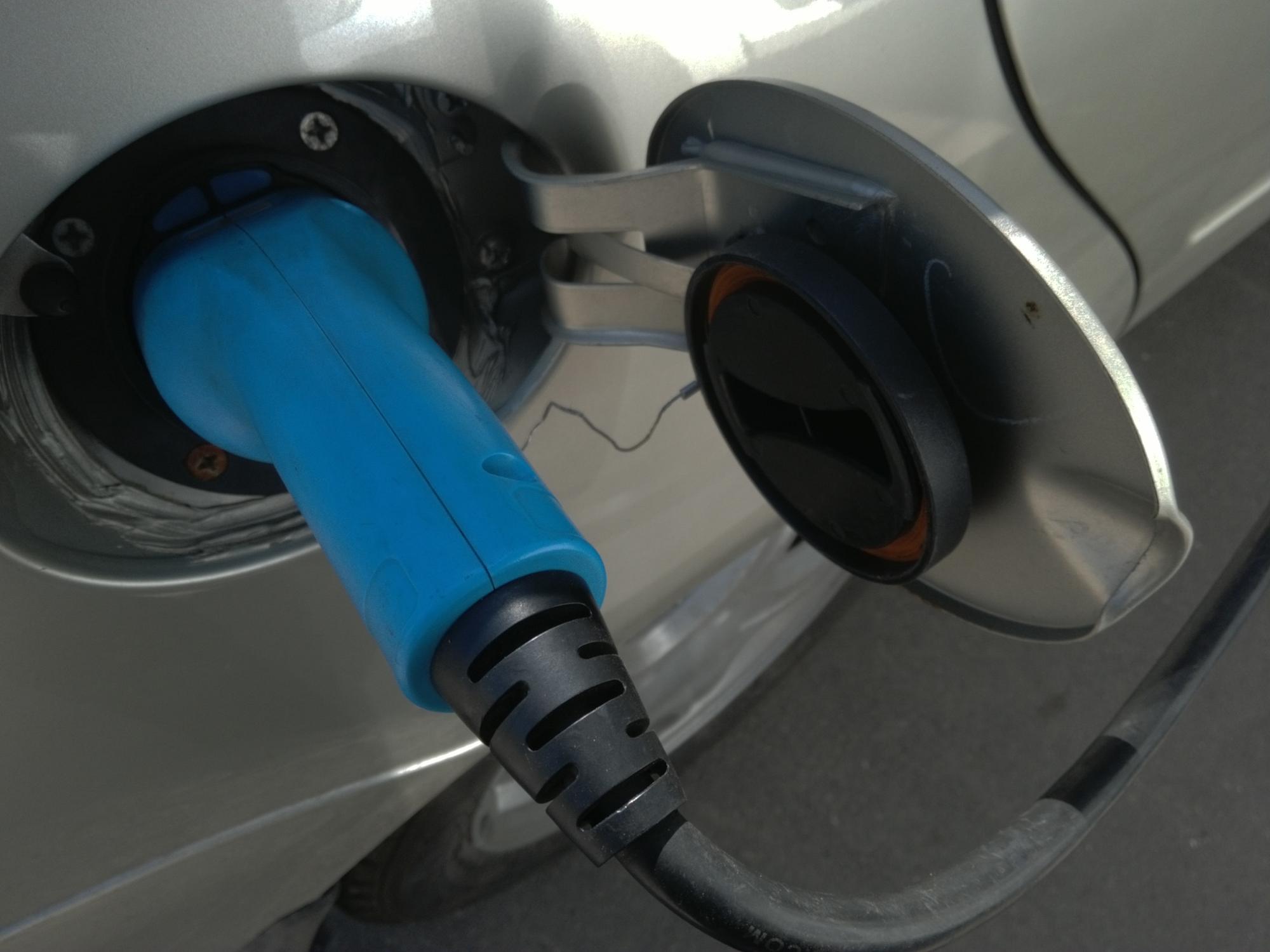

Еще одна маленькая доработочка...
Во время зарядки, напрягало, что крышка от зарядной "горловины" болталась и терла Лакокрасочное покрытие на кромке зарядной "горловины".
Сделал просто- приклеил маленький магнит на крышку, вот что получилось!
