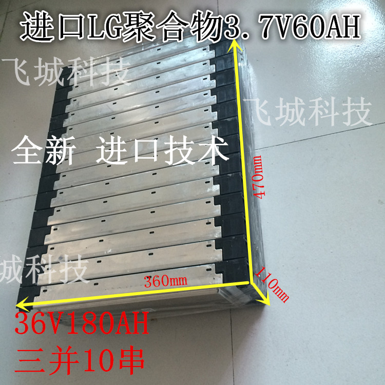

Пакет LG NMC 3,7в. 60ач
Автор yaredik, 25 Янв. 2017 в 22:10

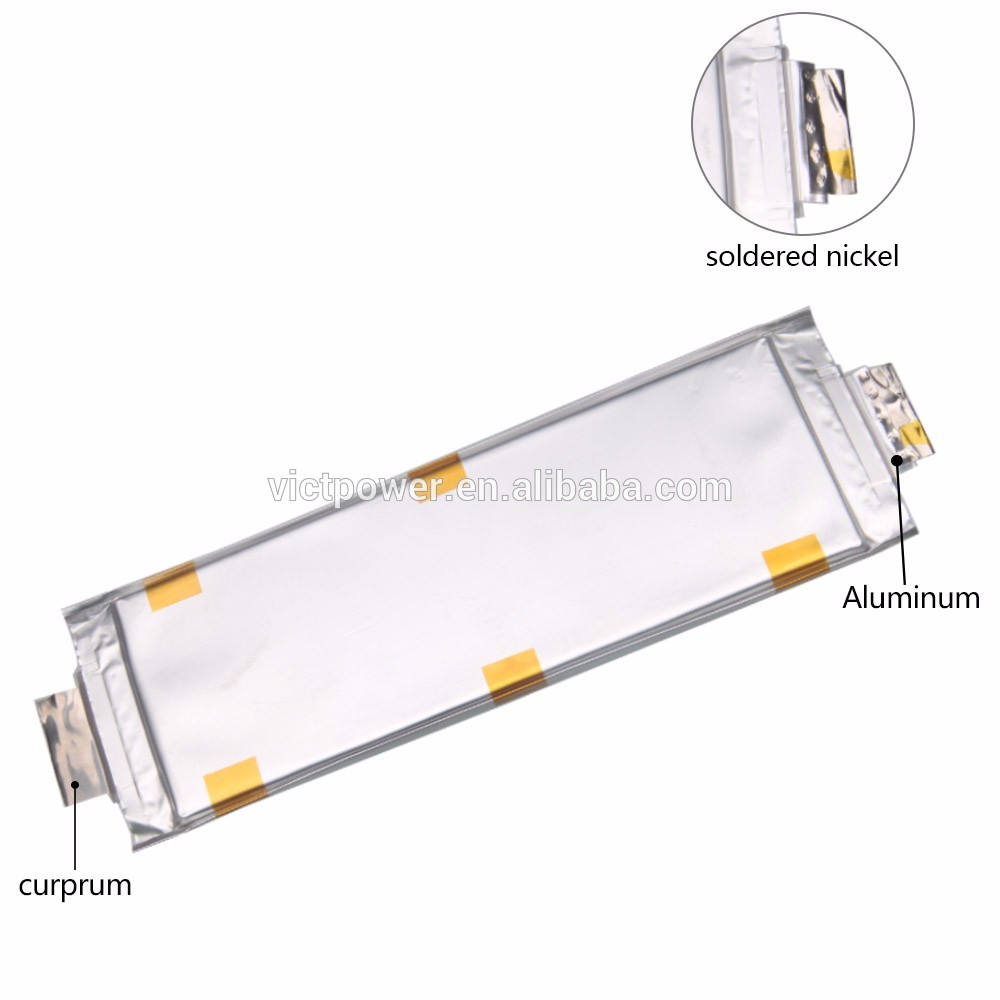

Stanislavchik

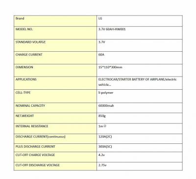

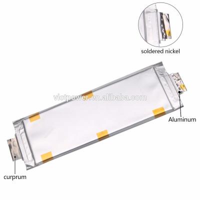

Характеристики
Nominal voltage: 3.7V
Discharge current: 180A
Charging current: 60.0A (maximum 2C 120A)
Internal resistance: ≤ 1mΩ
The maximum charging voltage: 4.25 + -0.05V
Continuous discharge current: 300A (5C)
Maximum discharge current: 800A (15C)
Weight: 850g
Capacity: 60000 mah
Size: 15 * 110 * 300mm
Maximum charge and discharge voltage: 2.75V-4.2V
Фотографии

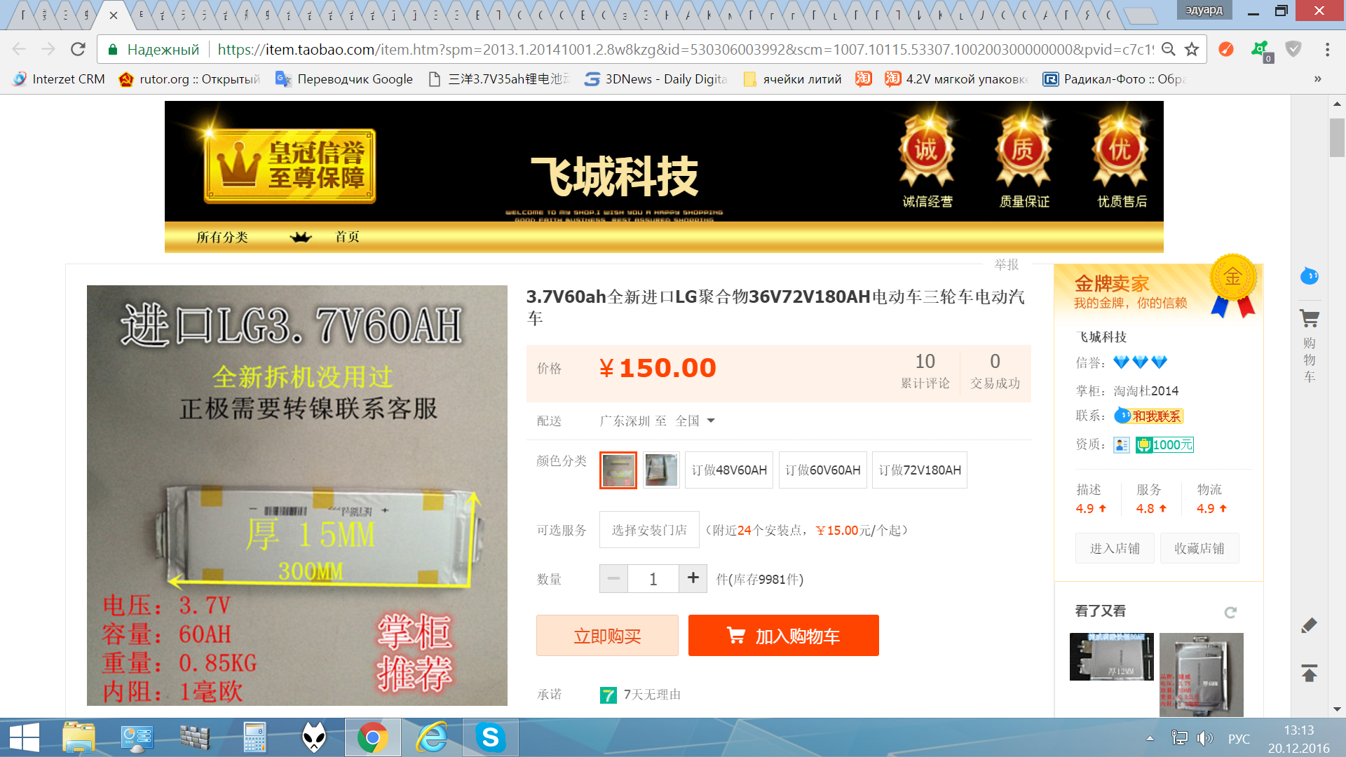

Покупка
Китай: https://s.taobao.com/search?q=3.7V60AH
Покупка в китае: www.electrotransport.ru/ussr/index.php?topic=13091.0

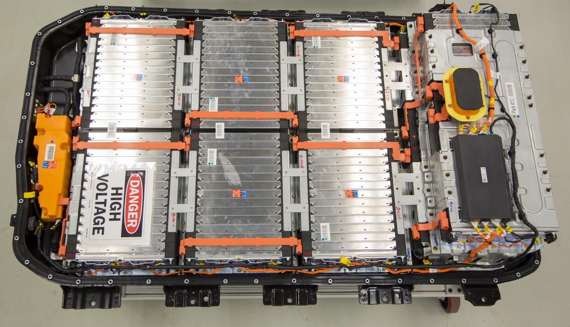

Дополнительная информация про аккумуляторы из этих пакетов:
www.insideevs.com/deep-dive-chevrolet-bolt-battery-pack-motor-and-more/
www.hybridcars.com/2017-chevy-bolt-battery-cooling-and-gearbox-details/

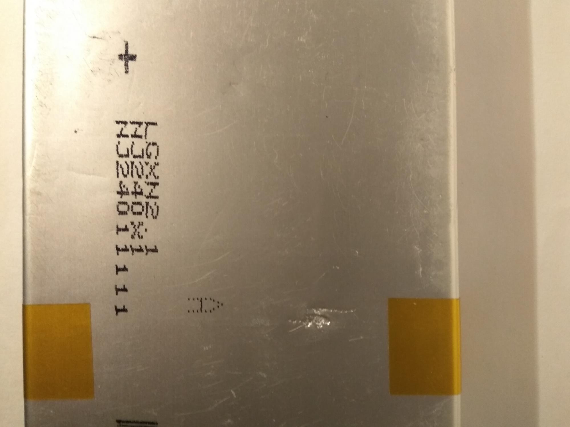

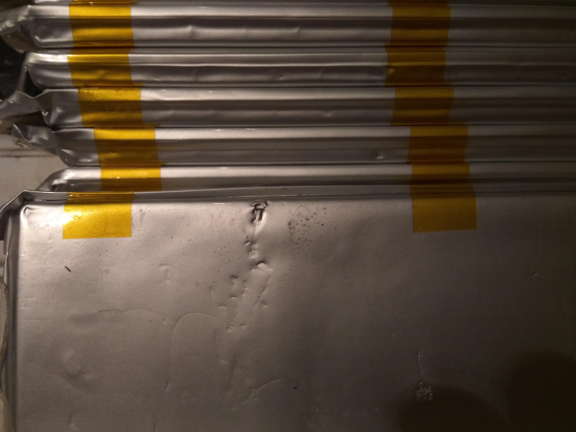

Визуальные дефекты пакетов из за плохой упаковки или изначально такими были? Может как то можно отследить, по тому же качеству и количеству упаковки? Контакты наварены? Нам аж не терпится узнать :bravo:

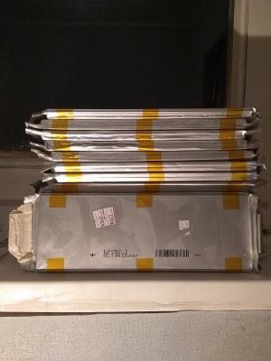

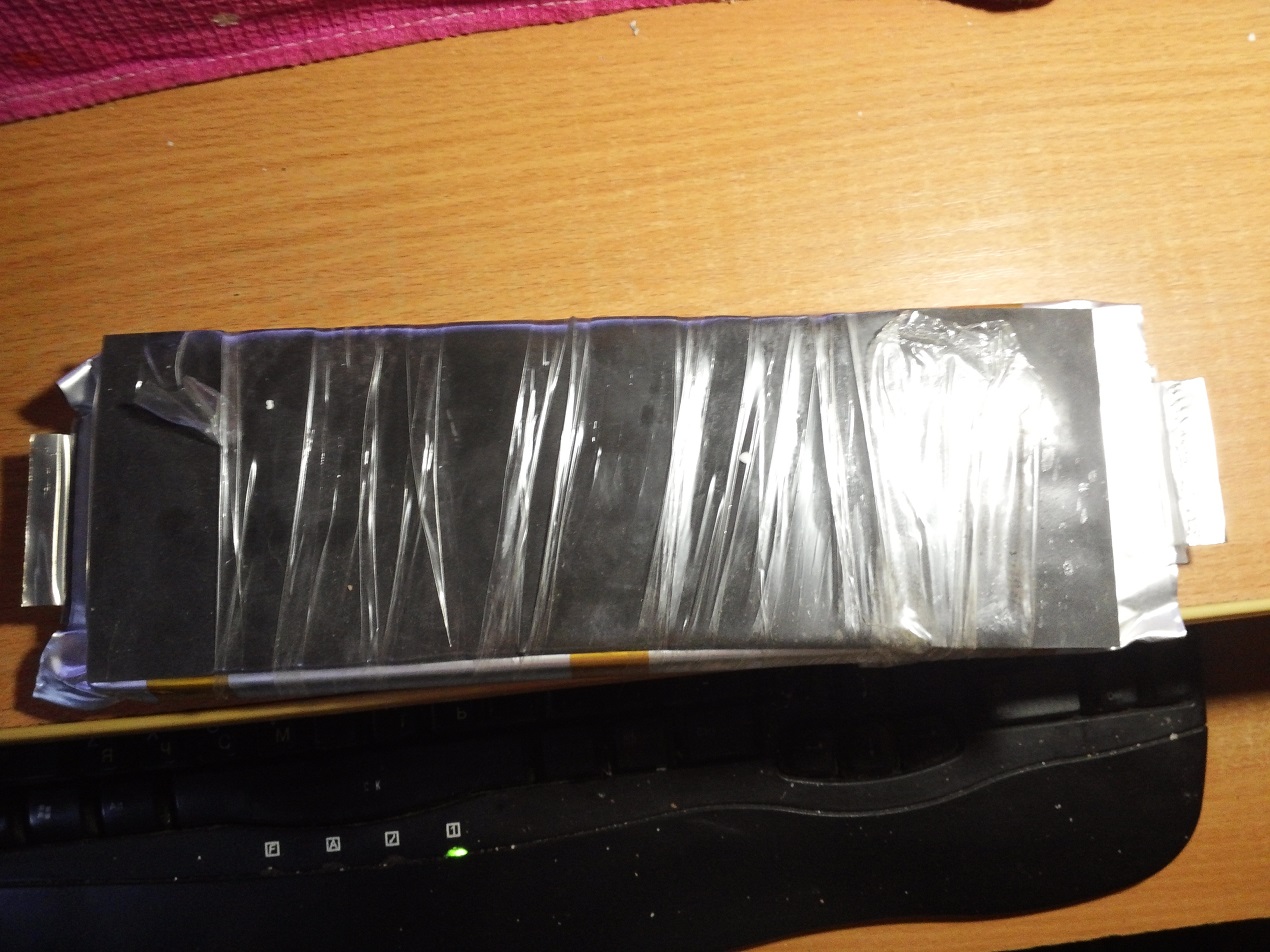

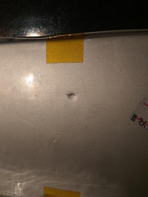

Stanislavchik

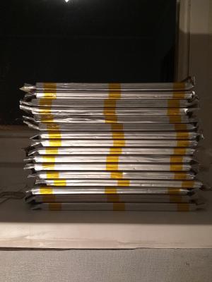

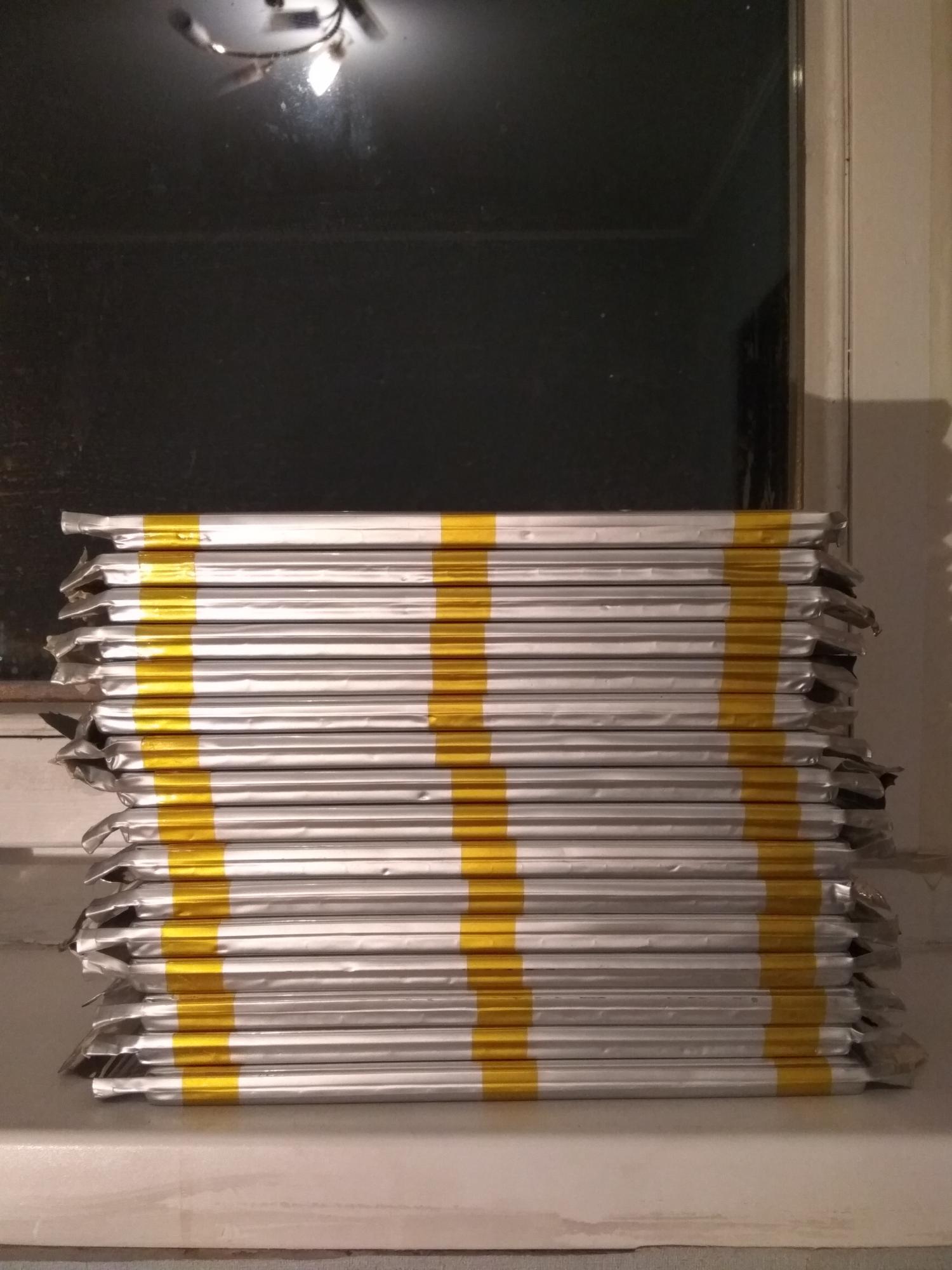

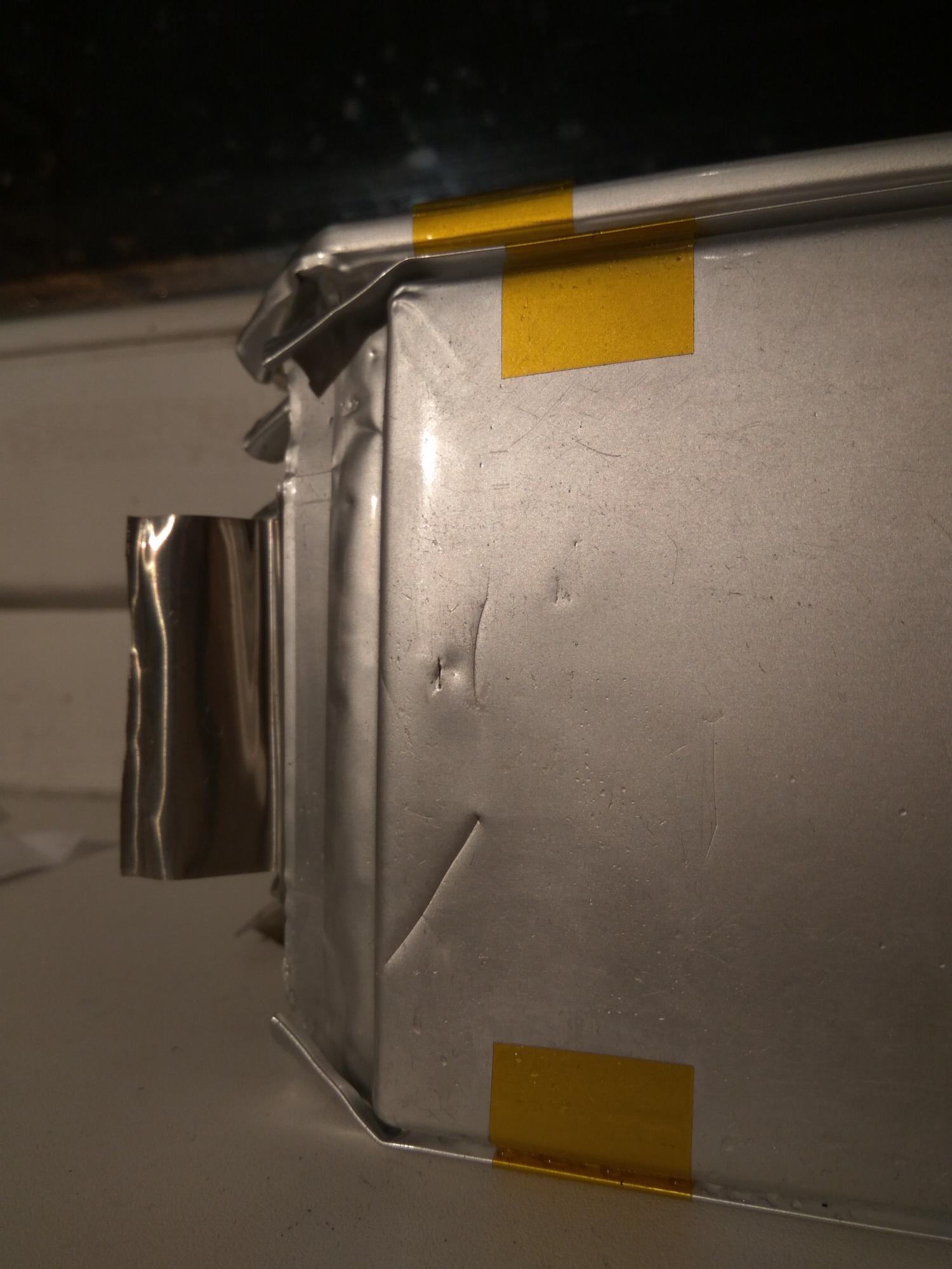

пара пакетов выглядит так,  словно ковырнули отверткой при разборке.
плюсовой контакт замотан бумажным скочем. минусовой разной длины,  длинный и вдвое более короткий. Запаха вроде нет,  но при разборке пакетов был конденсат с мороза, на пальцах осталось подозрительное ощущение,  будно пакеты все - таки были в чем то наподобие электролита. фотки на телефоне,  позже выложу.

Как оно выглядит:
Gryzchik
Да это ерунда главное насквозь не проткнуты.Такие повреждения могли нанести и при хранении и при разборе.Заклейте сантехническим скотчем.Плюс проверте их.
Stanislavchik

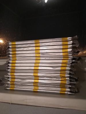

Окончание:
С торцами проблем нет. но пара коцок отверткой реально напрягает. Также не приехала 17 запасная ячея,  не знаю на кого пенять. Упаковано было плохо,  детали распишу в теме по тао.

yaredik
Stanislavchik,по порезам и проколом если не насквозь то не страшно
